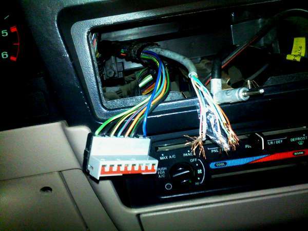

7474
55
новосибирск
Нужна помощь , пересмотрел везде на форуме об установки магнитолы, ничего не нашел подходящего.
Может кто ставил? Помогите с проводами разобраться что от куда.
Левый шлейф (папа) там 3 + совых но на колонки выхода нет, а с левого все старый хозяин выдрал и куда они и для чего слабо понятно. Разтусуйте куда , сколько раздовать :? уж больно неохото новые провода кидать через весь авто.
chicha66
2 099
23
Пешеход
Сочи
7474,
Если ставишь не штатный патефон, то рекомендую сделать новую разводку.Штатная, у меня например, шла через усилок. Что он из себя представляет, трудно сказать, но думаю ничего путёвого.Протянуть новую - ничего сложного, максимум час работы. Если не хочешь двери вскрывать, то можно вызвонить из входящего в дверь жгута провода на динамики и в них вживиться. Проверить действительно-ли это они можно батарейкой типа "крона".
Короче всё зависит от того, что ты хочешь построить. Я делал так: http://www.ford-trucks-club.ru/showthread.php?t=8088
MikBMW
296
Mazda CX-5 2013
Москва, СЗАО
в правом жгуте должно быть восемь проводов(это если без усилителя),
а в левом: минус, + постоянный, + зажигание, + габариты, управление антенной и ещё что-то точно не помню.
