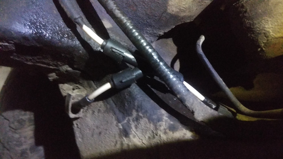

Добрый День! Подскажите номер амортизационных резинок для компрессора пневмо подвески
DoopeRS
Lincoln Navigator 2005
Houston
Привет! А трубки вытаскиваются из соленоида подушки многоразово или потом нужен какой-нибудь новый картридж?
Морда упала, компрессор качает, тяги положения целые, зад накачивается, а перед нет. Но левая подушка хоть чуть-чуть накачана, а правая полностью спущенна, однако когда компрессор качает, чувствуется что в парвую подушку воздух попадает.
7 125
1 060
Многоразово, если не повреждены чрезмерным старанием. Вытащив, осмотри поверхность трубки, она дб гладкой, поскольку уплотнение в том числе достигается резиновыми колечками внутри цанги (если память не изменяет, в тройниках точно колечки есть и они деградируют со временем

Всем привет! Друзья, подскажите пожалуйста? На втором Линкольн Навигаторе в фитингах колечки есть возможность заменить, или только покупка новых деталей исправит ситуацию с утечкой давления в пневме?
warlok
1 726
460
Acura MDX
Александров Владимир
Всем привет! Друья, подскажите пожалуйста? На втором Линкольн Навигаторе в фитингах колечки есть возможность заменить, или только покупка новых деталей исправит ситуацию с утечкой давления в пневме?
На У образных можно,остальное лучше менять на новые(тройники)

Народ, вопрос на засыпку:
а кто то знает
где брать колечки уплотнительные на подушку
или их аналоги
или чем их заменить
или их размеры
или размеры посадочных мест?
размеры 4х больших колечек (большие те что между подушкой и амортом)
а кто то знает
или их аналоги
или чем их заменить
или их размеры
и правда? есть у кого то передний амортизатор что бы померить размеры?
Привет!
Я покупаю в магазинах торгующих РТИ.
Аморта нет под рукой, но есть точные размеры колечек)
Первая цифра внутренний диаметр, вторая наружный, третья сечение
Верх 075-080-25
Низ 055-059-25
Оригинал в сечении 2 мм, я беру 2,5 и чуть меньшего диаметра. Садятся плотно и хорошо заходят со смазкой - проверено)))
Маленькие на клапан размеры примерные
Внешний диаметр 13,67 мм
Сечение 1,85 мм

Привет!
Верх 075-080-25
Низ 055-059-25
Сечение 1,85 мм
кстати колечек всего 5 видов (фото 1 с подушкой)
может кто то еще 2 размера знает? и куда их ставить (я что тог забыл уже...)
