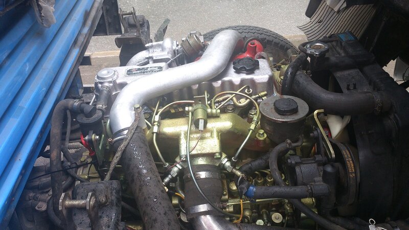

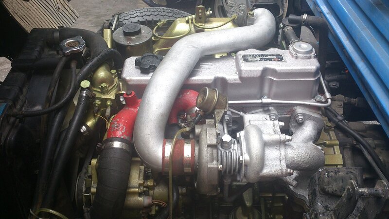

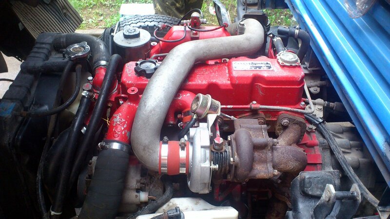

Я не знаю как у вас, но у нас есть все в наличии и за копейки. У меня есть не такой грузовик, а поменьше, FAW-1041, 2008 года рождения. Разумеется машина работает на моих предприятиях, а не личная. Недавно там один перец прохлопал уровень, и какое то время ездил без масла. В общем капремонт. Не стал я обходиться полумерами, типа заменить шатун и вкладыши. Не люблю я так. Если делать, то в итоге получить новый двигатель. Кстати тут тема была про ремонтировать или покупать б/у. Никаких б/у.
Вся поршневая в сборе вместе с пальцами и гильзами 10150 руб в наличии. Коленвал 11. Помпа 4, форсунки по 4, штанги по 330 руб... В общем все копейки. Все новые запчасти на 30-ку. Работы вместе с покраской всего - 50. За 80 получается новый движок. Не поменяли только турбину и ТНВД. Хочу понаблюдать за ними. Если что, турбина 10, а ТНВД 18. Ну как бы вообще не деньги.
Партнер забрал из ремонта, говорит рвет из под попы. В общем будем наблюдать.
Что касается коммерческого транспорта, то нужно понимать, что работают на них водители, которым порой может быть наплевать, что там и как. Ну не свое. А угробить любой авто - не проблема. Так вот китаец чем и хорош, что починить его копейки.
Разумеется в качестве личного транспорта китайцев не рассматриваю. ;)
Фото отчет.
Вот так мотор выглядел до ремонта:
А вот так после:
