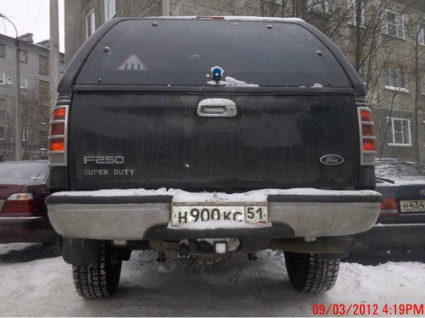

Фары рабочего света Wesem в виде фонарей ЗХ. Подключены на выход на ЗХ прицепа - там своё реле и предохранитель. За зиму даже не запачкались. Контактную парковку к сугробам выдержали. Прикручены к "щекам" сцепного устройства. Света в сравнении со штатными фонариками - УХ!
