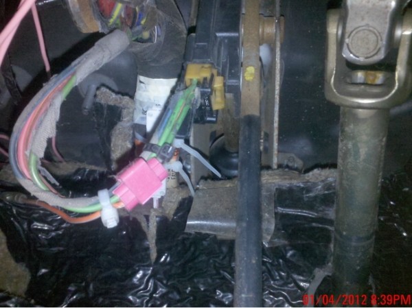

Так, значит нужно отрезать один (предположительно зеленый) провод в районе лягушки около педали тороза, и фонари будут работать только в режиме поворотника, так? Останется только запитать стоп-сигналы?
Сегодня эксперементировал. По очереди отрезал провода, начиная с зеленого. Безуспешно. Если резать зеленый - не горят стопы вообще. Если зеленый с красной поолосой (на нем +) - аналогично. На перерезания остальных реакции нет. Может, я не там режу? Разъем с педали тормоза:

По очереди отрезал провода, начиная с зеленого. Безуспешно. Если резать зеленый - не горят стопы вообще. Если зеленый с красной поолосой (на нем +) - аналогично. На перерезания остальных реакции нет.Может, я не там режу? Разъем с педали тормоза
Семь раз спроси - один провод отрежь! :lol:

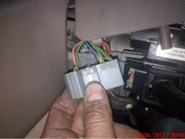

Резать надо на подрулевом переключателе. Этот же толстый зелёный провод. Точнее вынуть его из колодки. На Ф-серии это левая верхняя колодка. Его потом тянешь назад, не полагаясь на тонкий провод третьего стоп-сигнала.
При регулируемой рулевой колонке бывает удобнее подключиться к проводам на концевике стоп-сигналов. А провод на рулевой колонке заизолировать термоусадкой.
Не перепутай с проводом на круиз-контроль!
