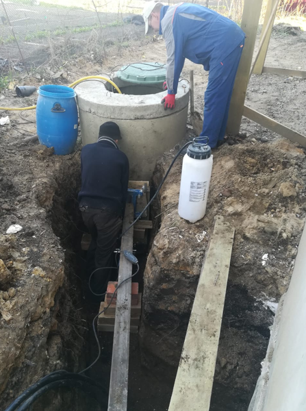

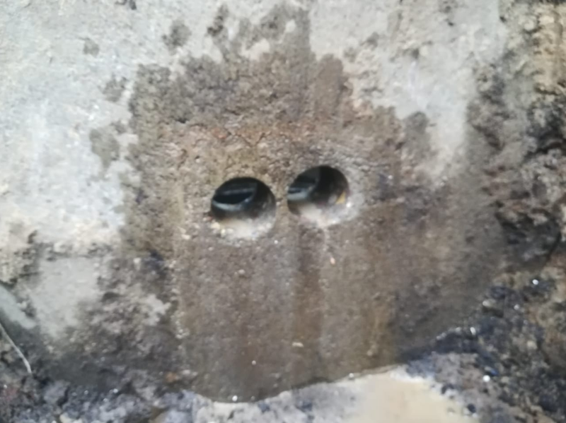

В субботу был на стройке. Откопали траншею к колодцу, поставили установку алмазного бурения и просверлили кольца под трубы.
Насос еле нашел трехфазный. Какая то просто катастрофическая ситуация на рынке. Только 220В. В итоге в наличии в Москве оказался только Педролло 8/4, что для моих нужд несколько избыточно. Ну на перспективы развития. Теперь впереди автоматика и ХВО.

Опять оборванцы на стройке. Да еще и без масок )))
Бетонное кольцо перфоратором за 10 минут бьется, затем засунул трубу и обмазал раствором. К чему понты ? )))
Да неееее. Это высококвалифицированные рабочие после физкультуры. Готовятся к курсам повышения квалификации. У Великих Спецов Всего и Вся не могут на площадке даже мимо проходить оборванцы.
Сначала не обратил внимания на удлинитель самой установки. Странное решение, но не суть. Кольца довольно мягкие и бурятся не большие отверстия до 75мм обычным перфоратором обычной коронкой. Диаметр больше 110мм без проблем пробурит более тяжёлый перфоратор обычной победитовой коронкой. Минут за пять.
Кольца мягкие только если купить их на рынке или на Авито по объявлению.
Если купить на заводе ЖБИ, то там не просто ЦПР без сетки, а именно железобетон. Есть ГОСТы на них. Это в корне иные изделия. Зубья у коронки слетают на раз об арматуру. Вы внимательно почитайте, для чего предназначены коронки с победитовыми зубьями. Ими сверлят стеновые материалы, кирпич, ЦПР, ячеистые бетоны и пр. Я понимаю, что при отсутствии инструмента можно и перфоратором накрошить бетон, как и саморезы молотком позабивать, но зачем, если есть инструмент? :)
605
#94
Алмазное бурение такими же коронками производят, разве нет ?
Без сетки колодцы даже самые отъявленые халтурщики не делают, видос наверно постановочный. С сеткой внутри тоже бы треснул, ну может не развалился бы на части, но функционал все равно бы утратил
Нет. Там другие коронки. Название "алмазное бурение" ни о чем не говорит? Это в корне иная технология. Бурение безударное, с подачей воды. Это технология бурения именно железобетона.
Ну не знаю, я видел не раз самопальные кольца. Если там и есть сетка, то смешная. Бетона нормального с щебнем в них нет. Там из обычного ЦПР их делают. Проверяется очень просто склерометром при приемке или выборе. Там склерометр более десятки никогда не показывает. Расчет на то, что обычные покупатели для себя на дачу приборов не имеют, и понимания о стандартах не имеют, а на ЖБИ не пойдут. В общем это свой определенный сегмент рынка. У нас же поставки именно с ЖБИ, при приемке проверяют склерометром, по петлям погрузочным как правило тоже видно, что есть арматура, иначе их не за что зацепить.
Сразу видно офисного работника без практики. Победитовые коронки бурят ЖБИ с 12-ой арматурой как здрасьте. Долго только. Коронки хватает на 8-10 отверстий советского ЖБИ. Рабочие применяют более простой и быстрый способ. А проволочку, которой проармировали кольцо и не почувствуют. Установки алмазного бурения используют далеко не для того, чтобы пробурить 5-ти сантиметровую стенку. Но каждый сходит с ума по-своему.
А видосику этому с разгрузкой кольца уже лет пять как..... если не больше.

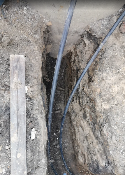

Ну тем не менее завели трубы от колодца в помещение ИТП/котел
Прошу прощения что без отбойного молотка и взрывчатки.

Колодцы для коммуникаций вещь удобная бесспорно. В вашем случае, когда надо связать несколько строений, скорее всего самое рациональное решение.
Приятно, что это кто то понимает. :) Вот на отчетах по лестнице видны вводы в технический подвал из колодца:
Так как нижние трубы что ППУ в воде, то потом что то завести в дом будет сложно, тем более, что потом там будет крыльцо над входом.
Как не сложно заметить, это вроде как и подвал под котельной, а труб, заведенных от колодца тут нет. ;)
Кто скажет, почему? ;)
