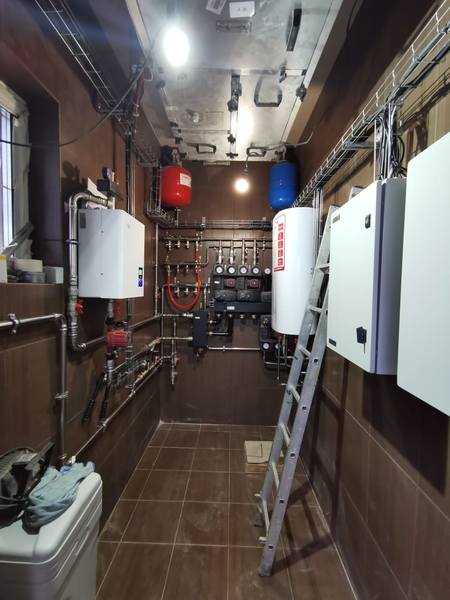

Закончили первый этап по котельной. Перед этим смонтировали очистные и ВЗУ. Про ВЗУ вроде писал, около дома колодец сделали, воду пару раз сдавал на анализ, вода шикарная. Поэтому подобрали пару фильтров, колонну с ионно-обменной смолой и умягчение. Ну и далее запустили котельную, точнее ИТП с резервным электро котлом. Газ завести и газовую котельную хочу сделать в отдельном здании, совместно с гаражом.
Пока это выглядит так:

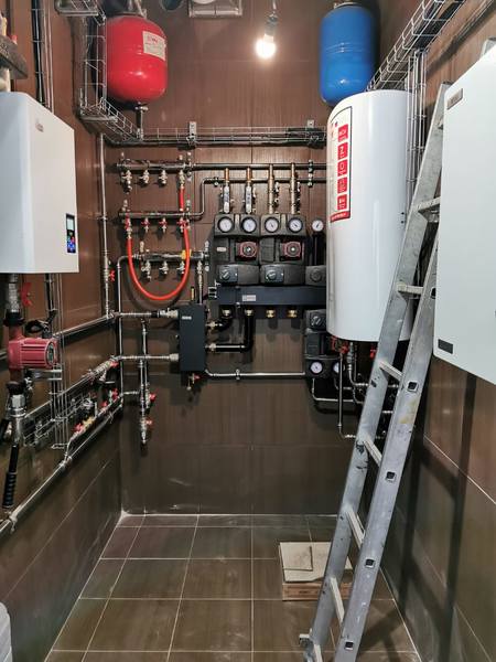

А вот как работает система отопления без радиаторов:

17-го января подключили газ. Сегодня первая оплата. За 10 дней израсходовано 354 куба газа. Но это сейчас большой расход ГВС, так как все строители моются. Ну и пока не включал конденсационный режим на котле. Пока работает в графике 80/60. Нужно сначала сделать подачу сигнала запроса ГВС на котел, что бы он по этому сигналу подавал температуру 80°С, а без этого сигнала держал 60/40. Но даже в этом случае 1000 кубов в месяц для такого дома считаю норм.
