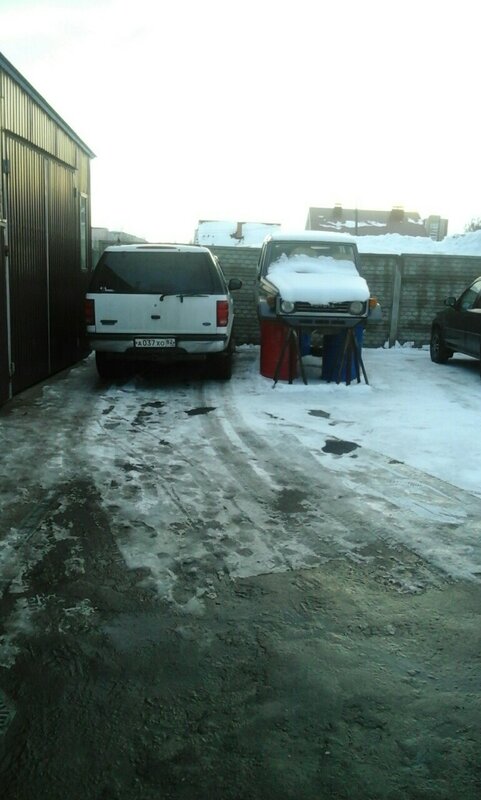

машину сегодня отогнал в сервис, завтра коробку снимут, перевезу ее к себе и начну рабирать
Burcly
1 144
196
Ford Expedition 2000
Владимир
#63

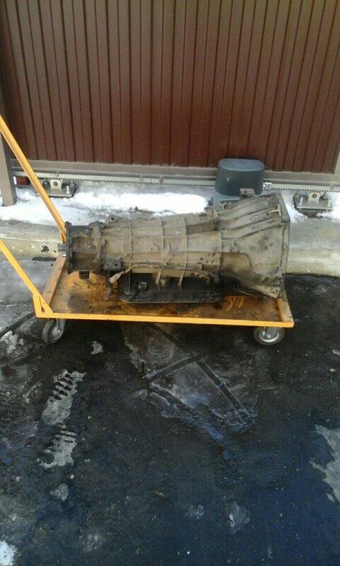

Отогнал в сервис. Ехало нормально. Переключало тоже. Малость обороты пришло давать больше чем обычно.

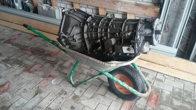

За 5000р сняли коробку.
Форд остается в стойле
Добавлено через 18 минут

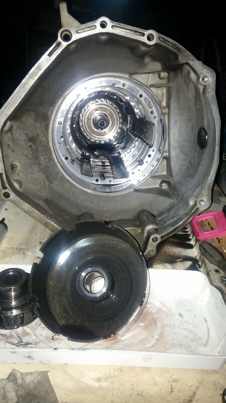

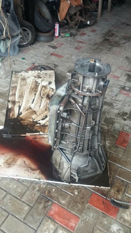

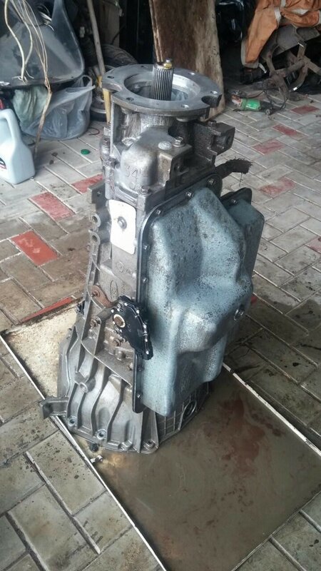

Отмыл корпус и отвез в теплый подвал на кушетку )))
Добавлено через 13 минут
Потряс бублик - внутри что-то брякало и летали осколки размером с ноготь и больше. Осколки алюминиевые. Открутил адаптер, снял поддон.
В поддоне опять алюминиевая стружка и немного стали на магните. Фильтр опять весь в опилках.
Сверху на фильтре тоже лежат опилки.
В общем приступил к разбору.

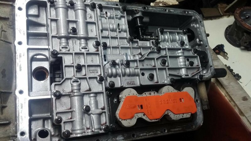

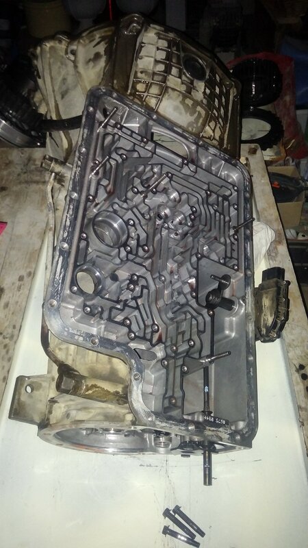

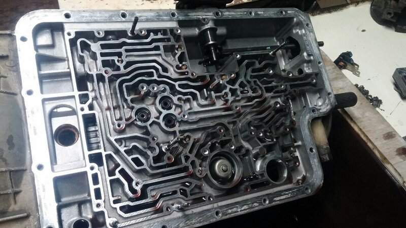

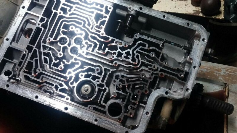

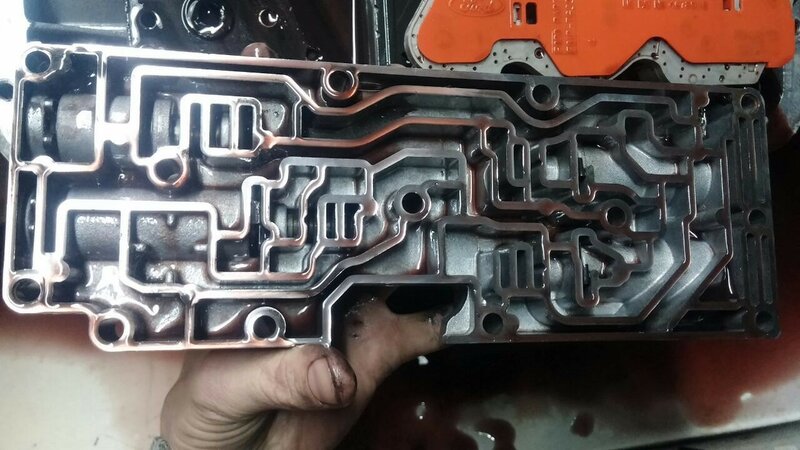

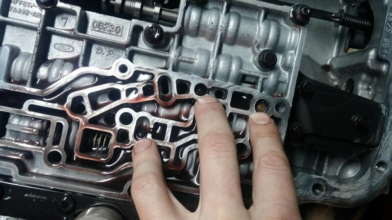

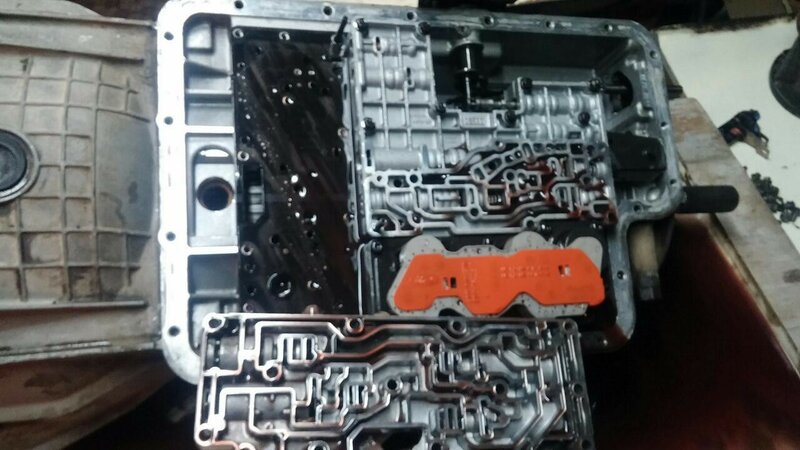

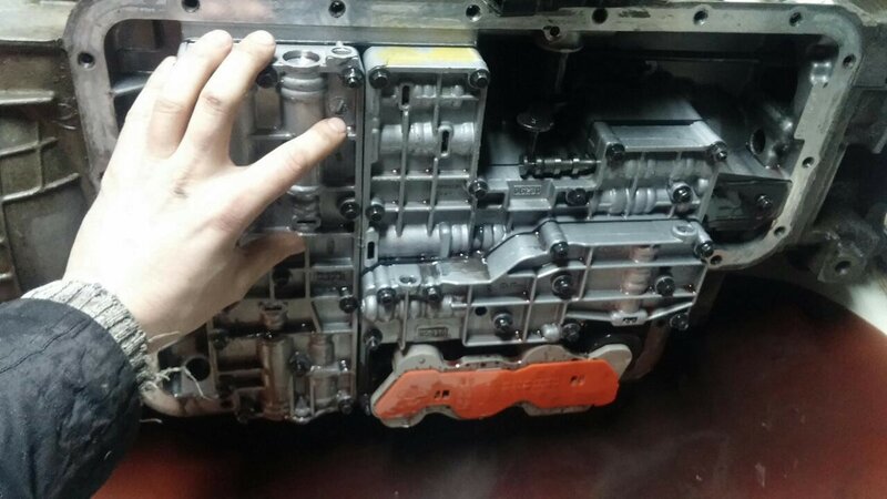

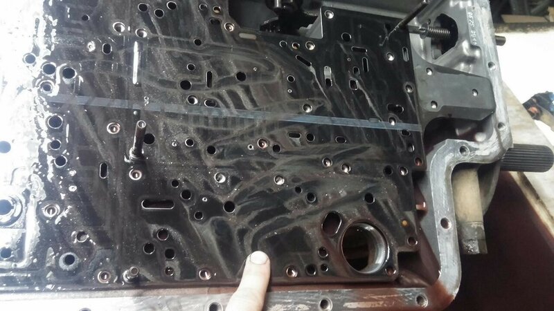

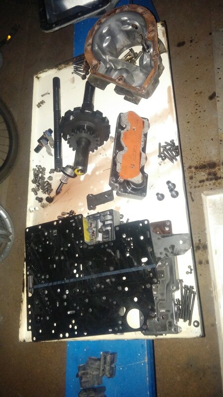

Раскидал все. Шарики посчитал. В принципе ничего сложного.
Пыльца была но не много. В углах гидромозга. В принципе все чисто.

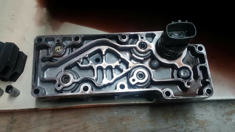

Блок соленоидов вообще чистый

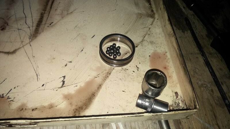

Шариков все как в мануале.
Под прокладкой - 8 штук + один поменьше на пружинке, и сверху 4 - два поменьше и два больших.
На это ушло с перекурами полдня. Разбор тоннеля решил оставить на следующий день.

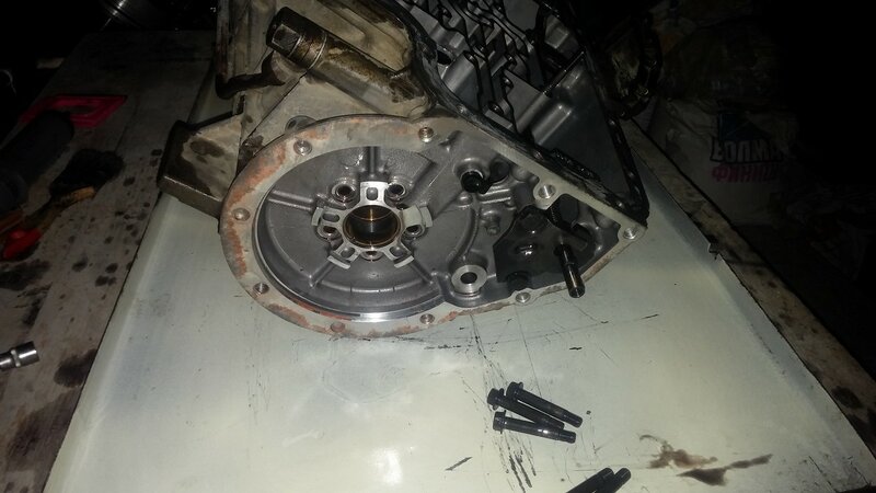

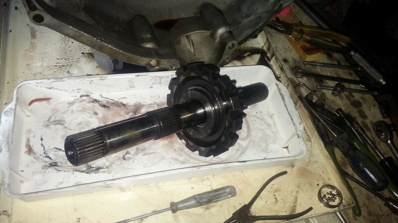

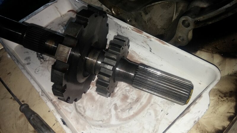

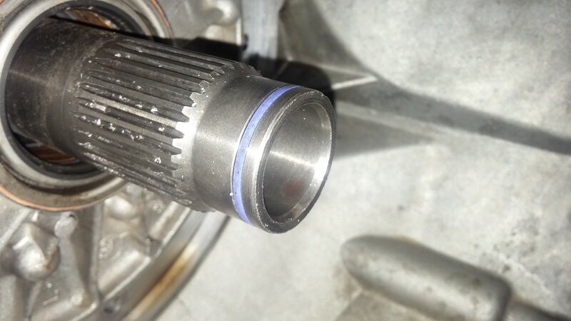

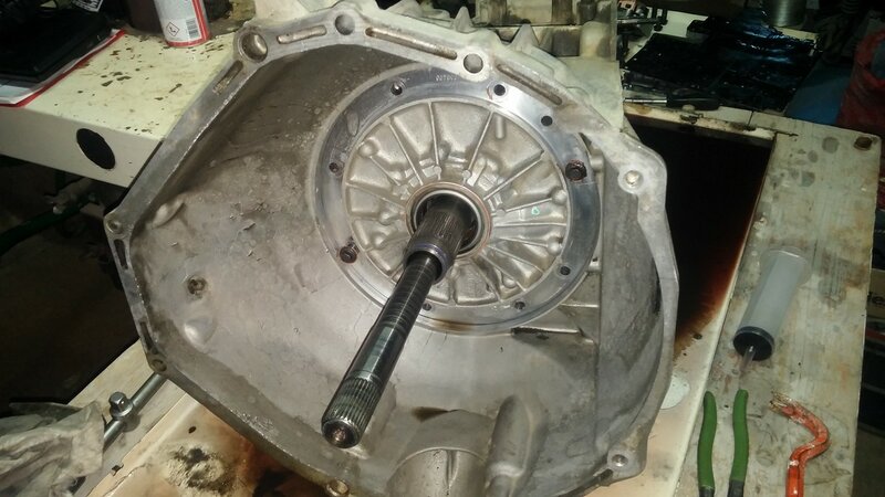

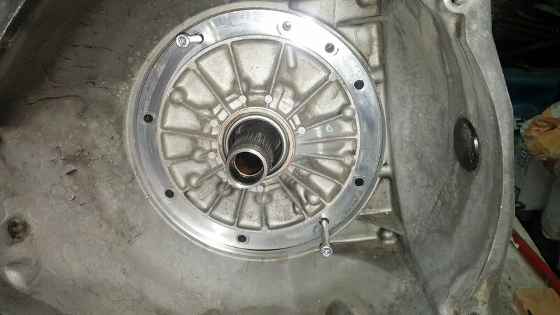

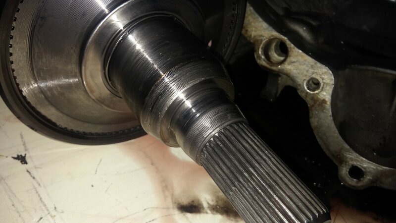

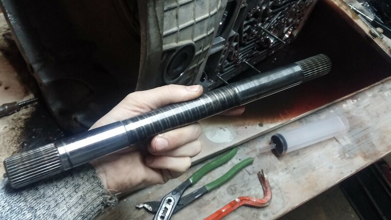

Вытаскиваем вал

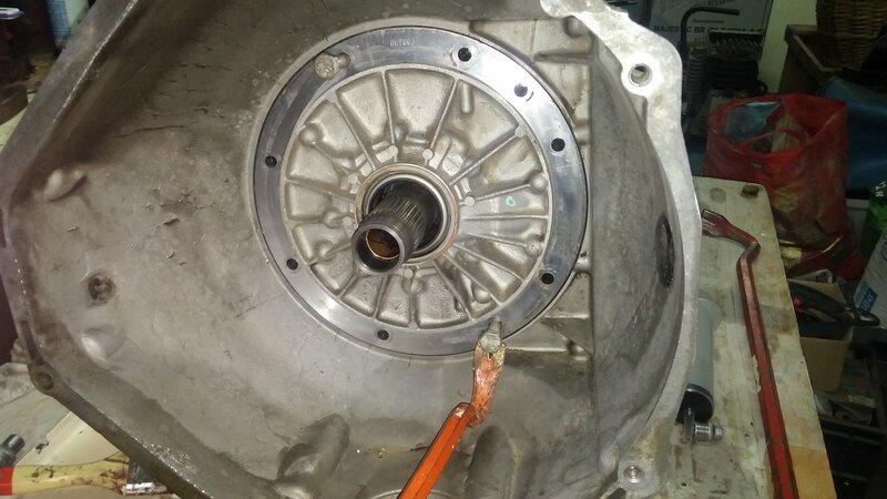

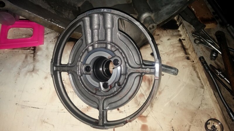

Вал насоса на конце несколько пожран. Острые края.

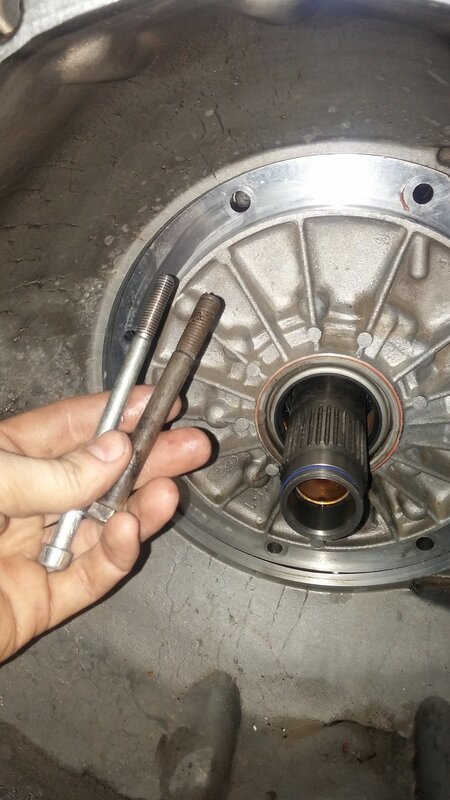

Дня снятия насоса потребуется два болта бОльшего диаметра чем стоковые.
Вкручиваем их и монтажкой насос сдвигается.

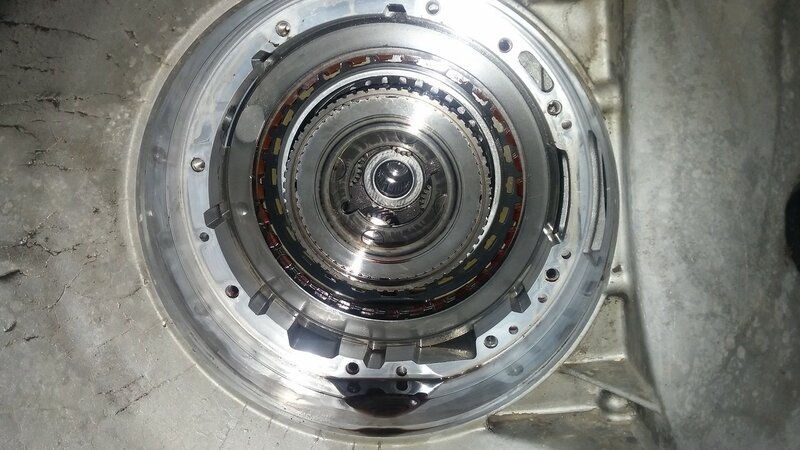

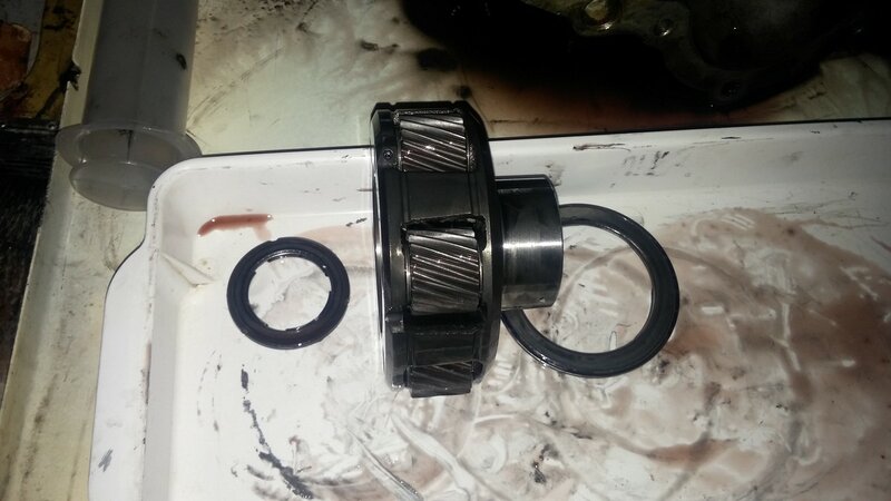

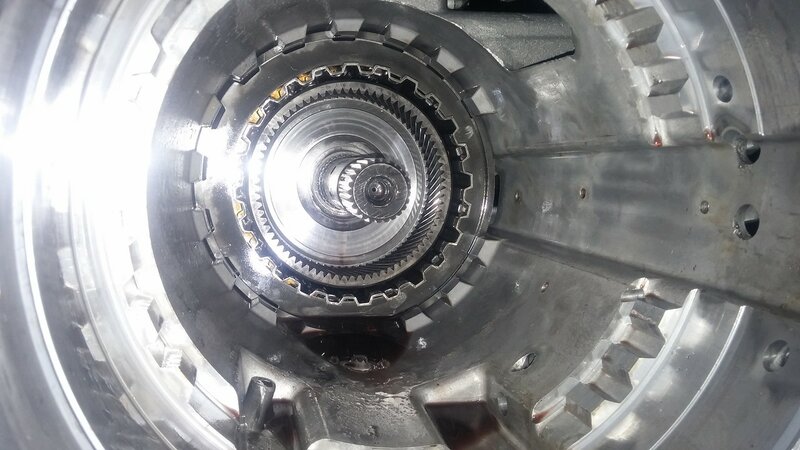

Вытаскиваем все подряд

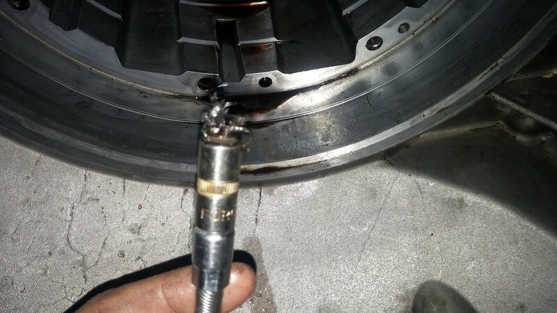

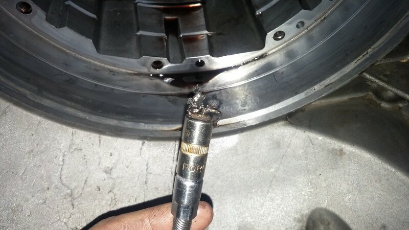

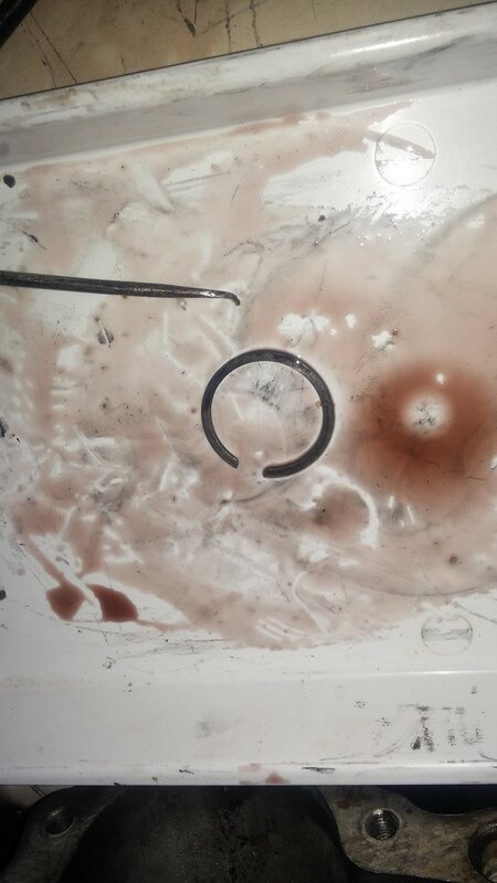

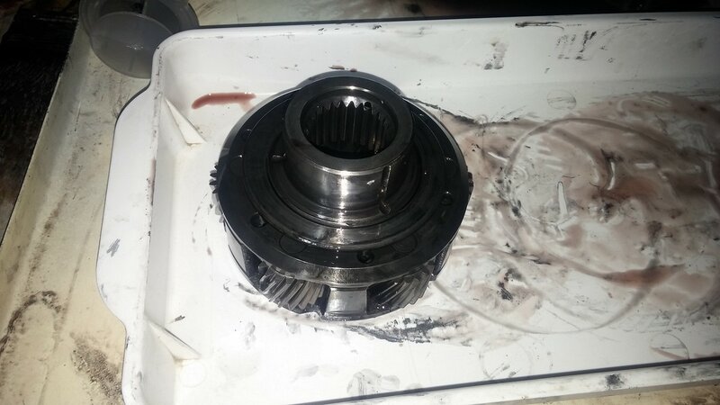

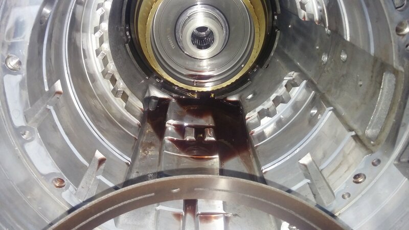

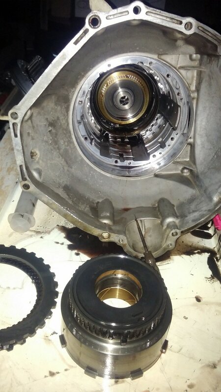

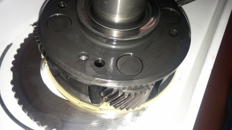

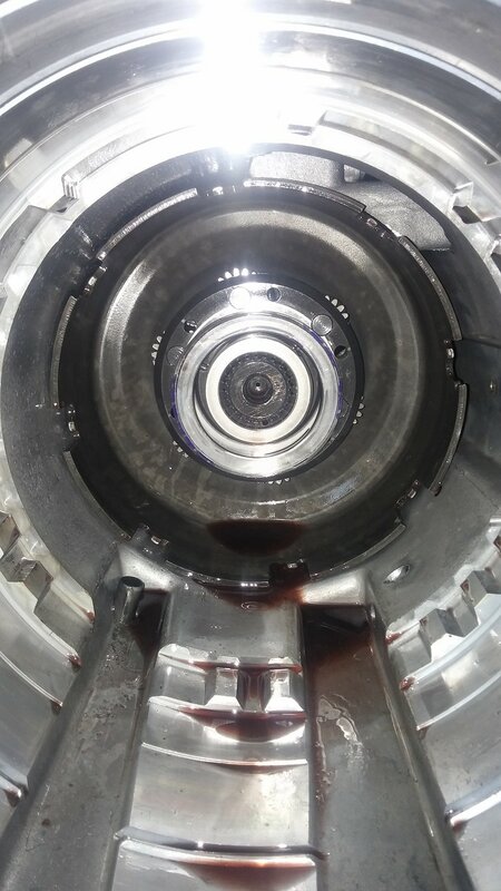

Обнаружил один развалившийся подшипник с торца вот этого вала

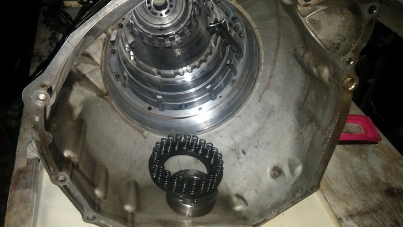

Разбираем дальше
Разбираем дальше. Собираем магнитом остатки подшипника.
Вот тут внутри развалило подшипник.
Добавлено через 47 секунд

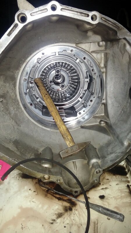

Разбираем дальше.

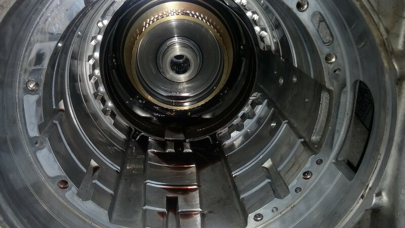

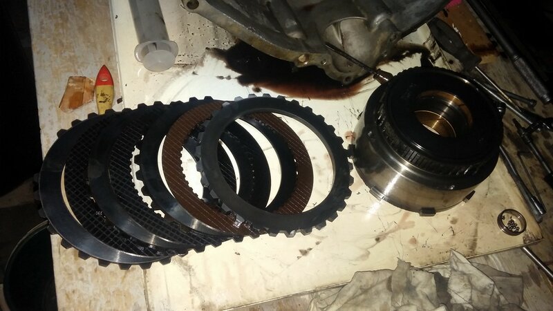

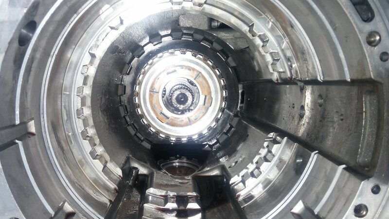

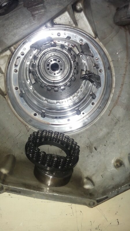

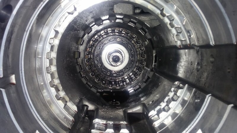

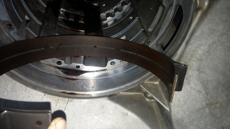

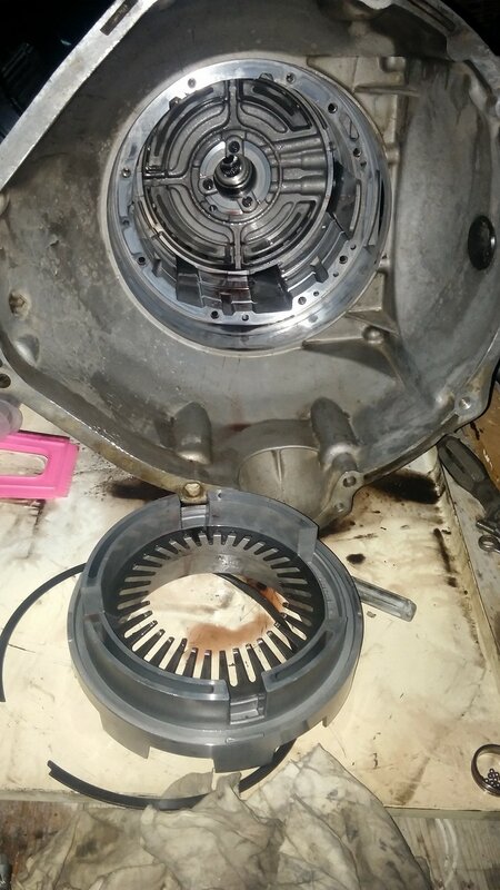

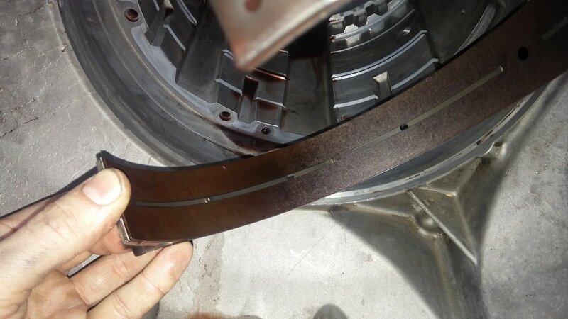

Достаем тормозную ленту

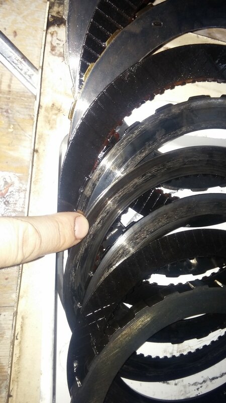

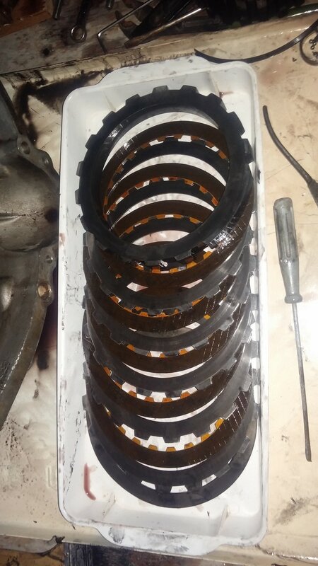

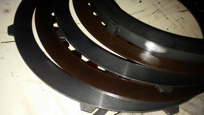

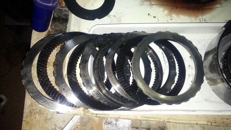

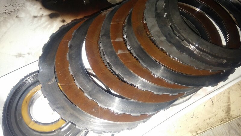

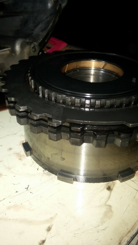

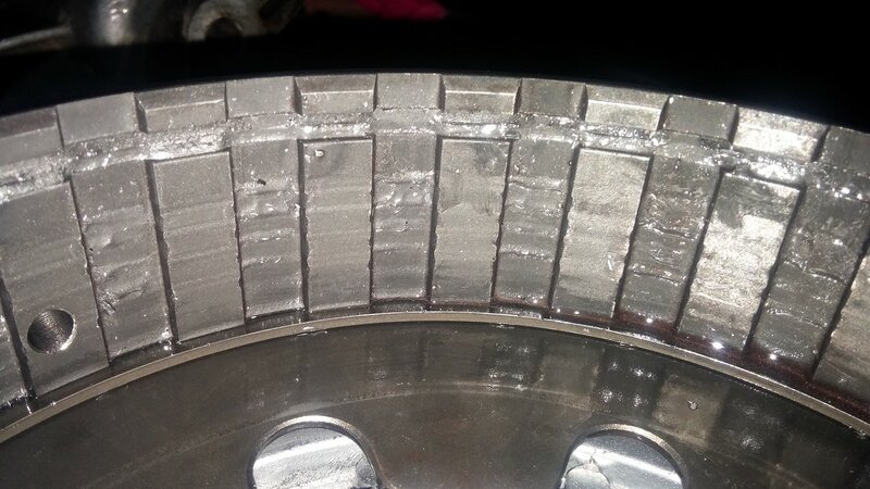

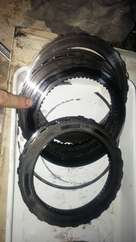

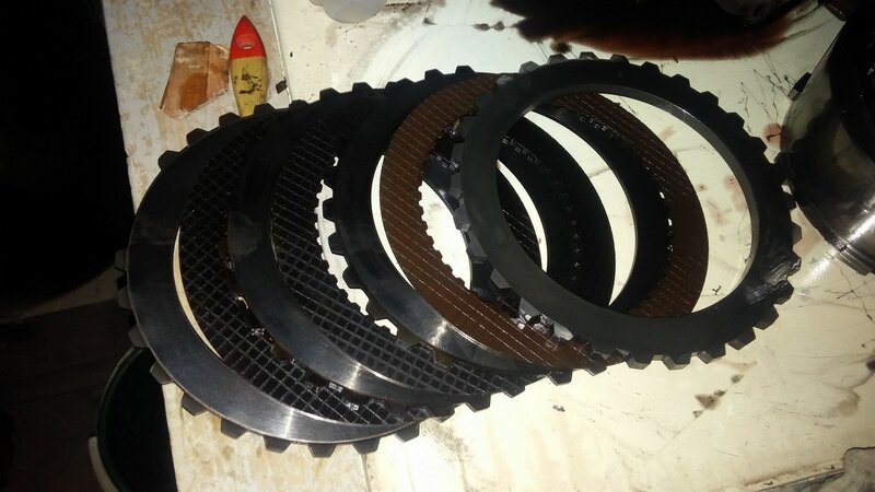

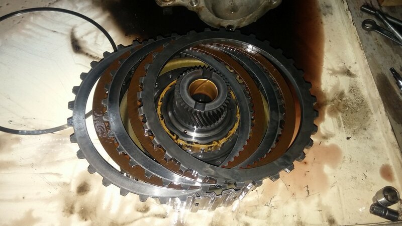

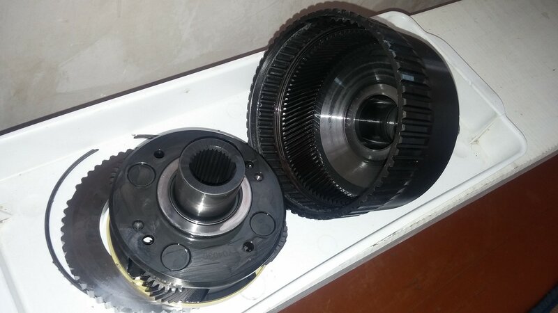

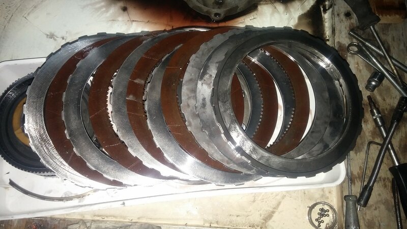

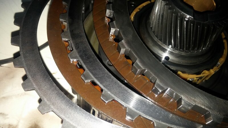

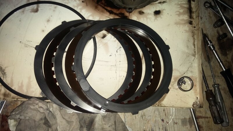

Снимаем следующий пакет. Его под замену. В центре фрикционы тысые. Дальше полулысые.
Выгнуло их. По краям вроде ничего.

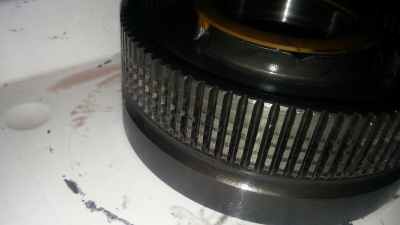

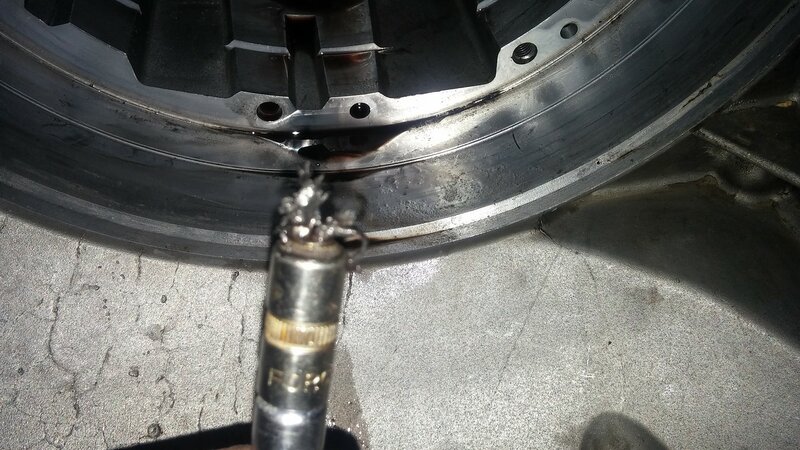

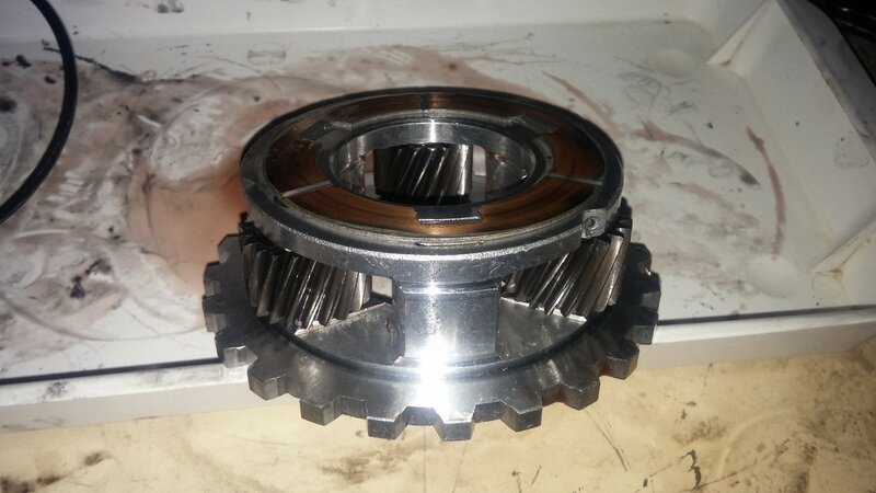

Forward planetary ring имеет износ под фриками. Менять?

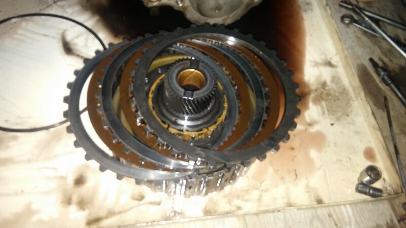

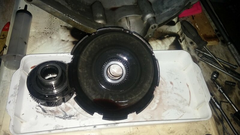

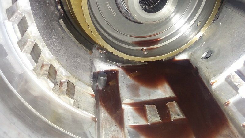

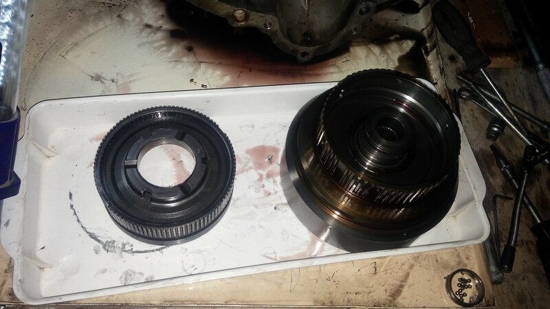

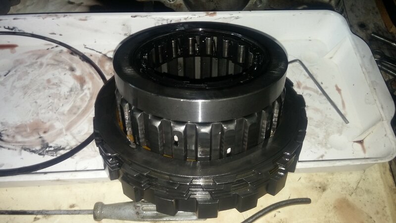

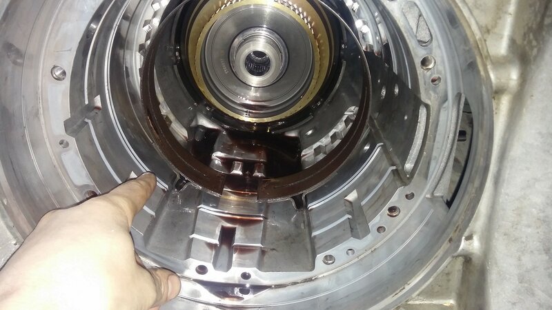

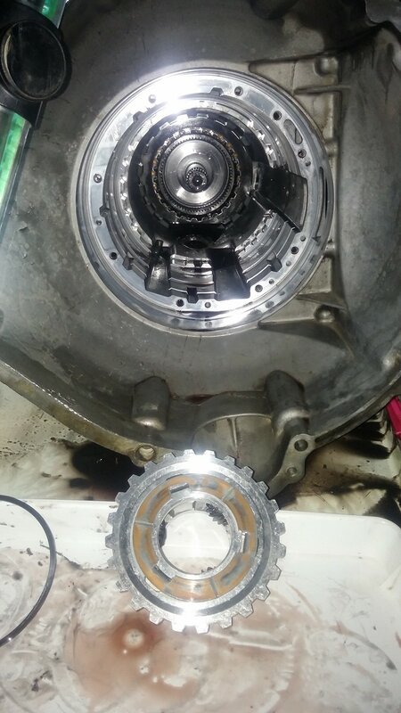

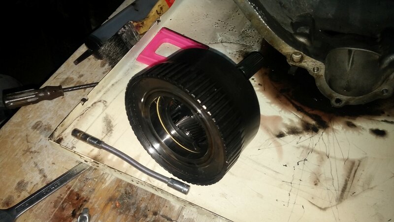

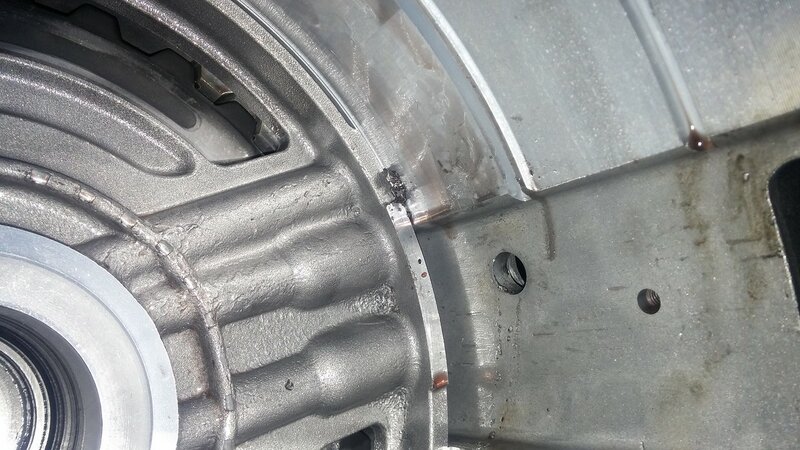

Достаем следующий пакет. Видим пыльцу на стенках.
Добавлено через 54 секунды
Опять разбираем
Добавлено через 58 секунд
Снова разбираем

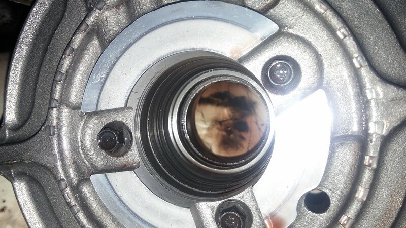

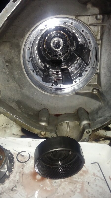

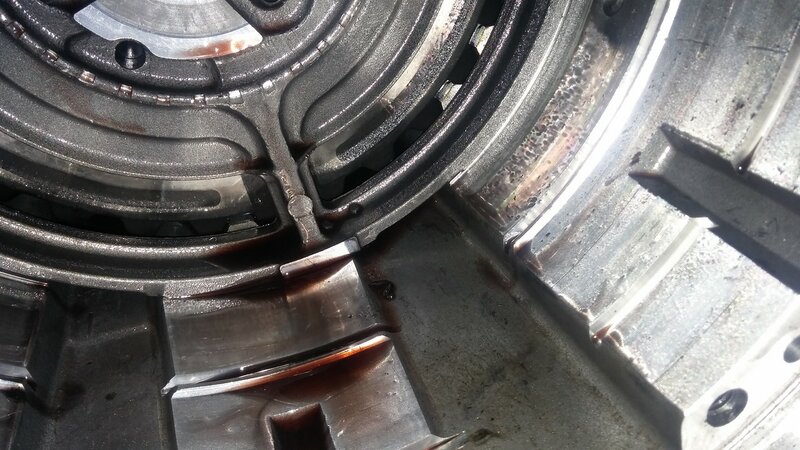

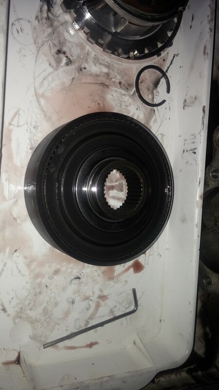

Вот тут пришлось повозиться.
Стопорное кольцо очень сопротивлялось.
Снимаем выходной вал и пружинную фигню
Всё. Тушка готова.

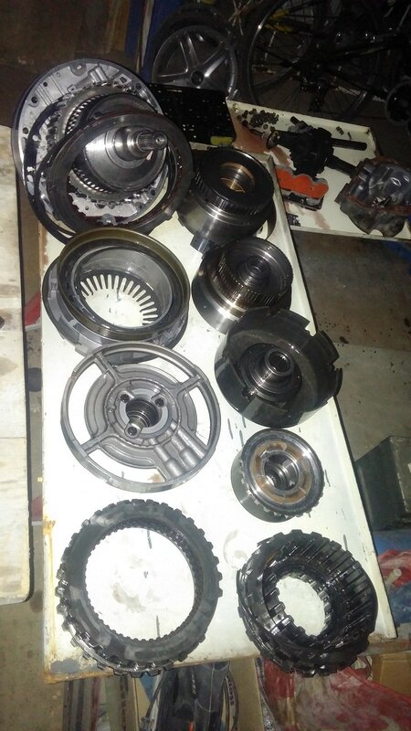

Добавлено через 5 минут
В общем вот столько зачпастей получилось

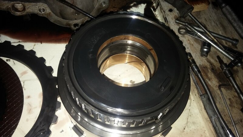

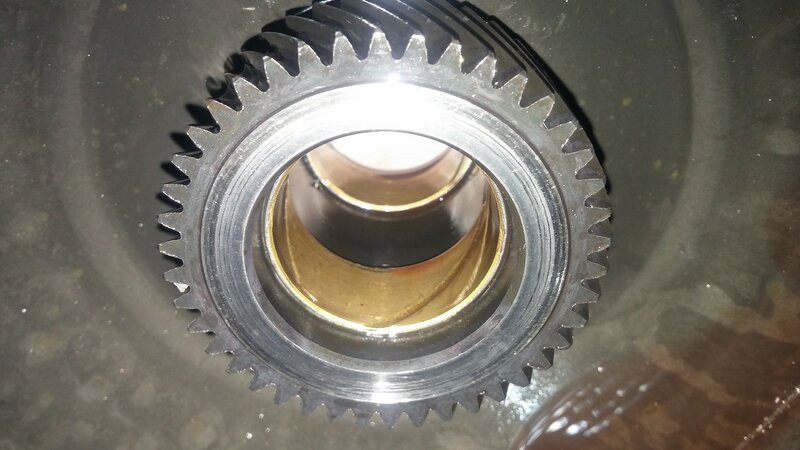

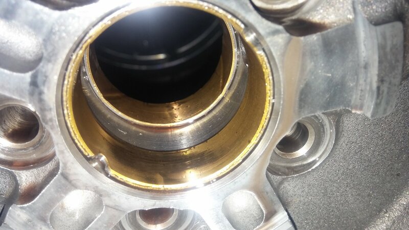

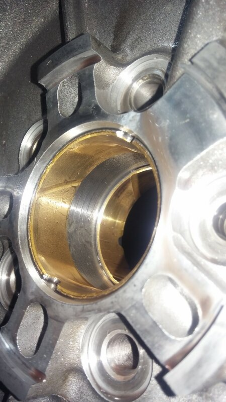

Разобрал насос.

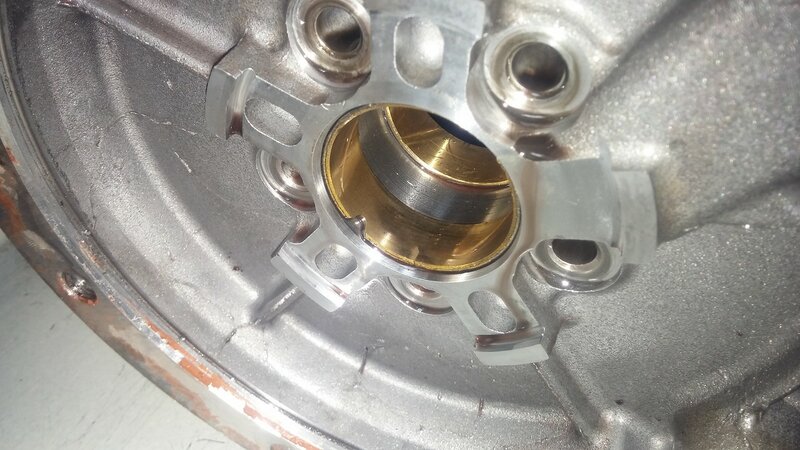

Плунжерная пара пормальная. Задиров нет.
Пыль и небольшие стружки алюминия на бронзовой втулке имеются...

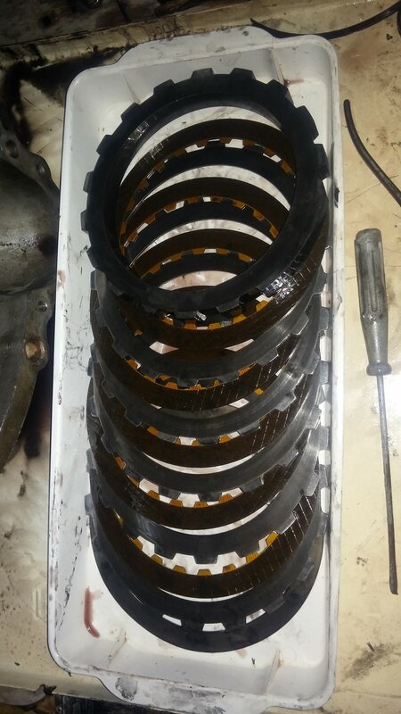

Насколько критичны фрикционы черного цвета? Так то они нормальные, только черного...

респект за подход. Я в свое время брал в abtomat.ru если не изменяет. Но было это давно
6 518
911
#66
я бы махнул фрикционы. А по ленте уточнить толщину новой и сделать вывод о рациональности замены. Так то вроде человеком выглядит, хотя фото есть фото
dn7744
570
93
Ford Expedition 2003
Ханты-Мансийск
#67
Ленту и фрикционы на помойку. ТрансЛаб или atpshop.ru

развалившийся подшипник koyo6906 я так понял уже меняли до меня - не нашел его защиты.. или ее перемололо уже, хотя никаких задиров или прочего криминала я не нашел, а также остатков защиты, думаю просто поставили открытый китайский подшипник за 54р - вот он и кончился - заказал японский NSK за 650р.

ленту выгни в обратную сторону скорее всего будет в трещинах, замерь зазор в насосе если мне не изменяет склероз должен быть не больше 2 десяток
