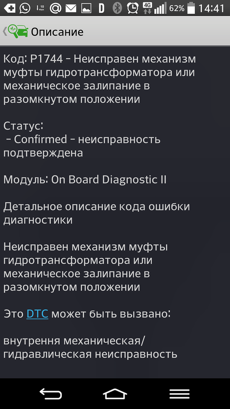

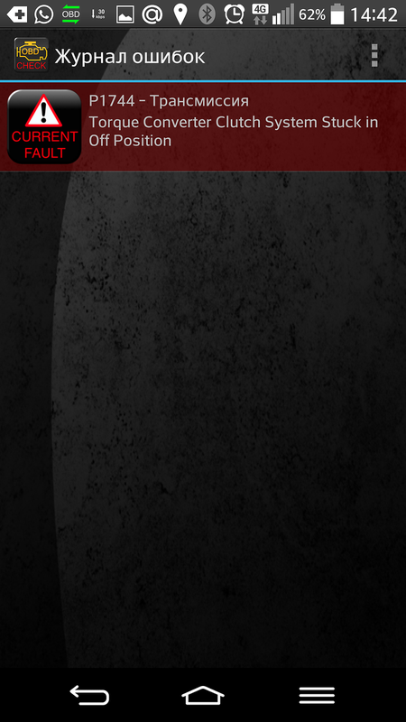

сейчас ездил по городу - выскочила ошибка P1744, на R и на D появился шелест
Проверю масло, но похожу бублик в ремонт..

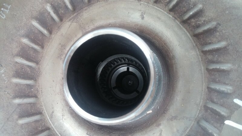

По ходу втулки сожрало, если везде такие ошибки, и на датчик хола матерится из-за того что увеличился диаметр и "задевает" по датчику. Лучше снять, разобрать и отдефектовать

А так вроде и ежу понятно - развалило бублик: машина разгоняется вяло, пропала блокировка свыше 70км/ч... перегонял машину домой, подключил сканер смотрел за температурой трансмиссии.
поднималась до 100 при обычных 60-70 градусов
В общем машину в стойло, бублик вроде нашел ребилдовый за 12тыс в Москве. Поменяем пока его. Дальше посмотрим.

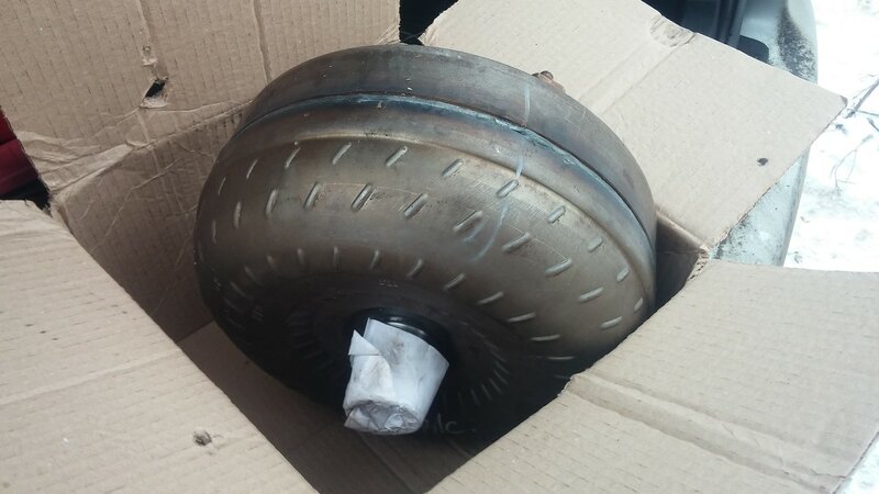

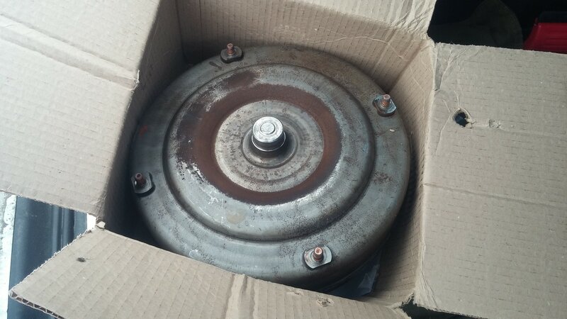

Приехал бублег и сальнег

PS. меж тем пришел бублик
