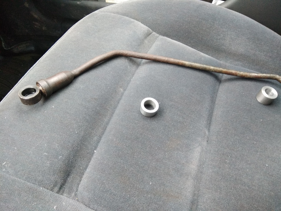

вырежи из чего нибудь, я тоже не нашел на рокавто

Леха, все просто
откручиваешь байпас и вместо него ставишь втулочки
а если кому хочется более подробно то читайте тут: https://www.drive2.ru/l/454688741089346155/

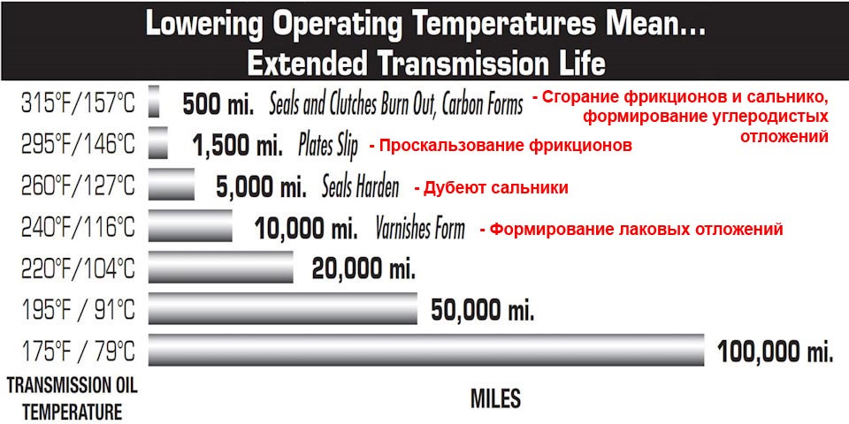

и вообще, люди, смотрите за температурой коробки! Ахтунг!
PS. и еще - байпасы E4OD и 4R100 разные!
