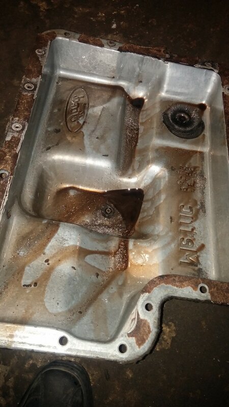

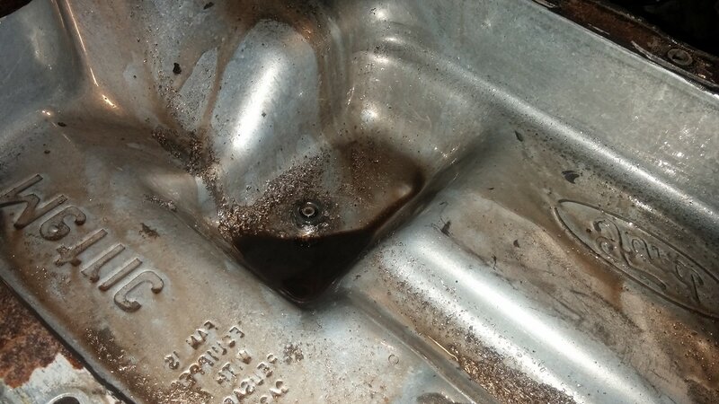

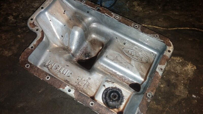

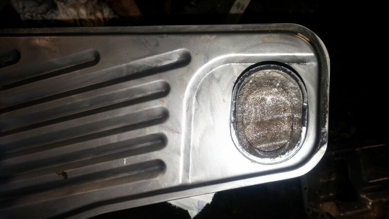

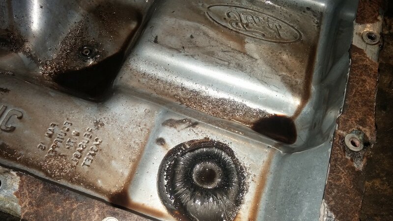

общем слили масло с бублика и с поддона через пробку
сняли поддон
картина такая:

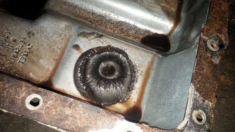

- на магните "ёжик", но вроде небольшой

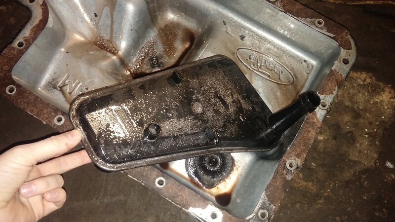

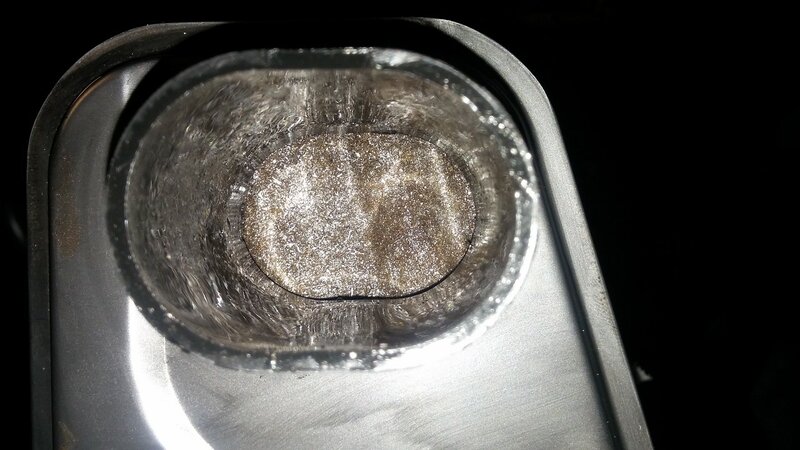

- везде по поддону раскидана алюминиевая стружка, в фильтре тоже битком и сверху фильтра
- масло черное
Остатков фриков не нашел...

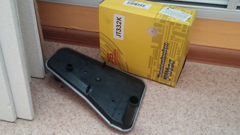

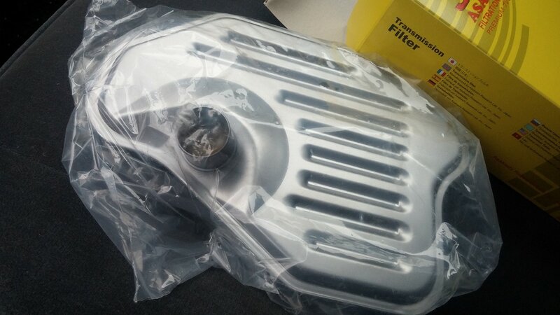

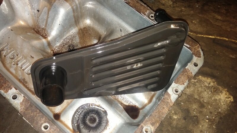

С фильтром я ошибся, походу он 75й коробки, а у меня 100я, назад не берут - повешу на продажу
Заказал новый фильтр - теперь я знаю как он выглядит. Приедет завтра или после завтра.
Машину в стойло.
Старый фильтр какой то Made in china, прокладка поддона пробковая или картонная посаженная на серый герметик - видимо лазили
Фото.
До сервиса 10км доехал сам. Ощущения были, что не хватает давления:
- менее сильный толчок при включении D
- чуть большие обороты для трогания
- в гору переключается на повышенную и тут же обратно
У меня такое было на сузуки, когда тек сальник бублика и уходил уровень...
Хочется верить, что тут просто забит фильтр и масло выработало свои свойства...
Фильтр заказал теперь JT193K

Можно не тратить деньги на замену масла, кмк. Алюминиевой пудры очень много. ГТ в ремонт, гидроблок как минимум разбирать, промывать, проверять, блок соленоидов под замену и внимательно дефектовать саму коробку.
596
Плюсану.
Коробан в ремонт.

Ну "поздравляю", все прям как у меня, и судя по фото кажется тоже картер замят в районе маслоприемника, моя коробка после такого (еще пару кусков какого-то металла рваного в картере лежало), без ремонта уже почти 20000 прошла, и пока тьфу, тьфу продолжает ездить, что размололо остается загадкой.
Когда с ГТ масло сливали была ли там стружка? Если нет ГТ возможно живой.
Добавлено через 10 минут
Если вдруг собираешься попробовать заменить масло и ездить пока ездит без ремонта, загляни в мою тему, надо еще контакты блока соленоидов почистить, ну и маслоприемник я бы подрезал, выходит подмятый картер и маслянное голодание не еденичная проблема у меня, а закономерность.

В общем купил я фильтр в Канада-Моторс с доставкой транспортной компанией во Владимир.
Фильтр взял недорогой. ProKing
Затолкали форда в бокс.

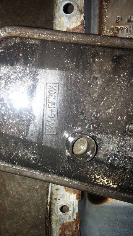

Стали ставить фильтр. Он как-то свободно входил и выходил в коробку при наличии родного уплотнения. Так и должно быть?
В общем организовали ему уплотнение получше )))
Все собрали. Залили жижу. Вошло примерно 13 литров. Еще точно не смотрел.

с бублика стружки не было. Она просто лежала в поддоне.
Добавлено через 36 секунд
картер не мятый
RSK
2 015
241
Был Ford Expedition
Это хорошо что поехала, моя тоже до сих пор едет. Ты уверен что картер не подмят? Насколько видно на фото в районе маслоприёмника есть бугорок. Растояние между маслоприемником неподрезанного фильтра и картером около 5мм или не больше 1см, даже совсем небольшая вмятина вызовет маслянное голодание. Почему тогда коробку настругало? Ты мою тему читал полностью? Фильтр не подрезал? Контакты на блоке соленоидов прочистил?
Я бы снова снял картер этак тыщ через 5, потому как в коробке осталось еще много грязного масла, и нужно обязательно посмотреть не продолжается ли разрушение коробки.
Есть там риска, но этим можно пренебречь, небольшая она - выстучали.
Тему прочел. Решили пока не подрезать. Контакты не чистили.
Я тоже планирую тысяч через 5 слить масло снова и заменить фильтр. Масло залью старое.
Вообще как я понимаю:
алюминий - это бублик помирает, крошатся лопасти
сталь - планетарки. подшипники
чернота и горелое и черная сталь - фрикционы
а неехало у меня из-за того что алюминий не оседает на магнитах.... а забивает сетку.... постоял осело с сетки.... и поехал....
ездить таким способом само собой нельзя! насос убьешь.... и маслянное голодание
жужание и есть признак голодания насоса - теперь его нет
Вывод надо разбирать бублик, смотреть состояние лопастей и ремонтировать.
