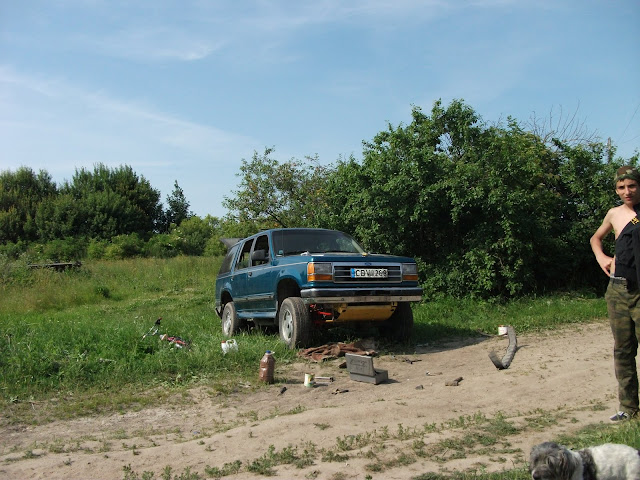

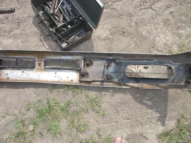

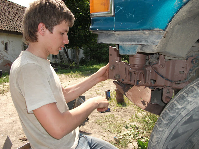

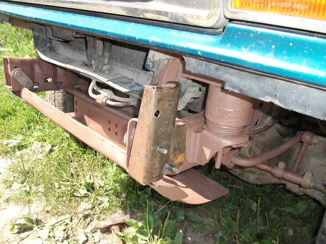

поднятие переднего бампера при боди лифте
делается:
затрачено впемени 4 час (с учетом того, что мне лень было снимать защиту тяг, так за 2 часа можно... да и делали сыновья... за недорого, "за покататься"....)
с участием:
бригада "УХ"!
и служба принеси подай-чай затвори, сало пореж (т.е. служба тыла)
инструмент:
болгарка
кувалда
молоток
ключ 18 и 21
отвертка
вэдэшка или керосин
материал для колхоза;
ножки от ванной чугунной...
... И ТАК.... НАЧАЛИ!
сняли бампер
взяли ножки от ванной
отрезали ножки и постучали инструментом
шайбы, болты и всякую херню поискали в чудо-кладовой
сделали стойки (толщина 4 мм), засверлились детской дрелью....
примерили
покрасили и поставили....
прикрутили бампер
побежали все это обмыть
ВСЕ!
