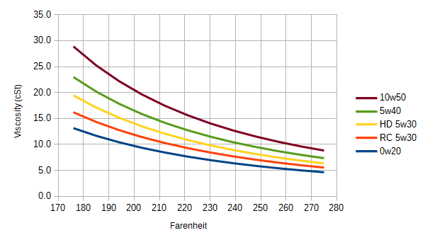

Насколько я знаю, при температурах выше 100 градусов масла уже практически не отличаются друг от друга по вязкости
Отличаються. В этом и есть основное отличие вязкостных характеристик.

Это не совсем та таблица, которую я изучал раньше по маслам Форд, но общая картина примерно такая же
