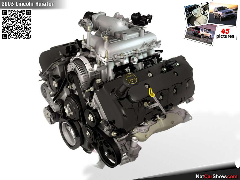

Goleaf, ну что, разбирался с IMTV модулем?
мне не могут никак поставить тягу( не понятно как она там может стоять!
Авиатороводы!!!! может кто сможет у себя посмотреть/сфоткат, как она там стоит?

Не,я еще не снимал.Тяги у меня обе стоят,не работает сам моторчик.Точнее постучишь по нему работает не долго.Я думаю разобрать,долезть до моторчика,может с щетками что-то?
Еще обнаружил,что левое зеркало не программируется,и при регулировке двигается но по чуть-чуть.То есть держу джойстик в лево и оно по сантиметру двигается и так несколько раз джойстиком.Сделал диагностику,висит ошибка по зеркалам и по IMTV.Буду разбираться.Электрик сможет только через пару недель(не давно стал папой).

Нашел пару фоток, будем пробовать!
Ну если ты знаешь, что искать, то гуууууугл с картинками выручит 8)
