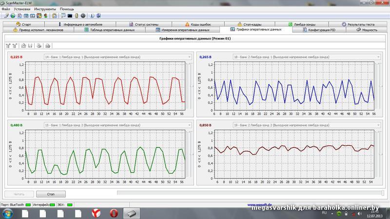

Не знаю как на счет используемой тобой прогой. До того как у меня все датчики были отключены и соответсвенно ЭБУ учитывал их показания, в ОБД докотор - было всего 4 датчика(те банк 1 - сенсор 1, банк 1 - сенсор 2, банк 2 - сенсор 1 и банк 2 - сенсор 2, ) ...нас интересуют нижние датчики, те сенсор 2, на разных головках(банк). Так вот после чипа, это меню пропало и в самой программе ОБД доктор и в любых других прогах, которыми я побывал считывать показания датчиков, меню по нижним лямбдам просто отсутствовало.
OBD Auto doctor
Ты выведи графики - у первых лямбд должна быть синусоида(примерно от 0.2В до 0.8В), у нижних желательно "легкая" синусоида либо прямая, это будет соответствовать "правильной работе" катализаторов.(в обд доктор - также есть возможность отрисовывать графики)
На скрине, видно одному катализатору хана(см. нижнюю слева картинку - зеленый график)

Ну вот видишь, ты графиком руководствуешься, а у меня нет такой опции, я только могу видеть используется ли данный сенсор, и с каким колебанием имеется в виду вольт.
Вот вобще интересует, какой допустимым разброс может быть, касаемо сенсоров на катализаторах, а то я вот у себя смотрю по шкале "бегунок" бегает в начало шкалы и в конец, мне кажется таким разброс не должен быть.

Ну я ж тебе дал ссылку на ОБД доктор...там есть опция строить графики.
Но только по одному датчику, то что на скрине - это СканМастер на ПК.

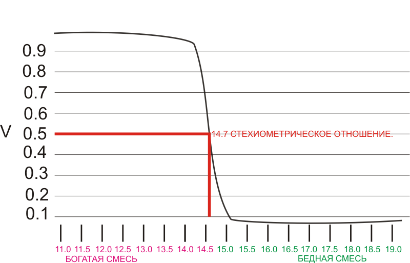

...мне кажется таким разброс не должен быть...
если бы ты прочел "технику" работы кислородного датчика, то ты бы понял, его работу.
В трёх словах 14:1(топливо воздушная смесь идеальная, стехиометрическая короч)
это 4.5В, те середина синусоиды.
А так датчик всегда колеблется от обедненной смеси, до богатой. вот и получается синусоида, как она выглядит смотри на моем скрине в пред. сообщении, там все датчики рабочие(только один кат прогорел.)
Колебания от 0.2В вплоть до 0.9В
