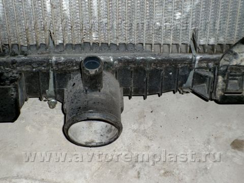

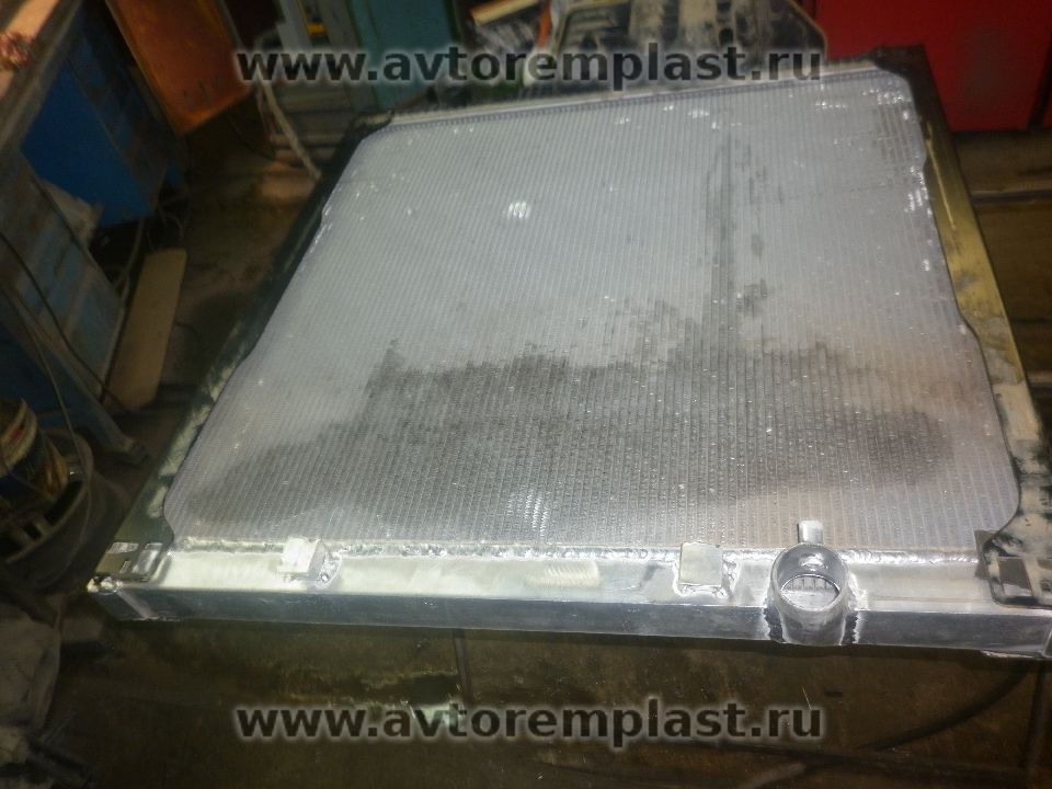

То, что ставил freeman-001 - нет в России и ждать долго. Вот и ищу варианты.
Хочешь скажу тебе вариант!?
...берешь свой радиатор, везешь в контору, которая занимается ремонтом радиаторов и....
Меняешь у них этот долбаный,бластиковый бачек....в принципе могу и я сварить, но мне не когда=)))
http://www.avtoremplast.ru/works_radiator_man.html
До работы -
после работы -
