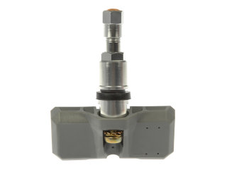

я сегодня оставил это дело ремонтироваться. в автолике сказали 2800 за датчик
А вариантов по замене на другой датчик нет?
ПРо датчики в итоге попал на страничку товарища с драйва.
Вроде теперь все ясно стало:)

vms, а вот смотри что выдал эксист
номер по каталогу Dorman 974-002 - 1800р
выглядит так
http://www.exist.ru/price.aspx?pcode= TPMS1&hiddenInputToUpdateATBuffer_CommonToolkitScripts=0

так в автолике и оставил ремонтироваться. меняют на новые)
по ценам я даже и не смотрел какие предложения есть. в следующий раз сперва посмотрю)

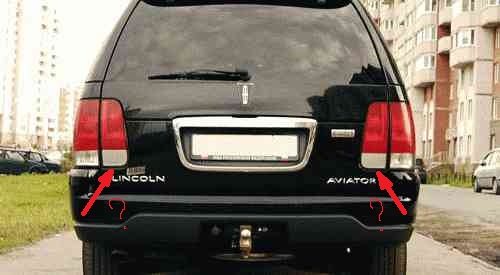

Всем привет.
Обращаюсь со странным вопросом - есть ли у Авиатора задние противотуманки, и если да, то где находятся и как их включить?
Для примера, фото:
Не смог понять назначение фонарей, отмеченных красными стрелками. Не работают ни в каком режиме. Как их включить?
Заранее спасибо.
ПС Вопрос возник из-за необходимости пройти техосмотр. Насколько помню, наличие задних противотуманных фонарей обязательно (?).
Alexrec
ну так-то там просто отражатель стоит. Никаких фонарей и тем более задних ПТФ нет
