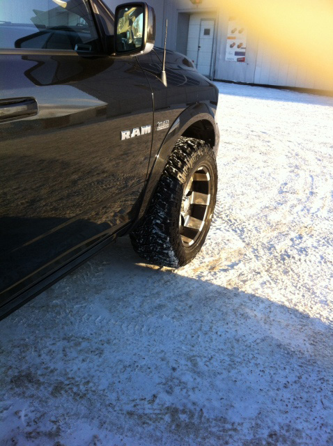

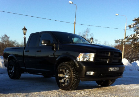

То есть я могу без лифта 35ые воткнуть, вот нашел такую фотку и пример, как раз 20ые колеса и 35 резина, + еще вылет минусовый, красиво:
Колеса Eagle Alloys.Размер ( R 20/ 10 ширина/ ET минус -21).
Шины Cooper Discoverer STT 35X12.50 R20 LT
Вопросы:
1. лифт не нужен под такое? (тачка Ram 1500 2013)
2. расход сильно вырастет?
3. что в машине надо будет изменить кроме перепрописки спидометра
4. Управляемость лучше или хуже станет?
5. динамика разгона сильно падает?
6. плюсы и минусы вообще в целом

Для эксплуатации в штатном режиме - главные пары менять, это без вариантов....ну и колею расширил - тщательный уход за рулевым....коррекция развал-схождения-кастора на больший диаметр колеса и изменившиюся геометрию.....имеет смысл заменить аммортизаторы на имеющие более оптимальные усилия сжатия-отбоя....
Rambo
350
50
Ford E-250 2001
Tyler76,
А для чего хочешь увеличить диаметр колес?
Учти, если ставишь большие колеса 35-37 дюймов для проходимости, то диаметр диска не рекомендуется ставить больше 16-го, так как весь прикол что бы в говнах спускать колеса, значительно увеличивая площадь колеса (гусеница).
Ну, а если для понтов:) то конечно чем диск больше тем красивее.
1. для каких целей: говна-задирай, для понтов-смотри по месту если в критических углах и изгибах рельефа не чего не задевает то по настроению;
2. Расход вырастит, но при спокойной езде не критично;
3. На многих авто спидометры врут изначально, так что после установки больших колес убедись надо ли этим заморачиваться. Если будешь все таки лифтовать то см. рулевку, кастор, тормозные шланги, тяги, амы.;
4. При 35, по ощущениям, авто станет более грузовое:lol: мне нравится;
5. Смотря какие у тебя пары, может у тебя в стоке они занижены, тогда будет веселее, поставишь колеса попробуй на своих, сам поймёшь. Зависит от л.с., от момента лечится парами, вроде как можно пере прошивку мозгов сделать;
6. По ощущениям,ммм... взвесив все + и - дело стоящее.
