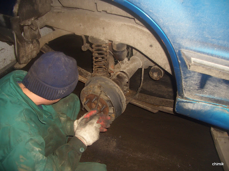

45
барабаны задние, замена колодок Форд Эксплорер 1

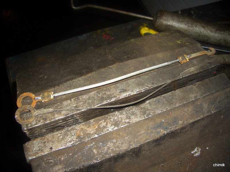

кстати о птичках... тут колхозил свои...
вечная проблема... тросик... колхоз тросика подтяжки...
тут далее
http://picasaweb.google.ru/kcbc.director/KolodkiZadFordExplorer#
