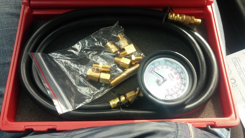

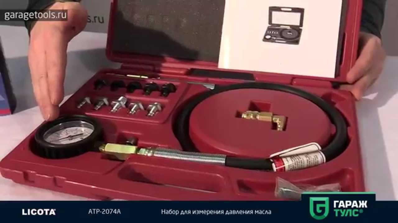

вчера в продаже нашел набор для измерения давления Licota
в субботу займусь

В общем купил я сей набор... 2800р
Имеет много разных фитингов, удлинителей, поворотов

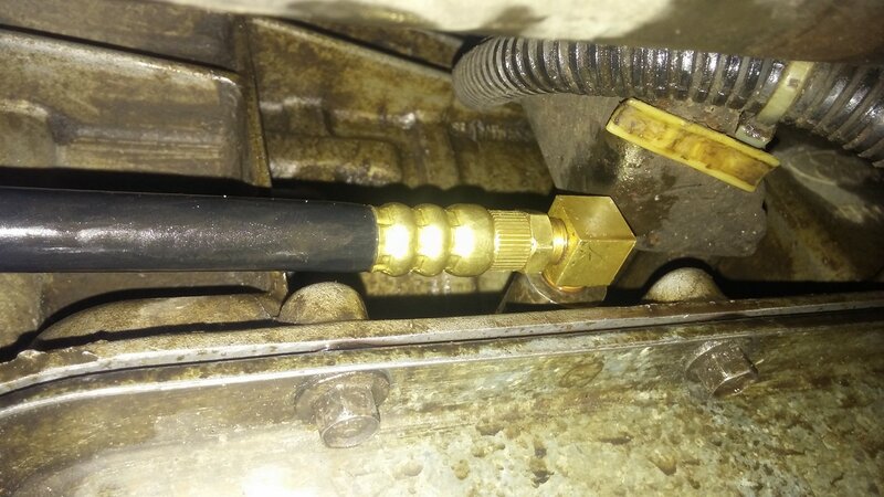

Фитинг как раз подошел к коробке.
Я сперва вкрутил поворот на 90 градусов, потом фитинг и к нему шланг.
Все протянул.
Получилось вот так
