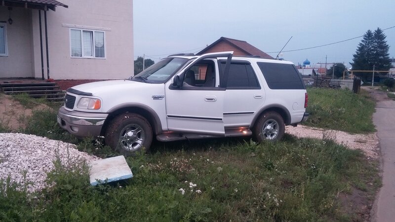

а теперь по машине, вчера поставил блок соленоидов с донорской коробки... залил уровень, погонял по режимам, проверил уровень, проверил температуру жидкости - все норм
включаю R,D,2,1 - нет загрузки (((
вообще ноль - стоит машина
ну все пиндец ((((( на моих соленоидах еще как то ехала.. погазовал чуток - интересный момент - газонешь до 2000 оборотов, не едет, а как только обороты падают - начинает ехать и если в это время поддать газку - едет!
машина молотила наверное полчаса, расстроенный послушал музыку в ней, ганзов и так приуныл(((, расстроилсо совсем, поездка на юг накрылась медным тазом
решил проверить сталл тест, машина прогретая, температура жижи 40градусов, левой ногой жмем тормоз, правой газ в пол не более 5 секунд!
Бам! Машину сорвало с тормозов на оборотах ~3500
Чуть не вьехал в сарай.
Стопэ. Задний ход - и тут замечаю что появилась загрузка коробки - толчек. Отпускаю тормоз - машина едет!
Пробую вперед - тоже есть загрузка! Ничесе! Еще раз - все норм. Решил прокатиться по району - все нормально. Проверил уровень - в норме! Залил бензу прокатился по соседним поселкам.
Коробка работает исправно! Катался минут 40.
Вернулся домой, взял заряженный телефон, подключился по OBDII - смотрю температуру и ошибки. Ошибок нет, температура жижи 88 градусов.
Как это понимать? )))
Выходит у меня что был низкий уровень жижи чтоли? ))))
Машина поехала после того как я подлил жижи...

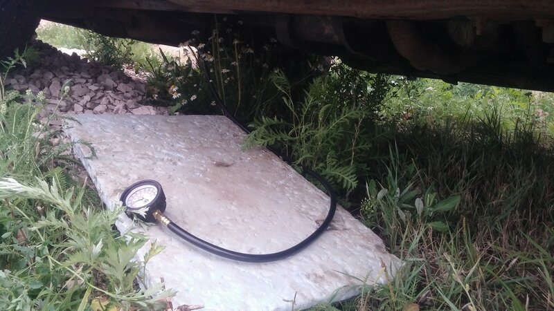

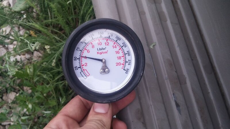

в предыдущий раз замеры давления были такими:
В общем завел двигатель, дал помолотить, обороты устоялись и вот какое давление у меня на холостых оборотах на холодную:
P - 60psi
R - 80~85psi
N - 60psi
D - 60psi
2 - 60 psi, иногда может показать 80 и сразу упасть до 60
1 - 105psi
дождался прогрева мотора... температура коробки по ForScan`у поднялась примерно до 40 градусов, решил провести stall test
Результаты получились такие:
R - 260-265psi
D - 170-175psi
2 - 175-180psi
1 - 175-180psi
Согласно мануалу ATSG вроде как все нормально

Вчера замерял давление на ХХ.
За примерно час жижа в коробке прогрелась до 54 градусов стоя на месте. Итого имеем следующие параметры давления
передача - на холодную - на 54 градуса
P - 60psi - 65psi
R - 80-85psi - 90psi
N - 60psi - 62psi
D - 60psi - 60psi
2 - 60psi - 60psi
1 - 105psi - 100psi

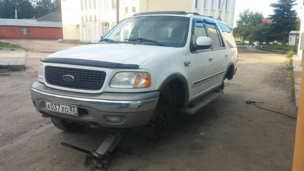

я вчера чуть не обделался когда ездил на шиномонтаж )))
мастер снимая колесо сказал мне - у вас что-то капает... сердце в пятки ушло, на долю секунды я предположил, что наверное капает с сальника, пока нагибался примерно оценил стоимость и время на ремонт - нагнулся - а там сцуко с кондея капает )))))))
переобулся на... лето! ))))
Езжу!!!
