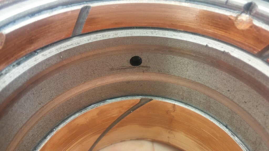

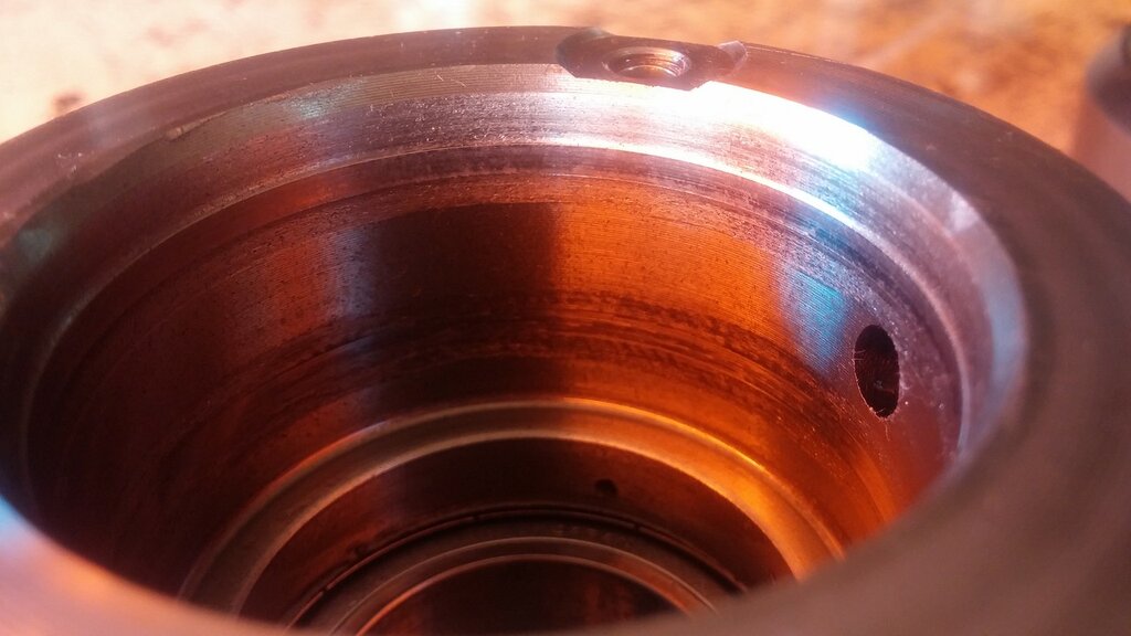

Посмотрел плоскости. Замечу до этого не обращал на них внимания - там канавки, выработка
- внутренняя поверхность барабана директ
- внутренняя поверхность втулки центрального суппорта
Их только менять. Выработка чувствуется ногтем.

Поверхность барабана директ
поверхность втулки центр суппорт

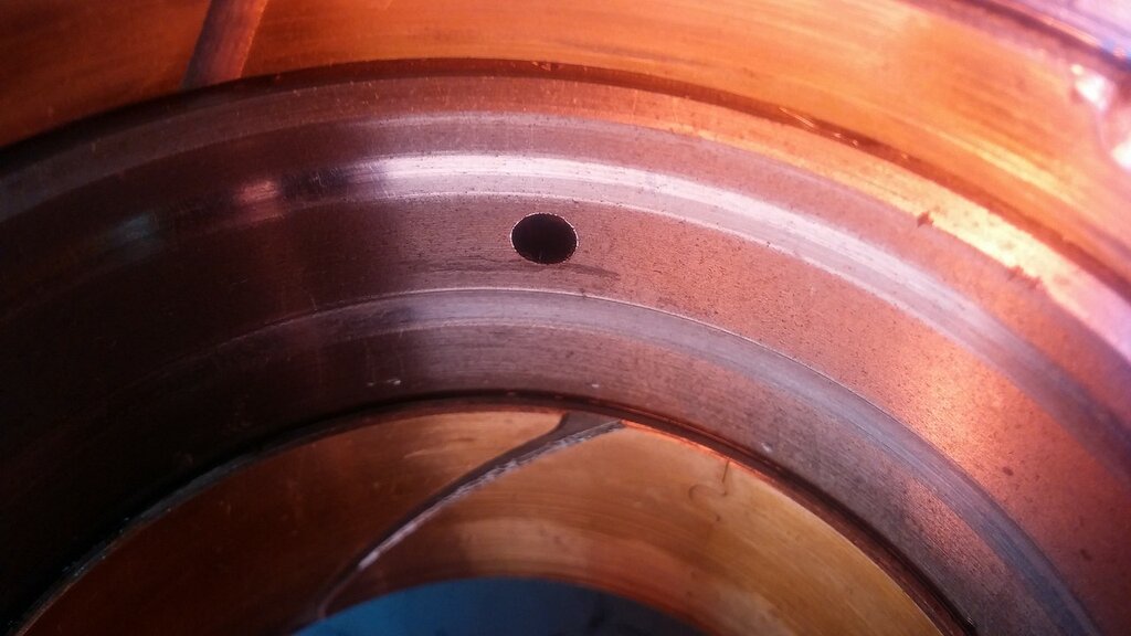

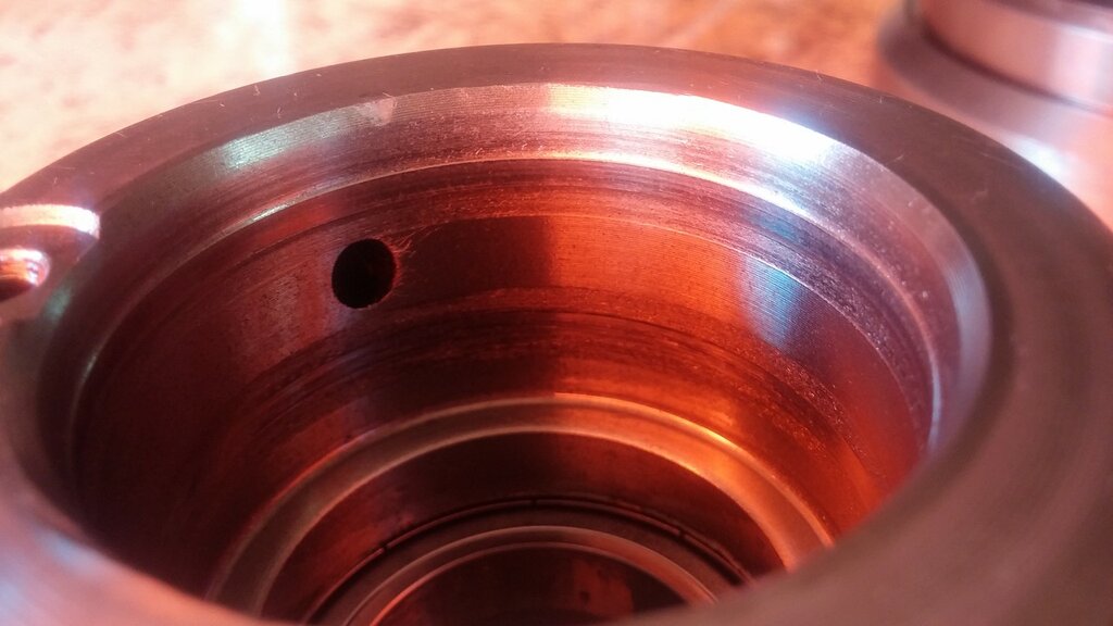

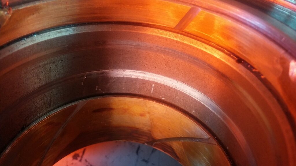

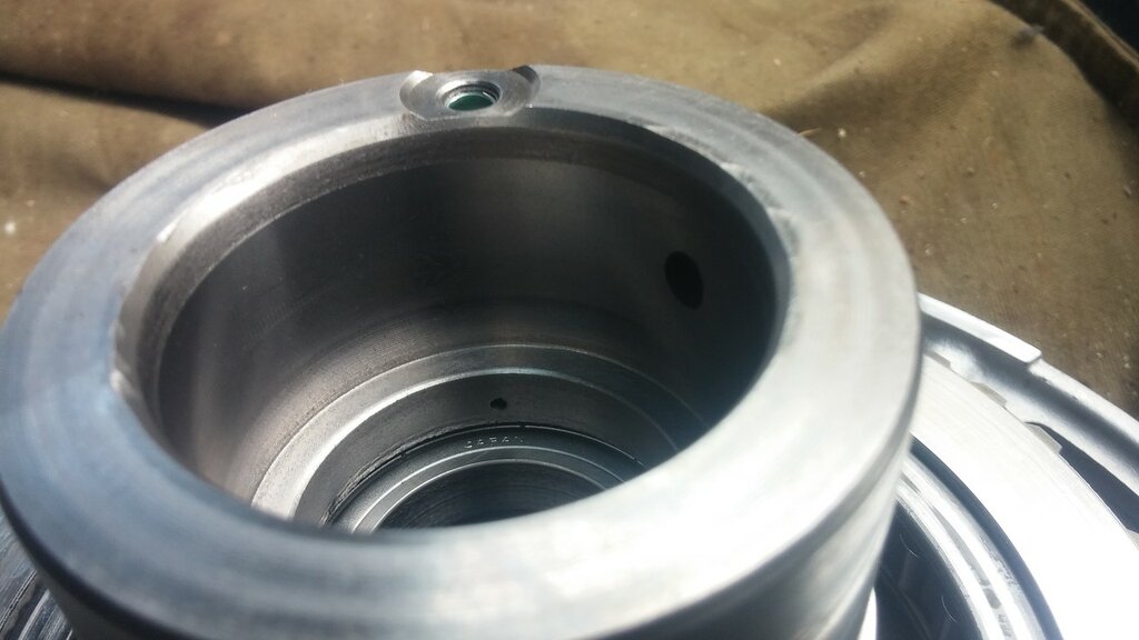

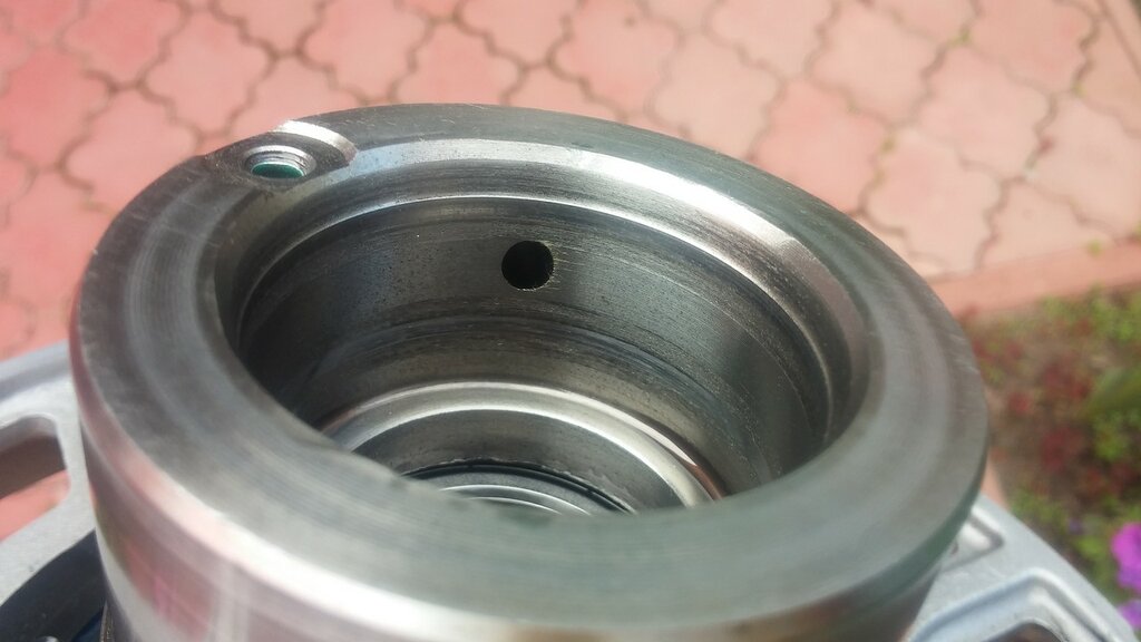

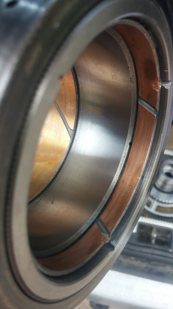

В общем попробовал я отдать на внутреннюю шлифовку. Еле нашел у нас в городе.
Барабан директ ДО
ПОСЛЕ
Центр суппорт ДО
ПОСЛЕ
В общем довольный и счастливый побежал в гараж. Помазал все маслом. Одел барабан директ. Садилось как то плотнее обычного. Стал тестировать воздухом 3 атм.
Все равно шипит. Может чуть меньше. Поршень ходит. Может так и должно быть? Скинул обгонку - там под ней 4е отверстия для смазки. Мажется из этого же канала. Т.е. падение давления в магистрале директ это норм?
Поставил барабан форвард. Барабан воткнулся вообще без напряга. имеет поперечный люфт. Видимо расточили больше нужного. Стал тестировать. Травит кругом. Поршень не поднимается вообще (до этого поднимался). Шлифовщик сказал что тут очень большая выработка и неравномерная, внизу больше.
ИТОГ думаю такой - покупать новый центр суппорт с подшипником. По барабану директ не знаю. Допустимо ли такое травление? Пробовал затыкать все отверстия под обгонкой, наливал в него масла. Воздух все равно где то проходит немного. Что скажете?
