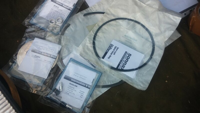

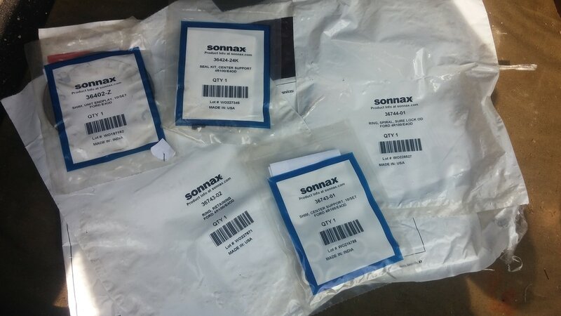

Ура! Сегодня забираю в транспортной всю тюнячку от Sonnax`а!
Нашел довольно подробный ребилд моей коробки с использованией кита Sure Cure от Sonnax. Рекомендую!
http://www.ford-trucks.com/forums/1166575-4r100-stage1-rebuild.html
Вотона, вотона рыба моей мечты! )))
Уплотнители директа и интермедии

Ну ты затарился... начинаю завидовать ))). Я се тоже хочу всякие супер пупер киты и новые деталюшки в коробан. А где заказывал все эти ништяки?
super-trans.ru
все вышло на 2980р. + доставка с Москвы до меня 575р.

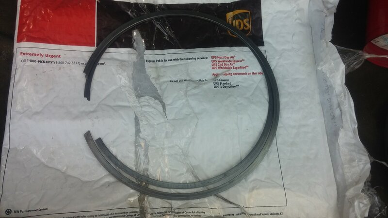

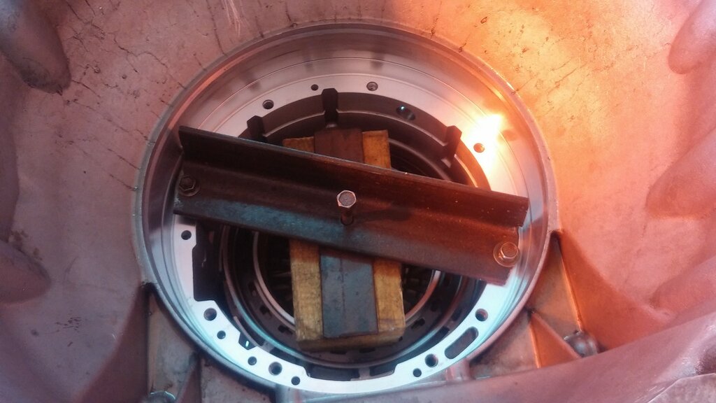

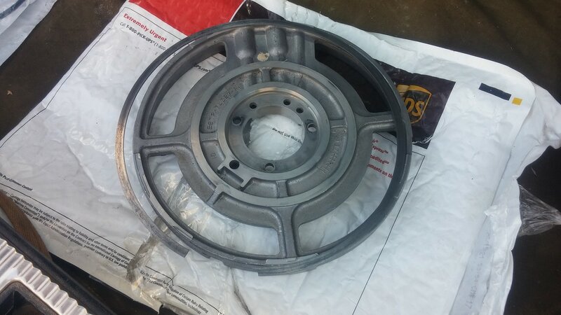

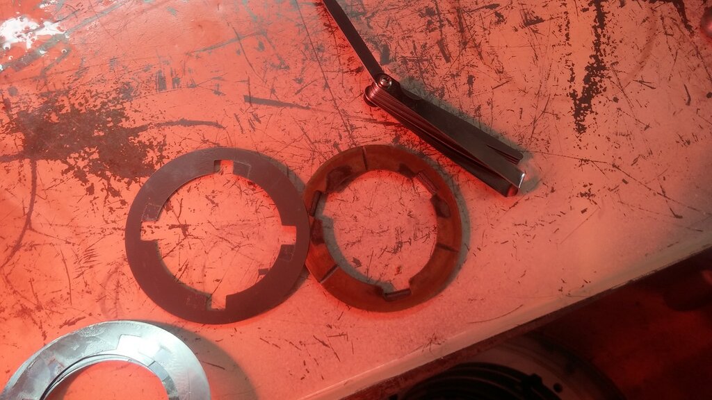

Только что из токарки.
Сбрил с центр-суппорта толщину упорного кольца
1.31мм
Сегодня после работы подготовительные моменты, а завтра подъем в 6 утра, пара кофе и в бой!

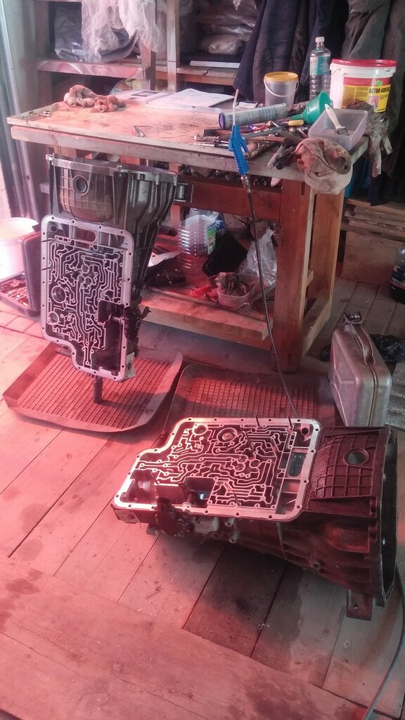

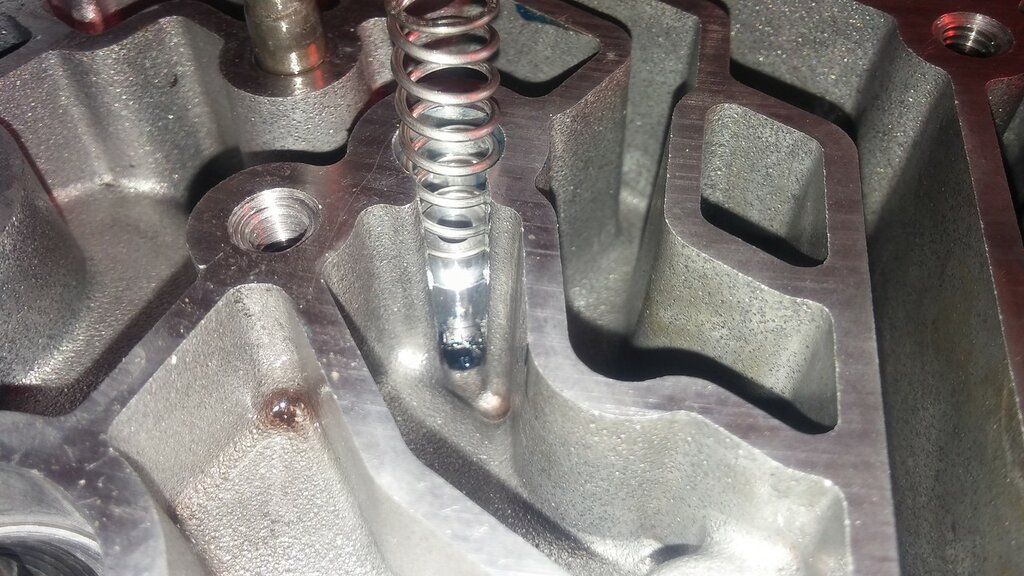

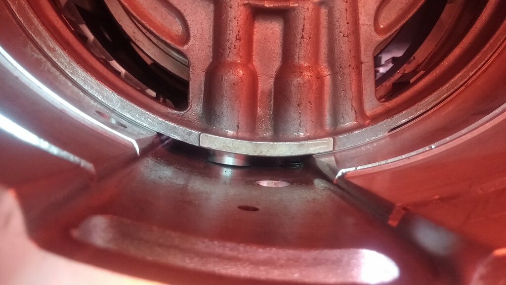

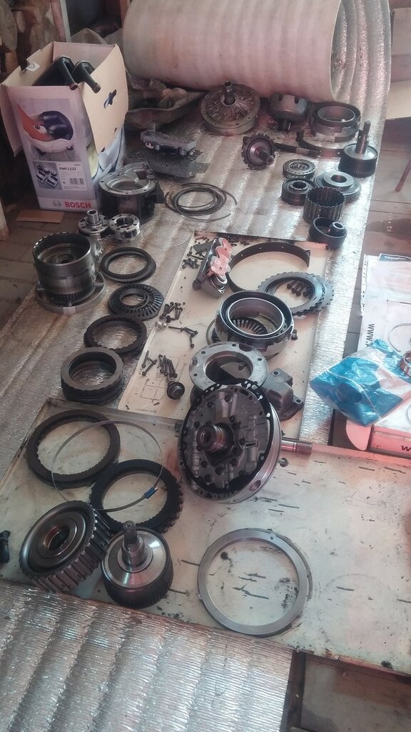

Пара фоток сборки

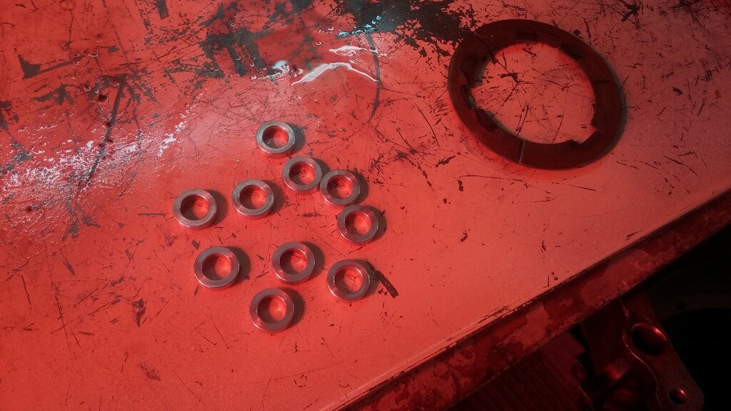

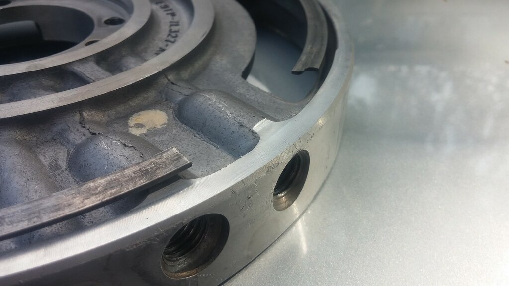

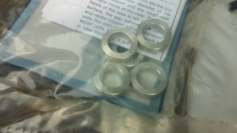

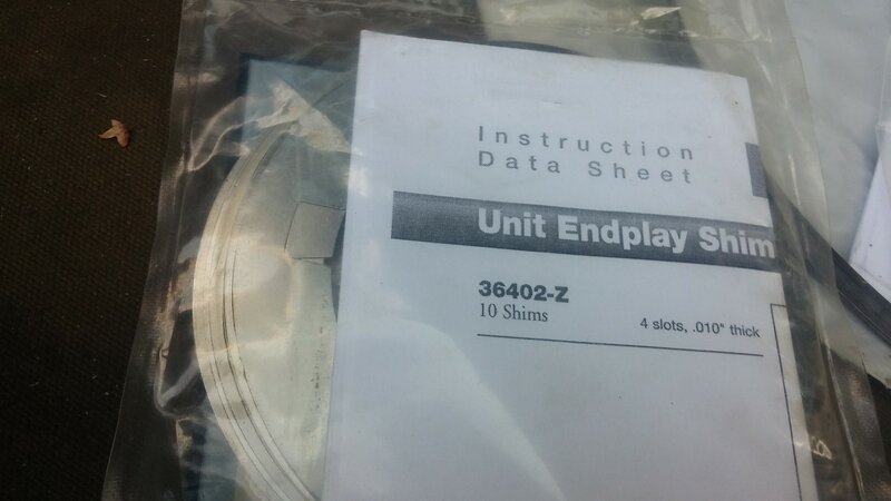

Тюнинг для уменьшения люфта шелки не подошел мне
у меня вошер с 3мя лапками а тюнинг с 4мя
Тюнинг проставки от прогиба плоскости в районе 3х болтов.
В пакетете было 10шт. Я использовал две.
Устанавливаются легко, аккуратно опускаются в щел и встают в аккурат на 3/4 длины.
Дальше закручивается болт.

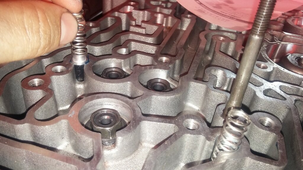

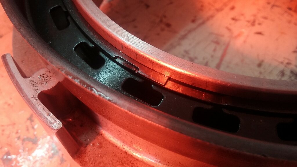

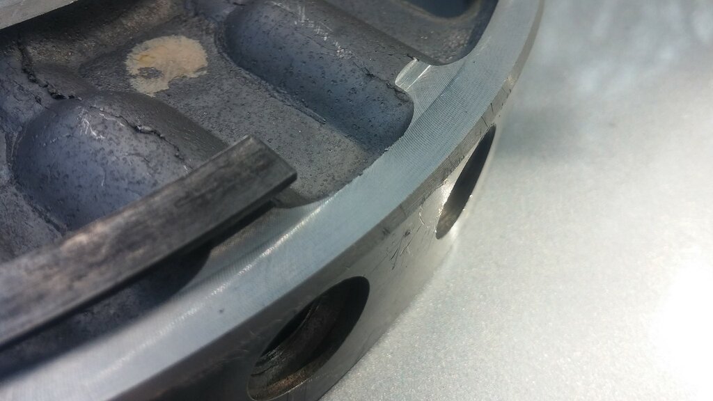

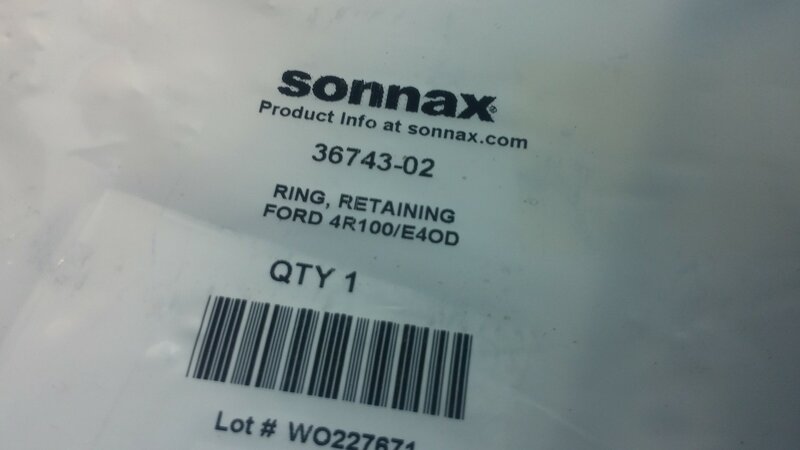

А это усиленный стопор Sure-Lock, интересно ставится. Отличная задумка!

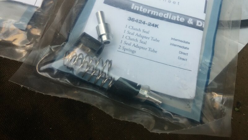

А это уплотнитель интермедиа. Ставится без проблем. Сперва резинка свазывается установочной смазкой, потом пружинка накручивается на алюминиевый адаптер и все это втыкается в резинку.

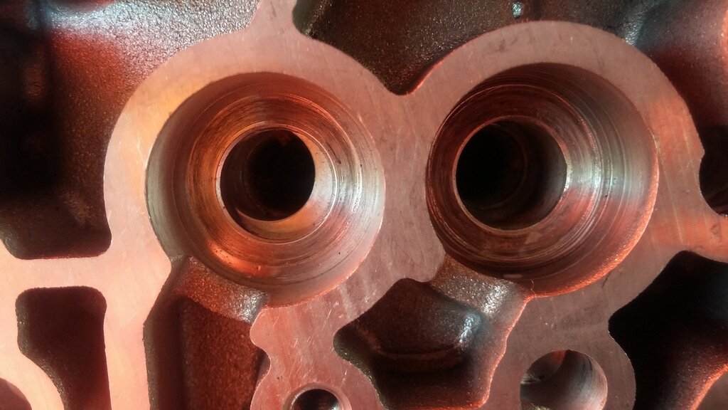

А это уплотнитель директа. Глубина перегородки этого канала у меня оказалась меньше чем написано в описалове, поэтому выступ на резинке я срезал как сказано в руководстве и углубил в самый канал. Потом также адаптер с пружиной.
Замечу, уже после сборки гидромозга могу сказать - уплотнение действительно хорошее. Пружинки сильные. Жижа по каналу, между витков проходит по трубочке адаптера внутре резинового уплотнителя и попадает туда куда ей надо. Мне очень понравилось.
Прокадки гидромозга поставил новые. Три болта затянул с моментом по мануалу. Ключ динамометрический с отсечкой.

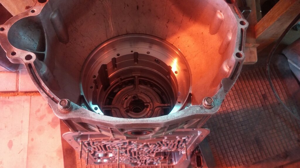

Ну а дальше все собираем все как обычно.
По состоянию на 15:00 понедельника, коробка уже установлена, масло залито. После работы еду забирать и проверять работу акпп.

Скрестили ))). Значит существует проблема со стопором, раз есть усиленный с замком.
А с плоскостью плиты чё делал, не? Я уже подзабыл.

Есть, я уже не раз натыкался на отзыв про то, что стопор слетел овердрайва.
Плоскости плиты я еще раз промерил и сравнил с соседней коробкой, все нормально это я "перебздел" ))). Все одинаково. Я просто не верно мерил зазор толстой линейкой...
