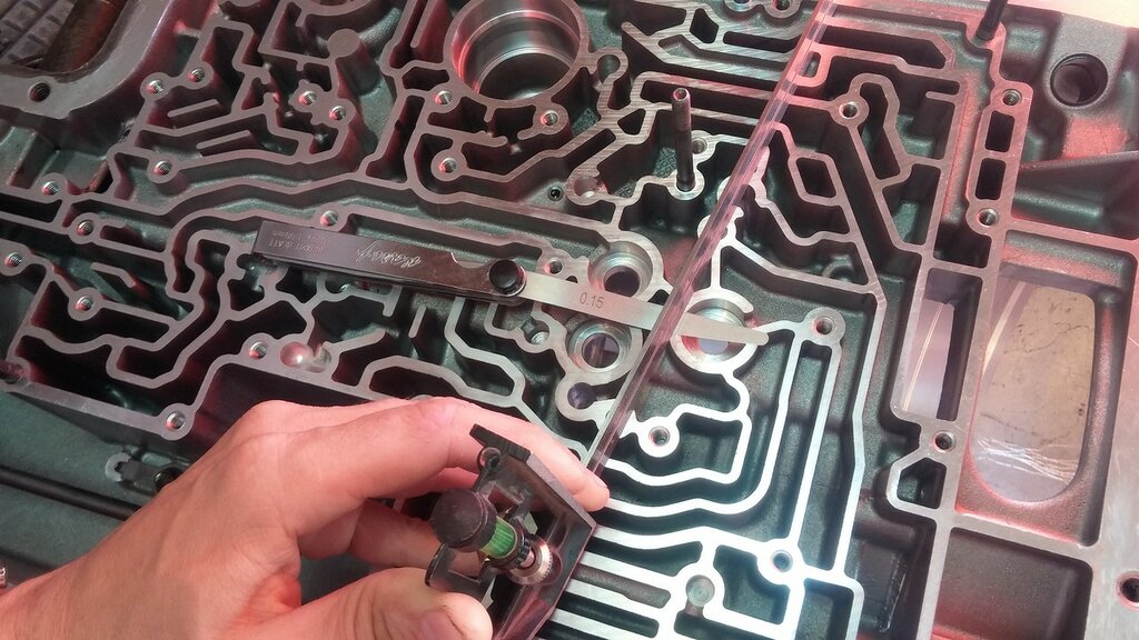

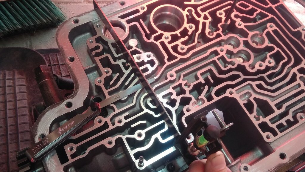

проверил деформацию кузова на своей коробке
в районе трех болтов зазор составил 0.15-0.2мм
в районе пакета реверс 0.1мм
т.е. да, деформация хоть и не большая имеет место быть

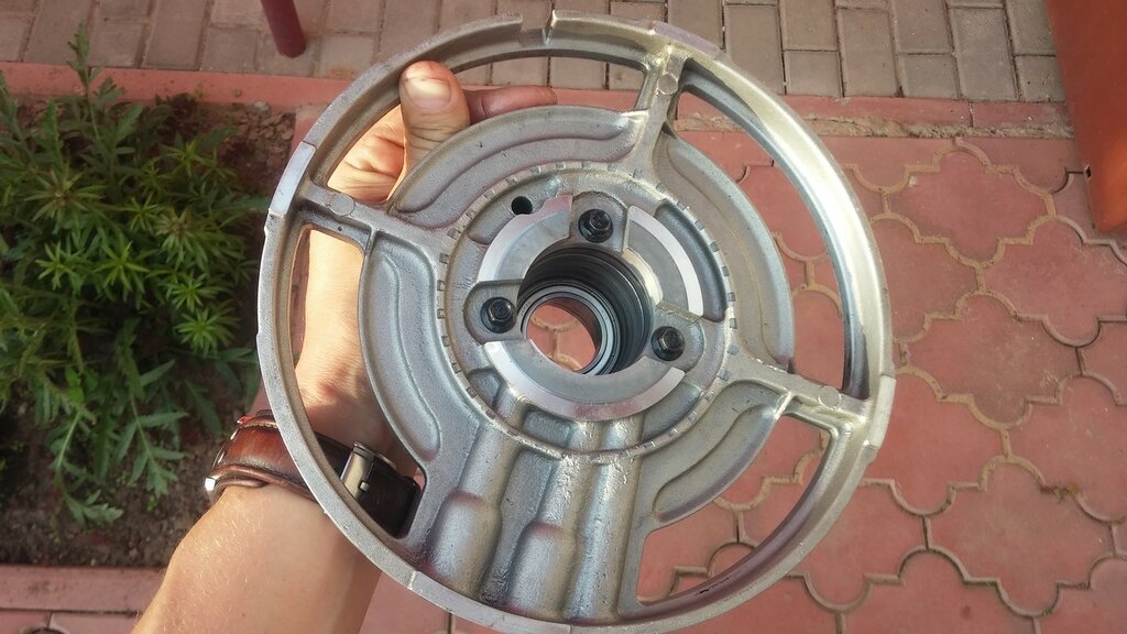

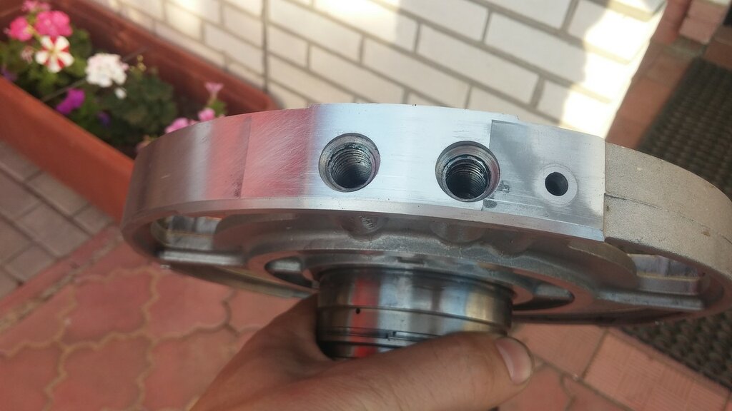

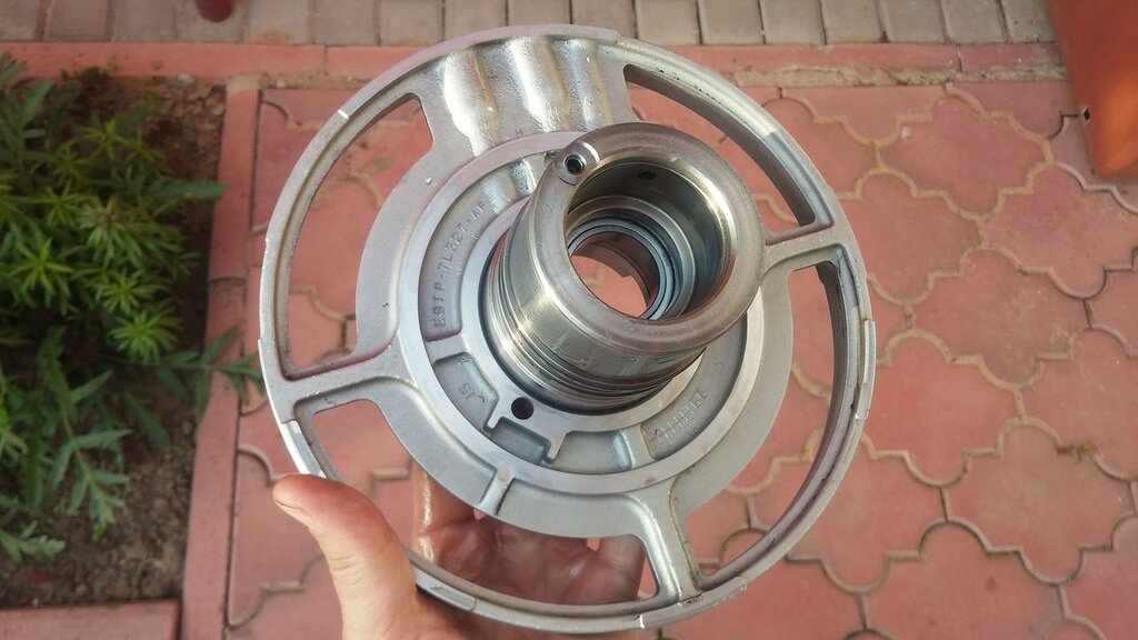

сам суппорт выглядит вот так
есть следы примыкания к корпусу коробки, задиров нет
заодно посмотрел поперечный износ - его нет
с другой стороны тоже

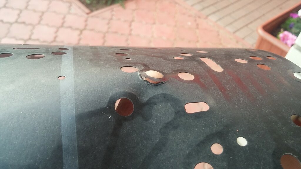

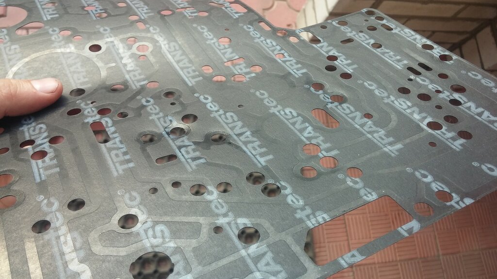

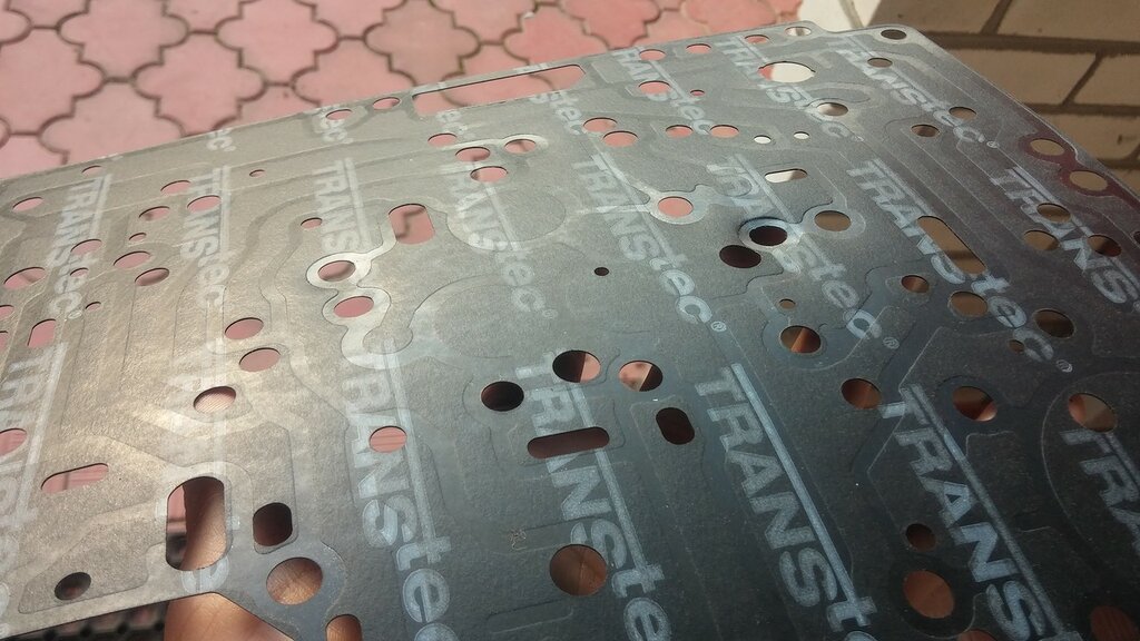

ну и отыскал прокладки, посмотрел на них отпечаток каналов корпуса.
надо сказать я использовал их 2 раза, что вероятно категорически не допустимо...
думаю на фото все видно и понятно
двумя монтажами перерезало прокладку

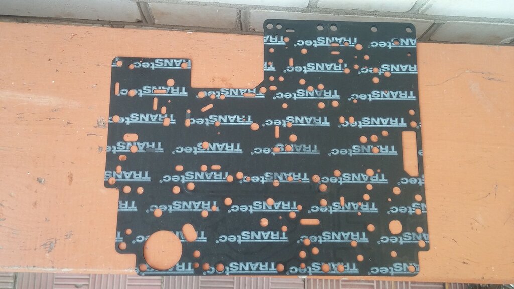

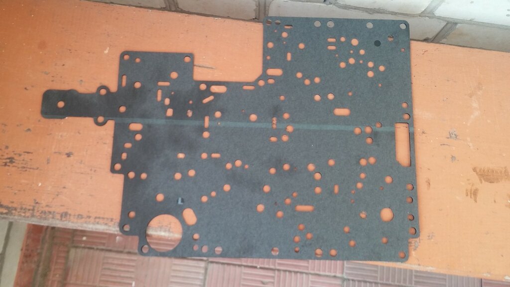

В общем - корпус править, прокладки менять на новые. Толщина прокладок кстати разная - нижняя толще наверное раза в два чем верхняя. В комплекте оверал кита было два типа прокладок. Отличия в паре дырочек. Вырежу их и поставлю новые прокладки.
Видно 2 отверстия не прорезаны.

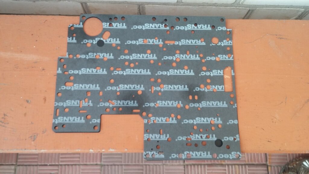

на верхней прокладке тоже 2 отверстия надо прорезать

Ну и судя по твоим прокладкам, прилегание было плотным, хотя не понятно в который раз.
Добавлено через 18 минут
Возможно моя теория не верна, во всяком случае в отношении твоей сборки. Может косяк в повторном использовании прокладок.
плотным, но только не в районе 3х болтов!
там еле заметные следы от каналов

Слушай а ты внимательно смотрел "запасные" прокладки из ремкомплекта, те отверстия которых нет, получается и не нужны, в металлической пластине их тоже нет.
я так полагаю это для других коробок 2wd или вообще для e4od...
на счет отверстий в separate plate - не знаю, не смотрел пока

прокатился по местным шлифовальщикам плоскости
никто не берется
максимум что могут - 27см по ширине
буду тянуть корпус сам
