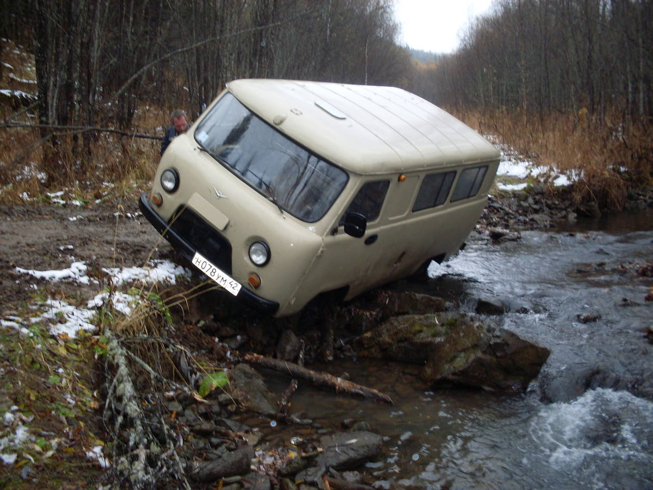

Вот как ездят в тайге, да на северах люди, не имея дорог, и не подозревая о наличии шноркелей:
Я конечно понимаю, что не круто, но таковы суровые будни нашей глубинки.
