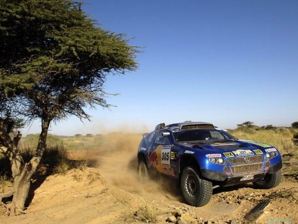

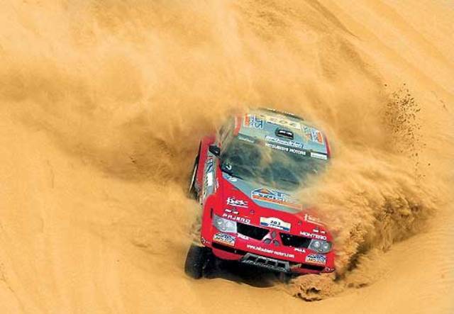

Вот фото с того самого:
Пыли там валом, а шноркелей нет ни у кого. В общем если не предвидятся броды, то никто не ставит их. Возможно если по легенде есть какие то броды, то как то на такой СУ и ставят, но потом на сухой участок опять снимают, какой бы там пыли не планировалось.
В тех же ралли пыль всегда столбом, а шноркелей так же нет.
Убедительно? :)

Это другая история и там скорость и обтекаемость автомобиля играют роль. Что вас Касс не в ту степь понесло!!!!))))
А по поводу сафари, то сколько не смотрю дискавери там все со шнорками ездят.
Смею предположить, что в сафари просто негде утопить машину вот они и не заморачиваются!!!

На автомобилях данного типа воздухо заборники выведены в салон, там пыли и тем более воды меньше всего.
А как тут без шноркеля?
7 406
846
Так и я об этом. Вот и я говорю, что шноркель именно для преодоления глубоких бродов. Все остальное притянуто за уши. Если Вы собираетесь преодолевать броды глубиной более воздухозабора, то он необходим, а если нет, то блажь.

Ну это понятно. Только как показывает общественное знание, то 99% кто профессионально занимается сафари, шноркеля нет. В ралли и ралли-рейдах, где бюджеты многомиллионные и лучшие инженеры в командах, ситуация та же. Поди они все ошибаются, а наши продавци оффроуд снаряжения, зачастую имея нулевой экспедиционный опыт и отсутствие инженерного образования поди правы.
В общем мы все выссказали свое мнение, а остальные делают выводы сами. :)
Тут без шноркеля никак. Насчет воздухозаборника в салоне не уверен. Вы себе представляете, в какой пылесос будет представлять из себя салон? Окна закрыть не получится, т.к. их либо вдавит в салон, либо двигатель заглохнет.
Двигатель потребляет порядка 300 кг воздуха в час на каждые 100 л.с. В указанных на фото автомобилях мощности порядка 500 л.с., а значит им в час нужно порядка 1500 кг, или почти 2000 м3 воздуха, или 555 литров в секунду. Всосать такое количество через щели не возможно. Прокачать через стандартный шноркель тоже не реально.
