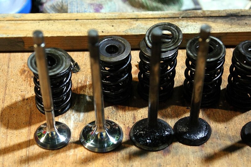

Какой фрон? Мы не войсковую операцию обсуждаем. В любом учебнике можно прочитать, что в камере сгорания при сгорании смеси температура около 2000°С, а 950° температура выхлопных газов на обедненной смеси. При отстройке прошивки стараются удержать выхлоп до 800°С. Так это даже не в цилиндре, а в выпускном коллекторе. Смесь, в которую вы пытаетесь
добавить масло сгорает именно при 2000°С, и любое масло при такой температуре сгорает. Оно сгорает и при 800°С, причем с отложениями. Если на седло прыскать масло, то там быстро образуется нагар и компрессия уйдет вместе с чудо присадкой в трубу.
Вот как выглядит клапан, на который по стержню попадало масло:
Слева очищенные и отполированные, а справа, какие они от масла. Вы хотите это на рабочей кромке и седле получить?
