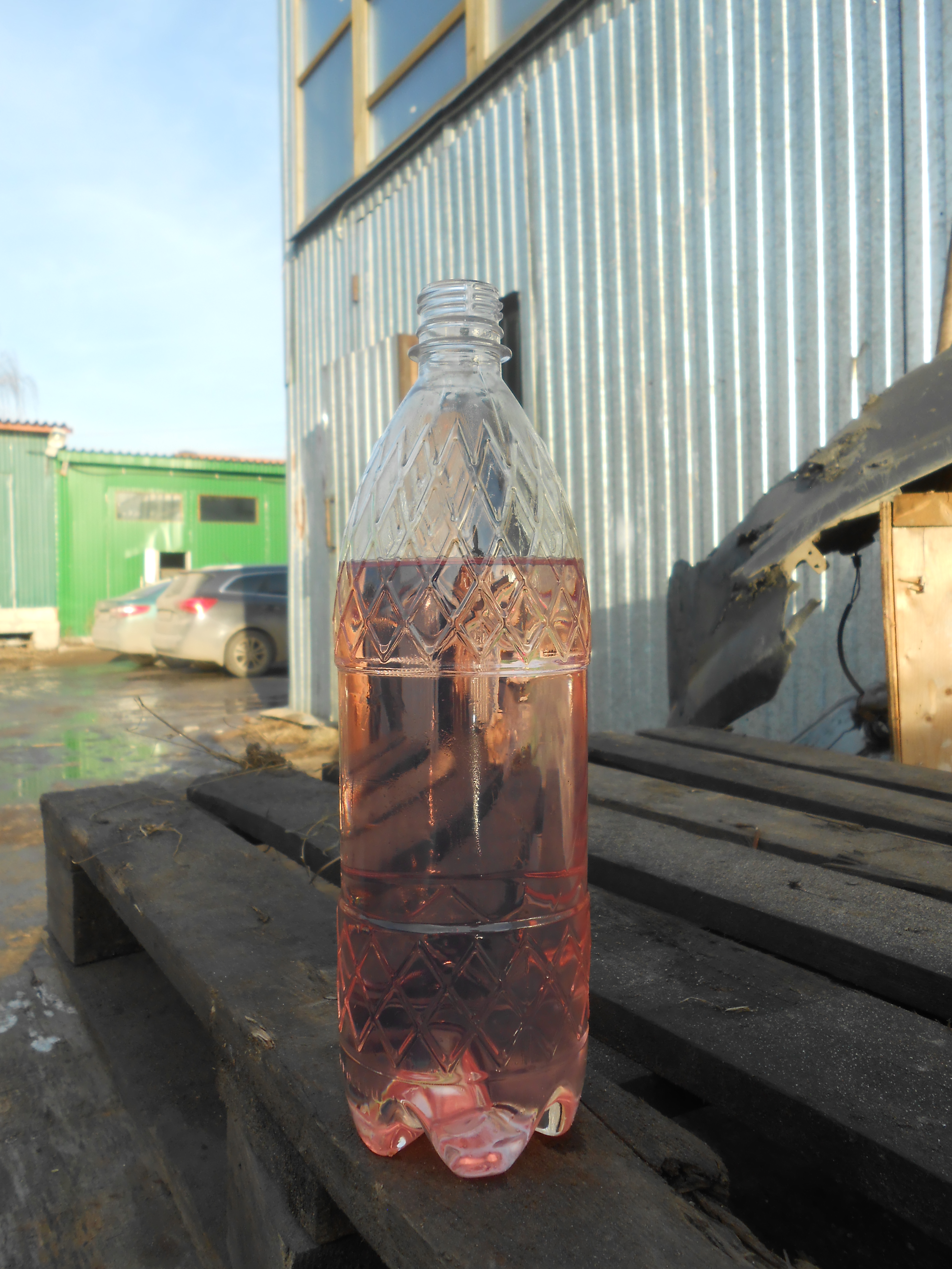

Загадка № 1 - что налито в бутылке ?

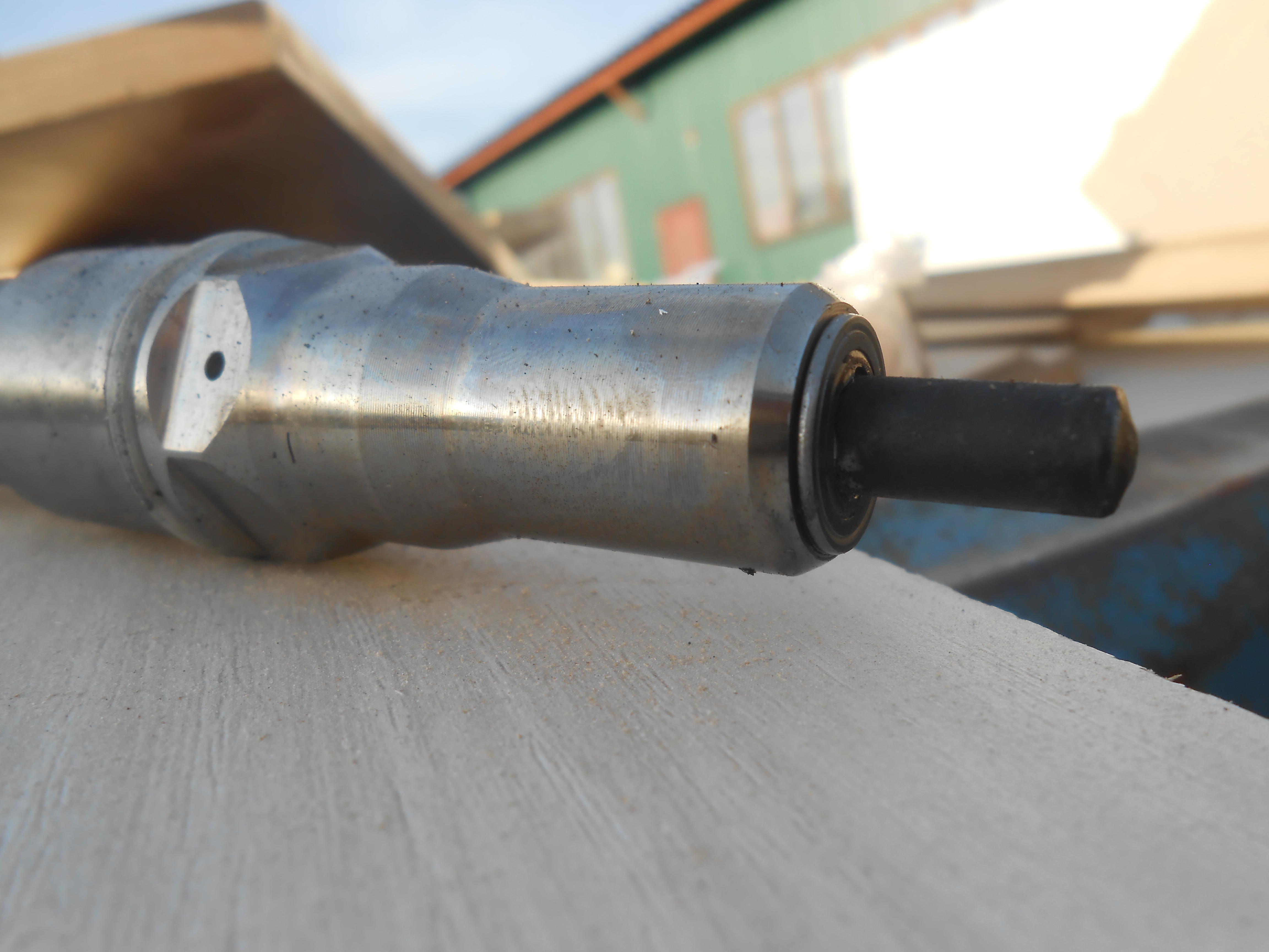

Загадка № 2 - как форсунка докатилась до жизни такой ?
Для сравнения фото нормальной форсунки

а поршень то живой?
я так понимаю на этой жиже машина ездила?
597
а поршень то живой?
Вот ты молодец )))
До поршня еще не добрались. Думаю что внутри Сталинград.
Версия такая - на этой жиже владелец успешно побуксовал часика полтора , возник локальный перегрев (как раз 7-й цилиндр), клапан заклинил в направляющей и поршнем стало долбить по тарелке. Владелец и говорит что появился маленький стучок. Долбило до тех пор пока тарелка не отвалилась и не провалилась в камеру сгорания, ну а там она уже поплясала на славу. Верхняя часть клапана в итоге вылетела вверх и чуть не прох.рачила клапанную крышку насквозь. В какой то момент времени тарелка все-же встала между поршнем и головой, двигатель заклинил.

ну а состав жидкости? на экспертизу может?
597
Можно наверно. Только что это даст в нашей стране?
По запаху чистый керосин. Мне думается что это смесь остатков соляры с этилированным бензином, владелец как раз полный бак налил перед случившимся и проехал километров 50.
Поршень и шатун - понятно что капец. Это самая маленькая потеря. Думаю что еще в головке трещина может быть потому что жидкость ушла, ну и стенки блока - это самое плачевное что может быть.
Добавлено через 53 секунды
Ну и направляющие клапанов разворочены - это точно. В общем, завтра снимем голову - все видно будет.
