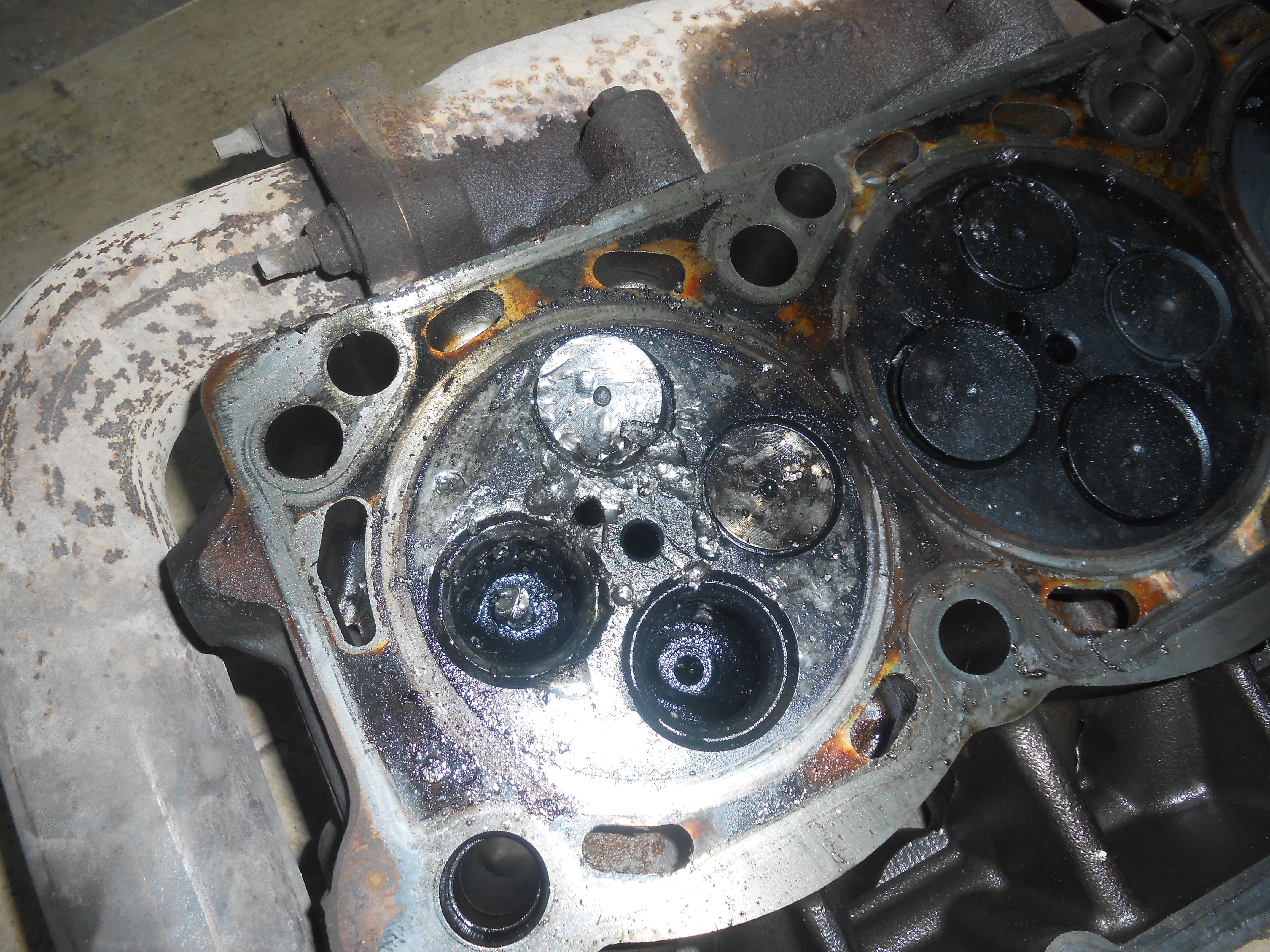

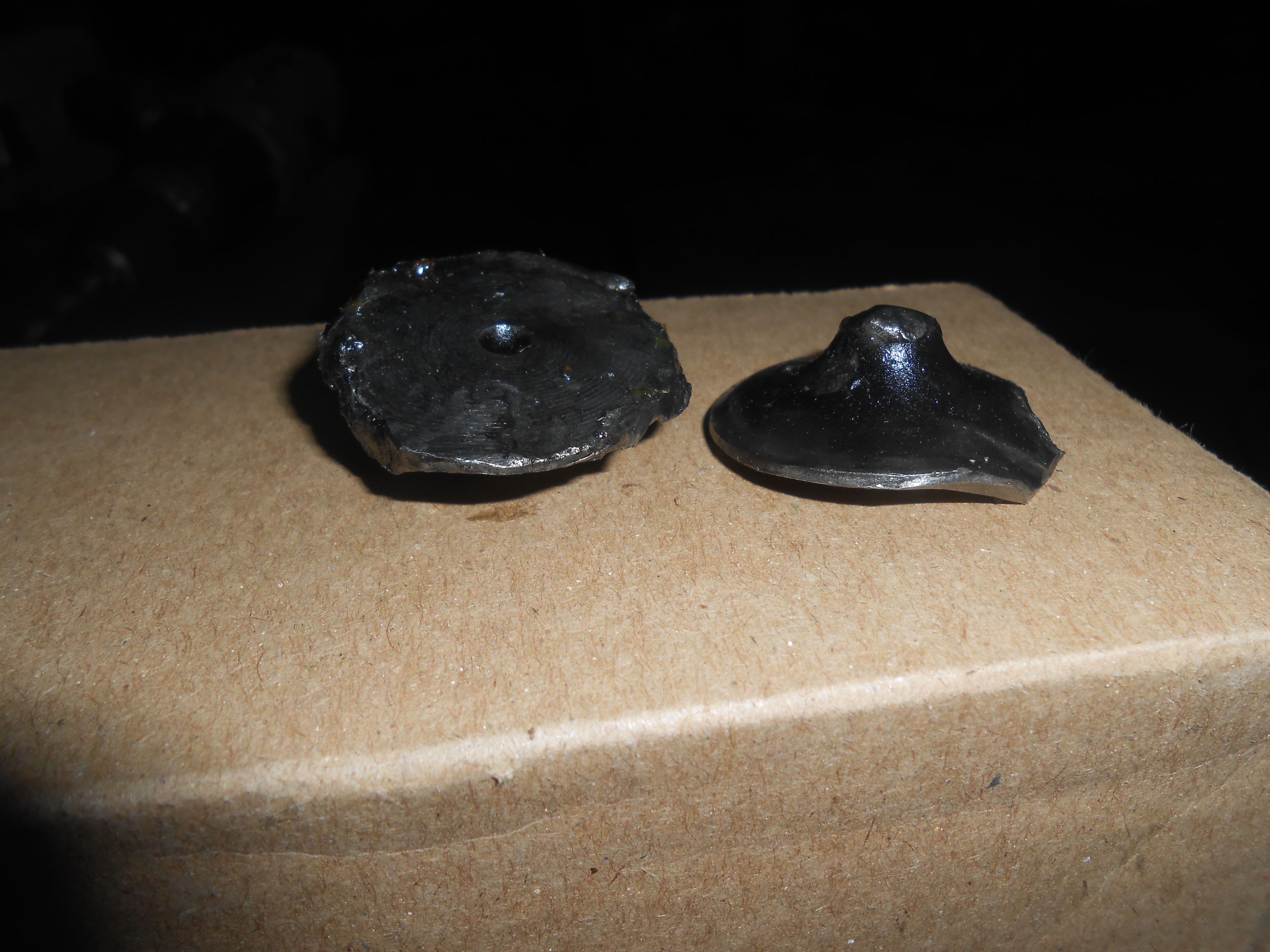

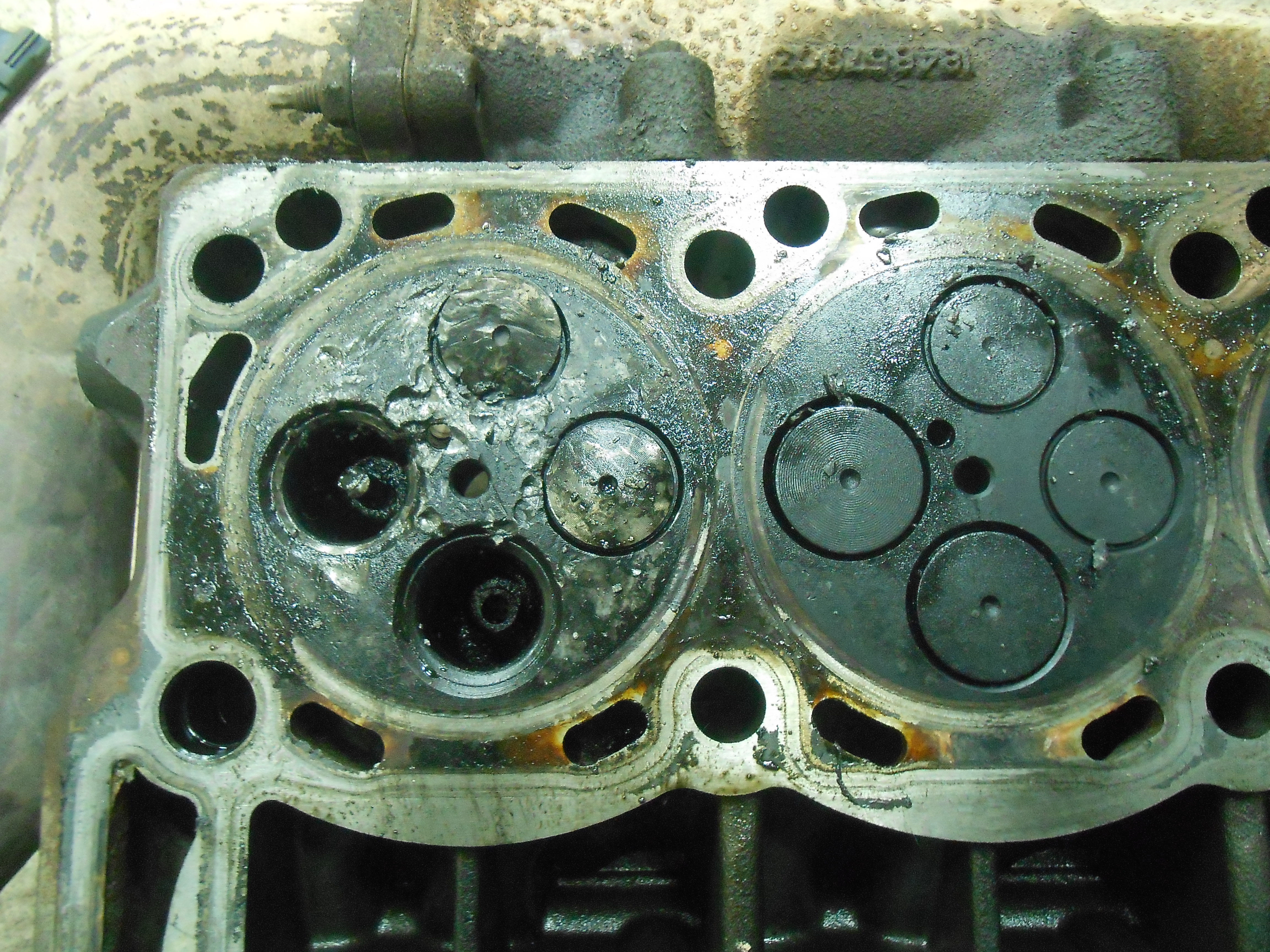

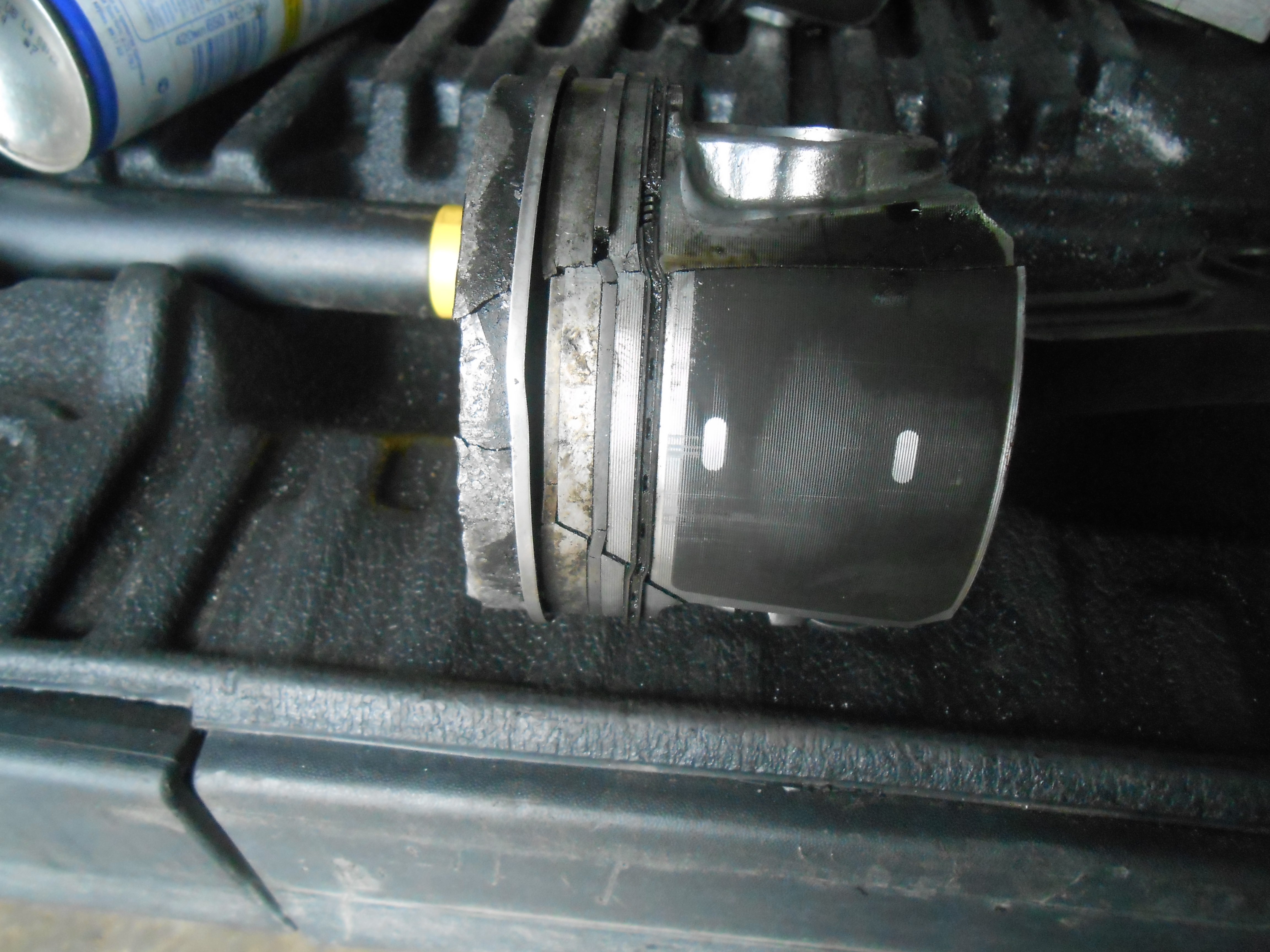

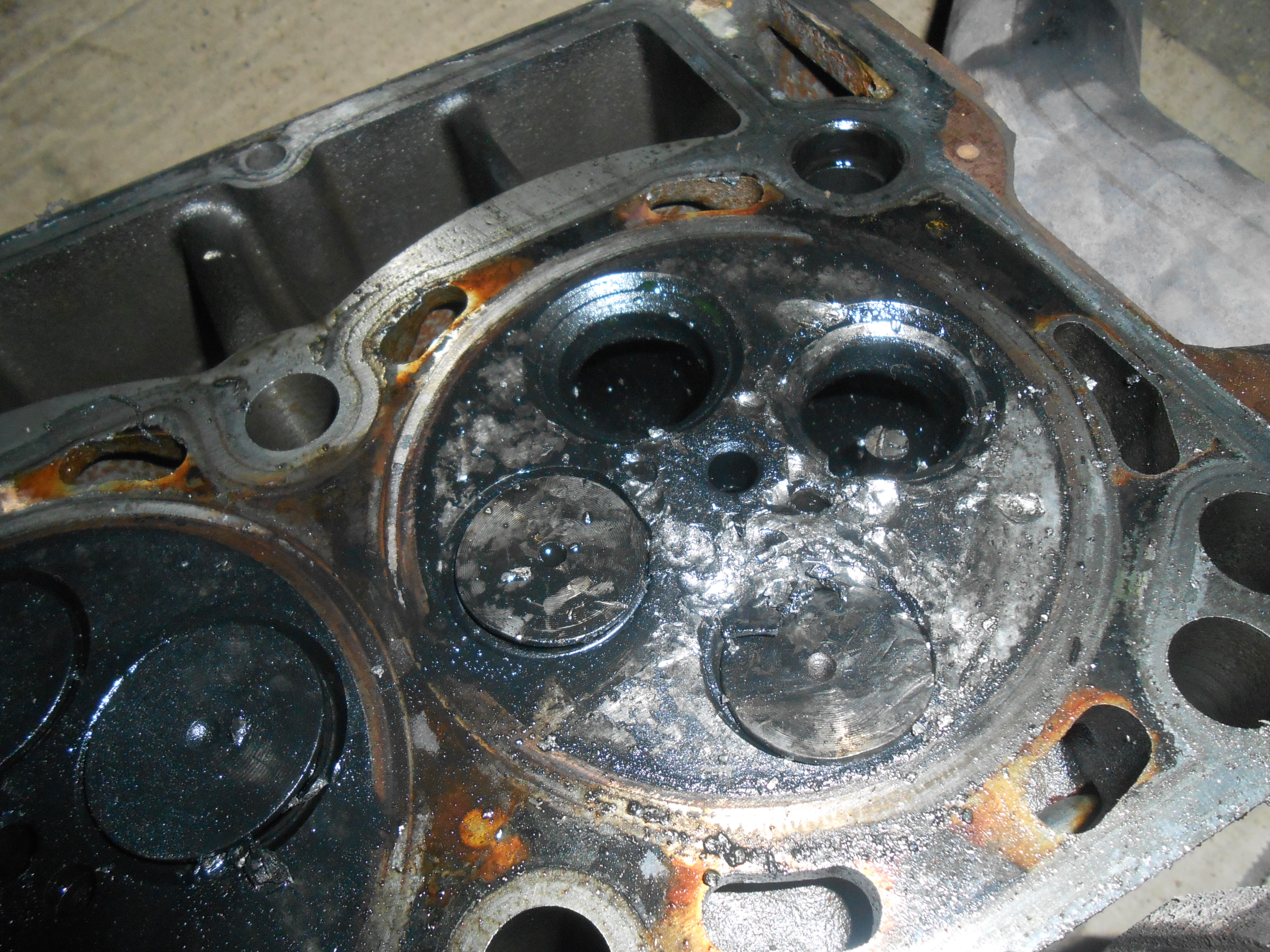

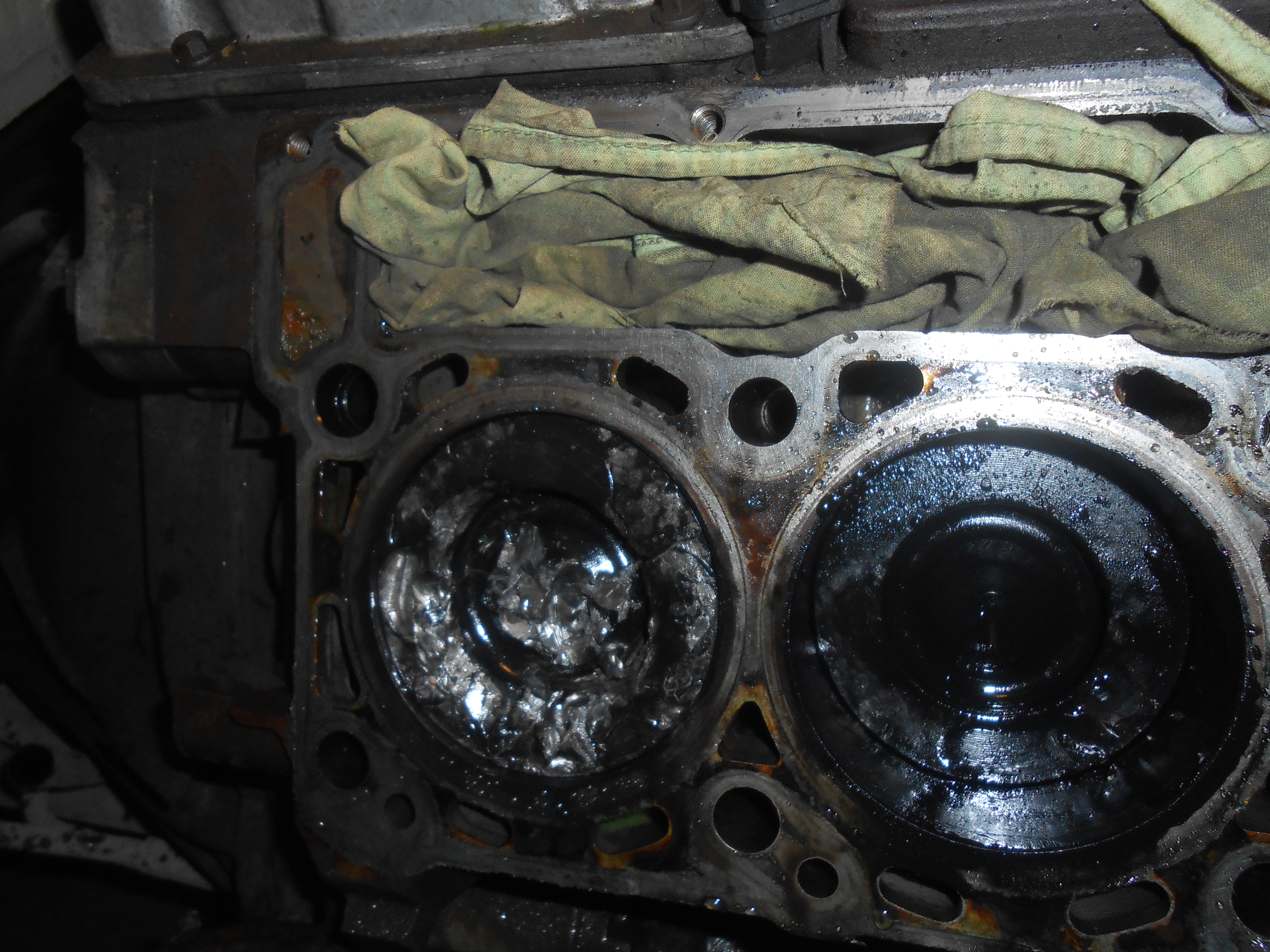

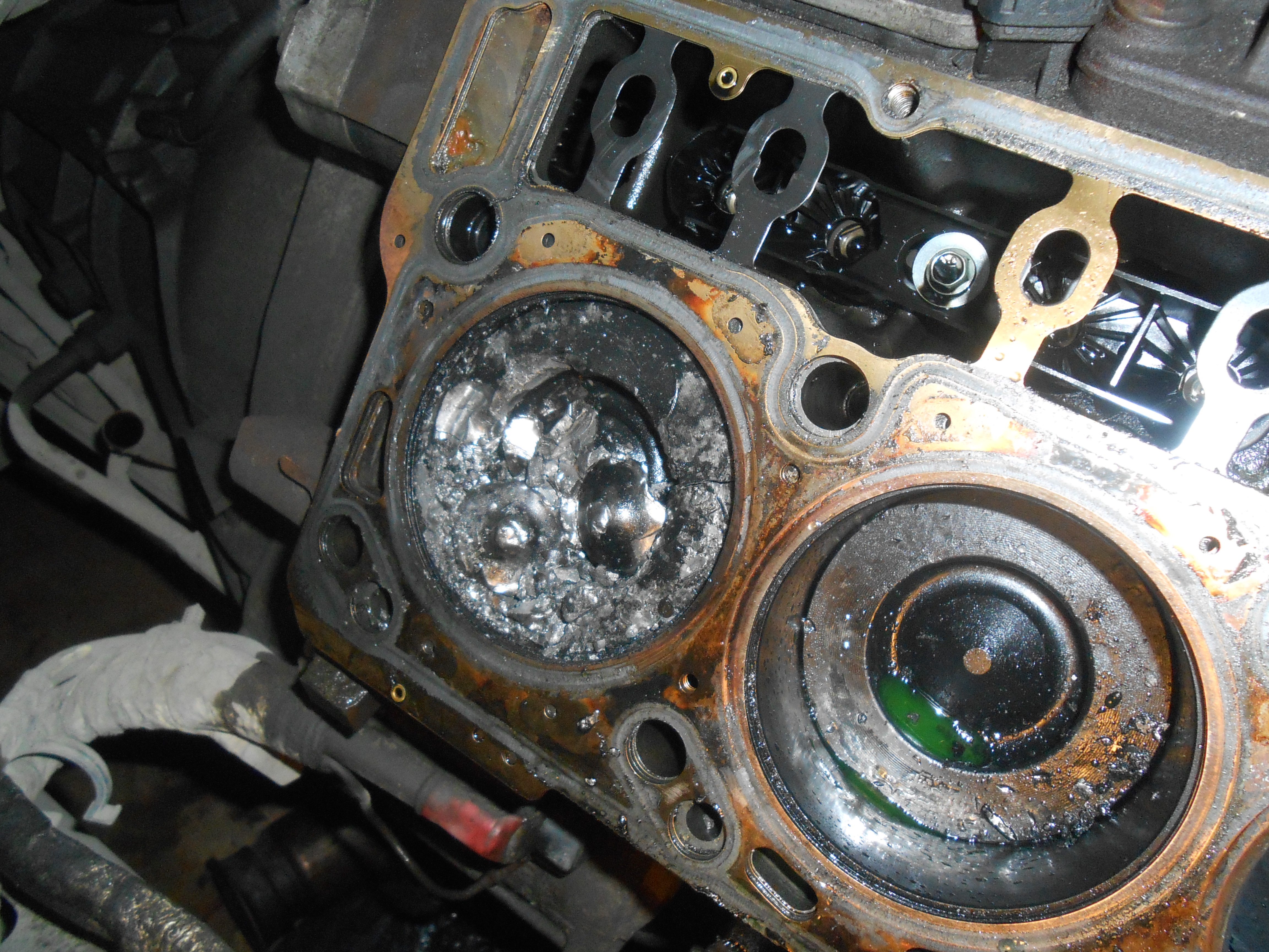

Вскрыл сегодня Игорян головку. Говорит - полный УЖАС . Остатки двух клапанов перефигачили поршень и головку. Завтра будут фотки, затем опустим поршень и посмотрим что с цилиндром.
605
Вот и фотки

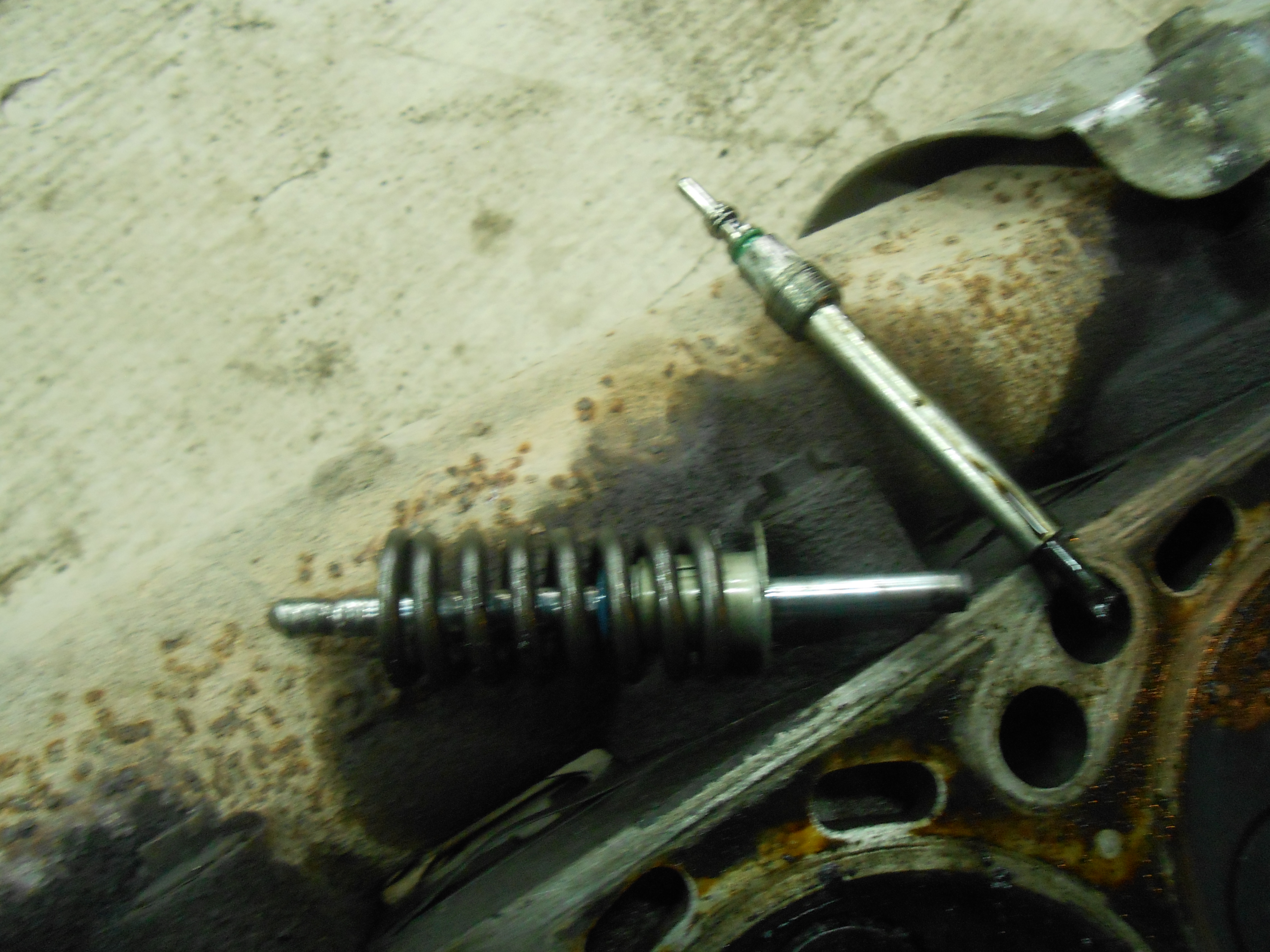

Клапан и свечка
Поршень
поршень с отковыренными кусками клапанов
Клапана
605
Пока не понятно. Шатун гнутый и поршень не опускается далее чем на четверть.
Не очень понимаю как я его вытащу через поддон не снимая мотора и не вытаскивая колено (вместе с шатуном)
169
зачем через поддон?
вверх не вытянуть его?
а вообще - я бы мотор достал ))) проще работать с ним
605
Снять поддон чтобы открутить шейки. А если к шейкам не полезть ?
Понятно что поршень вверх толкать.
Вытаскивать мотор - это лишние трудозатраты, соответственно нагрузка на кошелек.

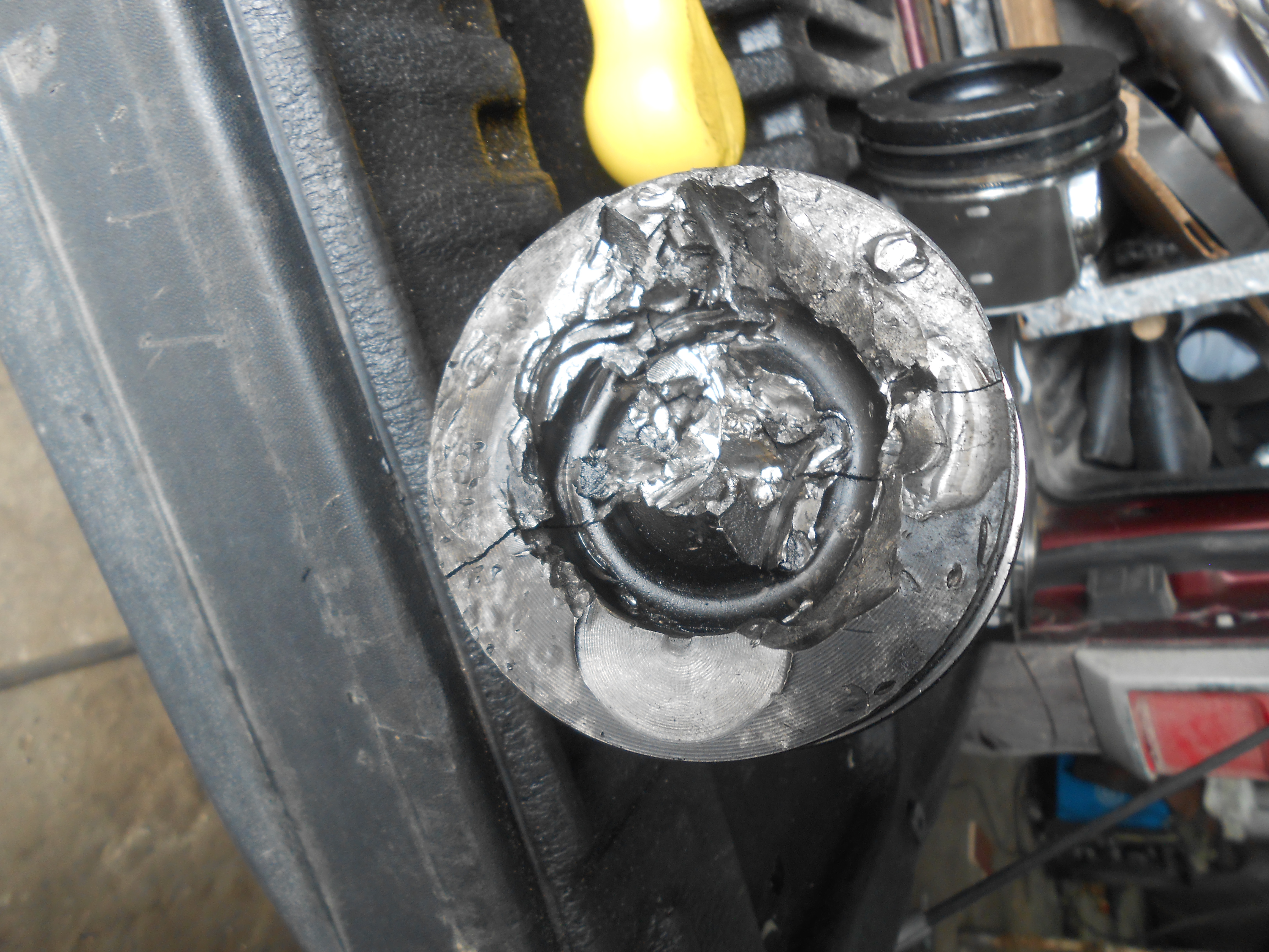

Не было времени выложить фортки. В общем, вытащили поршень, но блок все равно покоцанный.
Что сцуко неприятно, разобрали еще одну машину - тоже поршень лопнул в 6-м цилиндре. Резкий хлопок, белый дым... Видимо лила форсунка, пока не налила столько что взрывом разнесло поршень. Блок тоже тогось... точить или гильзовать, пока не понятно.
