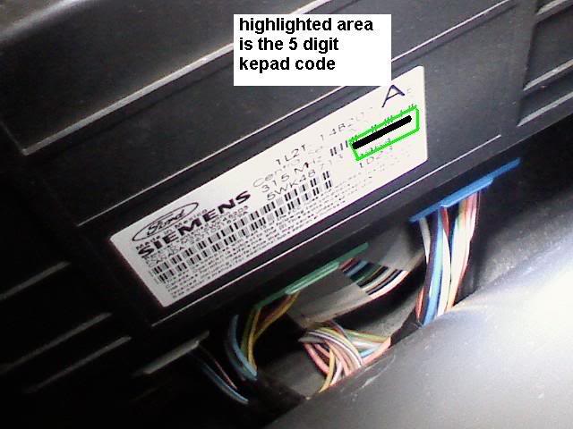

И еще не могу найти как код на двери найти? Как зарывать я методом тыка нашел... А вот открывать не могу)))
Я описывал эту процедуру. Даже фото были. Если коротко - то сзади справа, где стоит саб, находится блок на котором наклеен твой номер

Alexrec, а можешь продублировать тему с кодом для дверей, если есть возможность то с фото. А то мне кажется это нужнее в нашей теме, ведь мы пытаемся обсуждать все вопросы связанные с Авиатором, чтобы не лазить по сайту в надежде найти сходства с експом(как говорят, что это одни и те же машины) и применить их на своём авто.
Alexrec
разве вода не должна куда то вытекать????
Ну на обивке салона ее не видно )))))))))
Добавлено через 35 секунд
Нужно Авик тогда в отдельную ветку переносить )))
Добавлено через 6 минут
А код находится под обшивкой на стойке возле ПРАВОГО сиденья ВТОРОГО ряда ( где ремень безопасности).
Открываешь дверь- снимаешь резиновый уплотнитель. Затем поднимаешь регулировку ремня вверх, снимаешь пластик ( нижнюю часть не обязательно снимать)
Там возле нее увидешь блок управления замками- на нем и написан 5ти значный код
