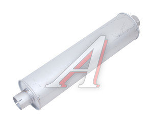

-...банка глушителя...как я и говорил раньше, ее однозначно надо менять на что то "более производительное", для такого мотора - это "НЕ ТО". За ужение с 70, почти на 55мм!
-2 болта и гайки с шайбой можно/нужно сразу купить новые, длиной 60-70мм, оцинкованные, диам. 10мм.
-как обычно, в таких работах перед установкой глушителя на место, нужно завести мотор(не на долго) и пару раз "газануть" для того, чтобы удалить оставшиеся части катализатора.
