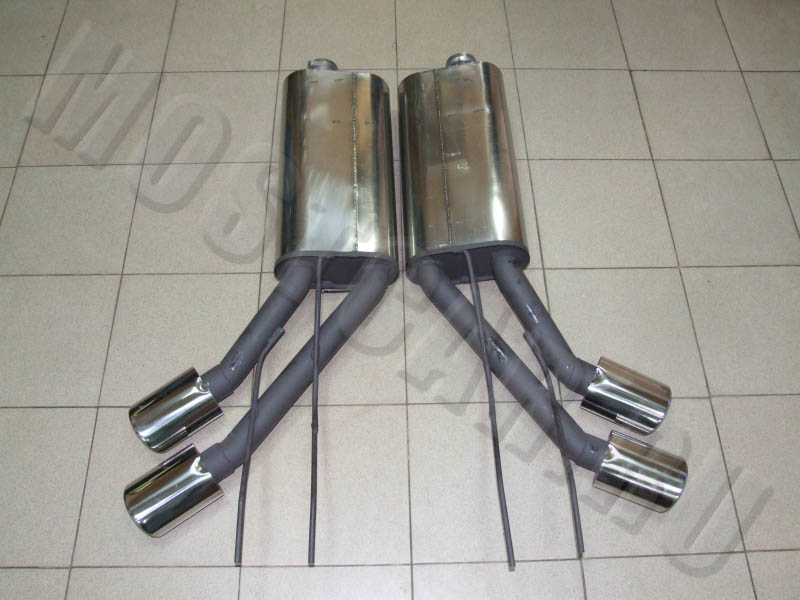

Идеальный вариант, для V8 - эта зеркальная система(левая часть от ГБЦ, является отражением правой)
Те делать или H-пайп, как у заводского исполнения, или Y-пайп(Х-пайп для двух канальной системы)
Как я когда то делал на 4.6 с 8ми кл ГБЦ
