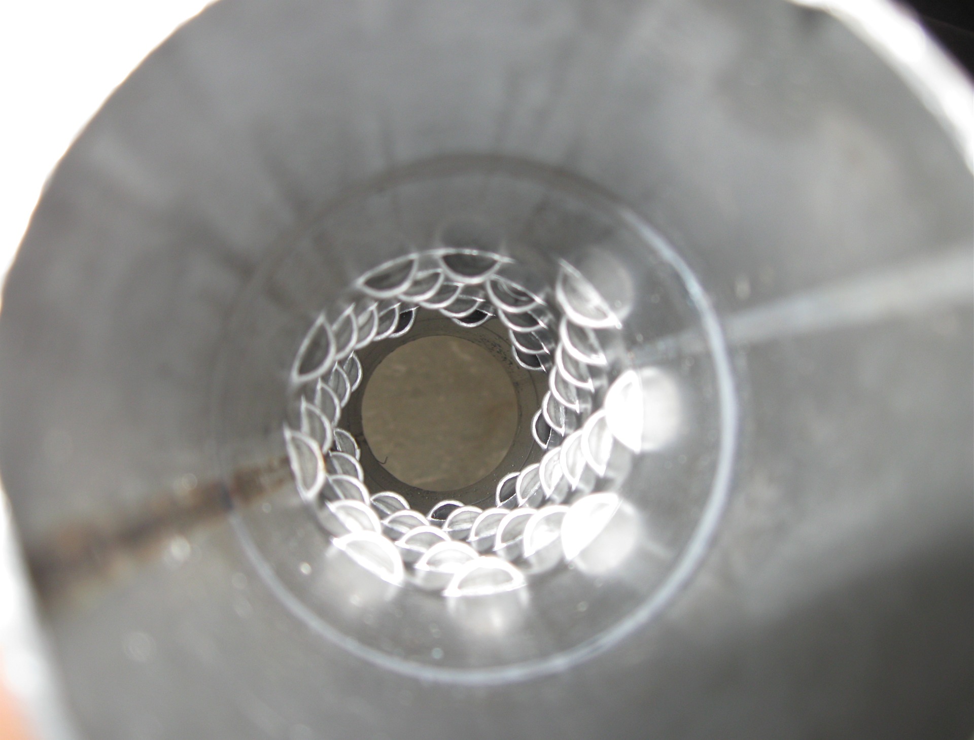

Пламягаситель нужен для того что бы не сгоревшее топливо не дожигалось в выхлопной системе...и
не совсем так - стронгер имеет назначение глушения обратной волны , которая приходит от стояего далее по системе глушителч, котрый создает подпор волне газов и соответственно часть газов идет обратно.
на фото наглядно видно (вид со стороны ГЛУШИТЕЛЯ, НЕ СО СТОРОНЫ МОТОРА) что газы пролетают стронгер (он же пламягаситель) насквозь не задерживаясь в нем ни на секунду, однако обратная волна газов попадая в его отверстия гасится.
вот здесь можно подробно узнать что это такое и зачем. ну и понять навсегда, что пламегаситель к дожиганию топлива отношения не имеет никакого, а заодно, я думаю, можно понять кто из нас двоих лучше понимает, как правильнее построить выхлопную систему.
Стоимость нормальной переделки выхлопной системы гораздо дороже чем дешевая програмка...
ну в навинаторе и родная система не такая уж плохая, к тому же не вижу противопоставления между программным отключением и удалением отключенного - одно является сдедствием другого, и является комплексным решением по модернизации мотора вместе.
То есть просто вырезать (выбить) катализаторы или просто отключить их недостаточно - делать надо и то и другое. Только выбить или только отключить - это полумера - выбитый катализатор без коррекции в прошивке дает рост расхода на навигаторах (по свидетельствам очевидцев), отключенный катализатор не перестанет быть помехой на пути выхлопных газов (желаю всем , кто верит, что за 15 лет у него катализатор остался девственно чист и прозрачен никогда не разочароваться в своих убеждениях)

У стронгера конструктивная проблема, набивка тоненькая и уложена плотно, в итоге он сам дает довольно неприятный резонанс....убрать можно только поставив гофры впереди и сзади.....что не всегда возможно.
Но стоимость нормального резонатора не столь уж и высока, а выхлоп во всех смыслах куда интересней...:)

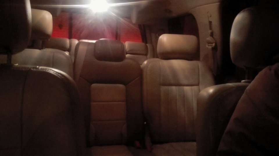

кстати, забыл кажется написать ранее - благополучно установил себе кресло во второй ряд

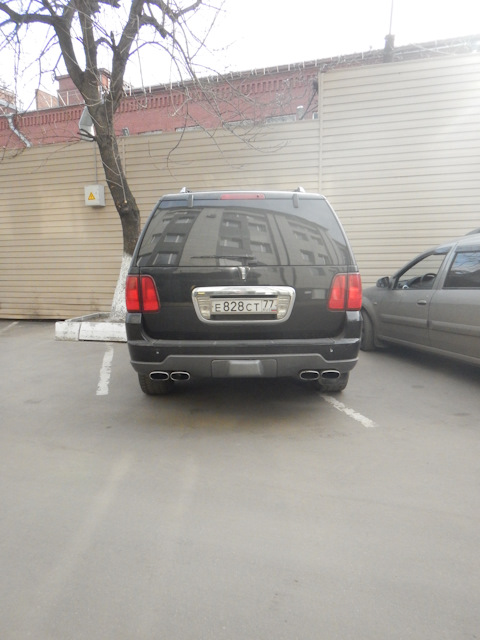

и сделал ровный выхлоп (раньше криво трубы торчали)
