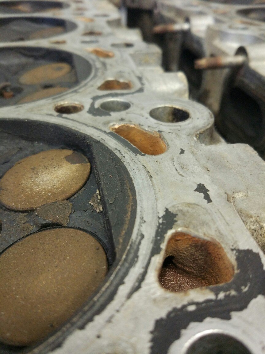

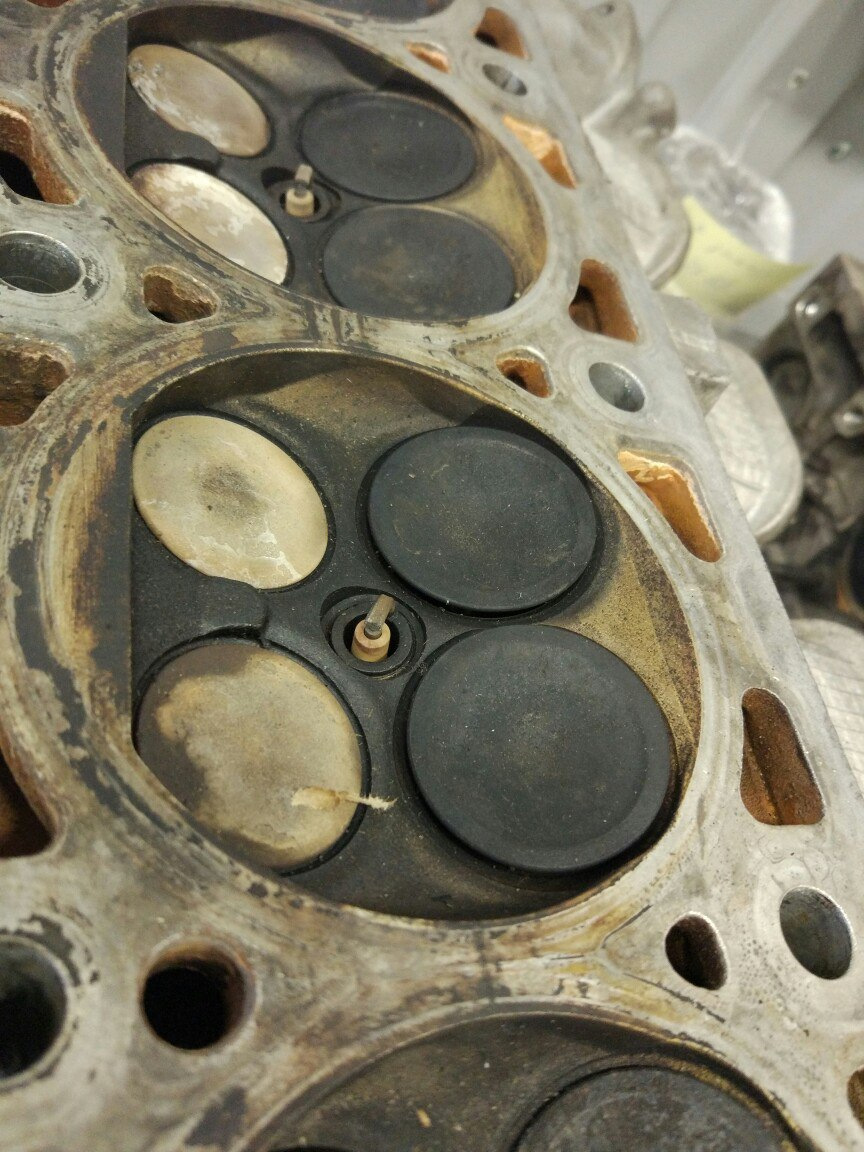

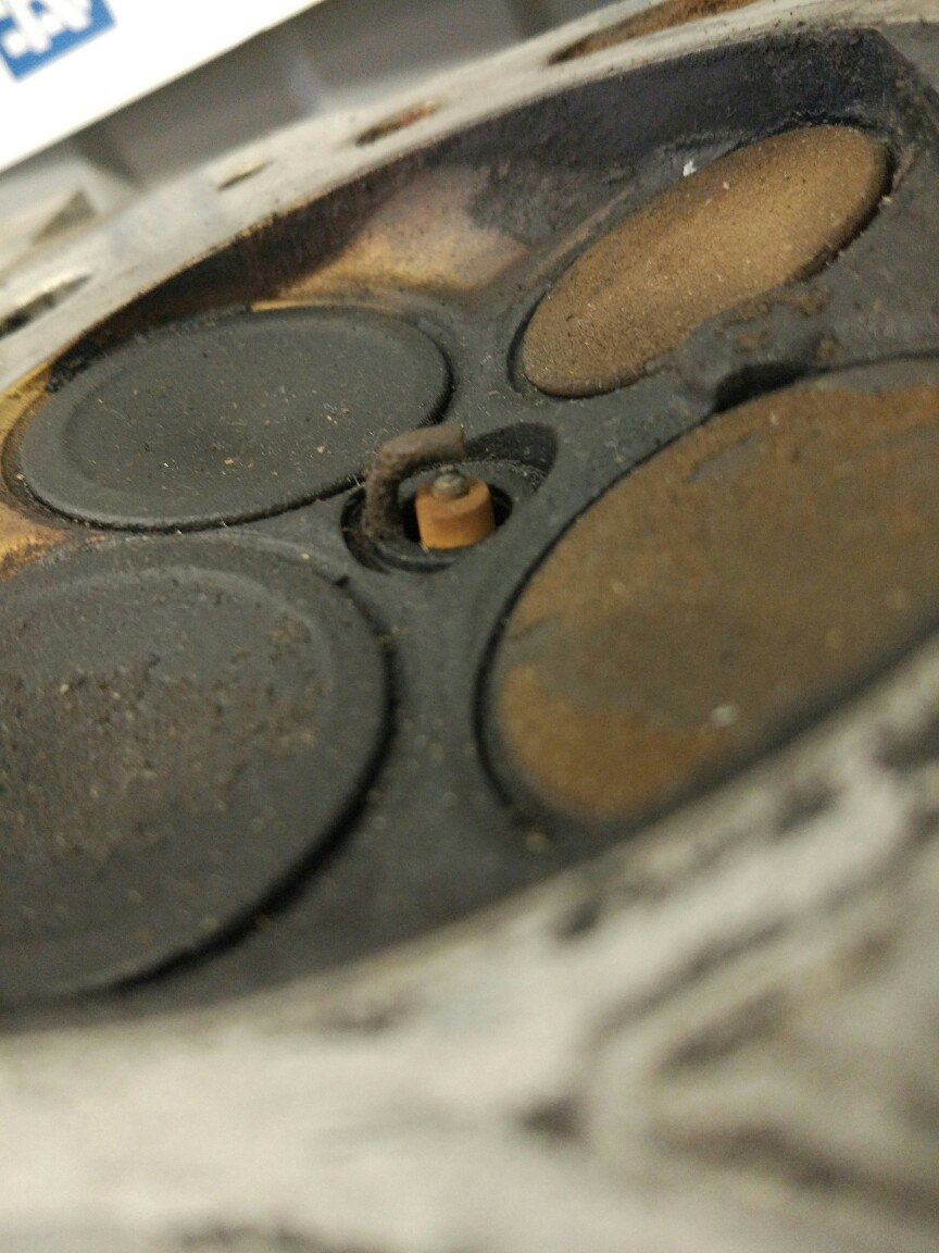

добавлю макросъемки состояния голов
напоминаю - мотор проехал 50 000 после "капиталки"
а это сторона, где помимо масла в цилиндры летел и антифриз:
следы герметика как бы намекают на качественную сборку (возможно с применением старых прокладок)
сейчас все это чистится-моется, замеряется, после чего будет заказан комплект ремонтных деталей и мотор будет собран по новой и как новый
Вот это правильно.А если бы осуществлял контроль сборки изначально,то всего этого можно было избежать.Удачи и не терять терпения.

Всем привет, да фотки классные, нагар на клапанах большой. причом нагар на всех цилиндрах, судя по фото, одинаковый. Я не защищаю "П", но у меня такой вопрос; какую х...ню туда надо лить чтоб за 50000км. пробега получить такой "кариес"? Тут пробег тысяч на 150 потянет, если не больше. Если "П" плохо собрал Двигатель и накосячил с цилиндром или с несколькими, по голове сразу видно в каком цилиндре косяк, а тут, как говориться, "ушиб всей бабки". Если в Двигатель пошол тасол, то внутри чисто, в поддоне суспензия, если пошло масло, то грязно в одном из цилиндров, но во всех сразу? и одинаково! это нонсонс. Ну это лично мое мнение. Ещё раз повторяю, "П" я не защищаю, сам недавно от него получил"сюрприз". Всем удачи.
666sotona13
101
Lincoln Navigator 2004
#92
по поводу бензина - заправляюсь на двух заправках, это лукоил и газпром, больше нигде не бываю.
по поводу "нагара" - когда масло летит в камеры там и страшнее нагорит
А когда масло смешивается при этом с антифризом - там вообще ядрегая смесь получается, которая и прикончила стенки цилиндров окончательно
в данном случае антифриз точно шел в одну сторону.
по второй стороне - там просто "поставленная с разборки" поршневая с неизвестной степенью износа (думаю за пределами разумного)
поначалу за счет новых колец все было неплохо, но по мере прираьбротки расход масала дошел до огромного (оно и оставляло нагар на камерах)
