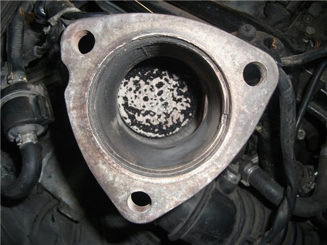

например От удара, например, о лежащий на дороге камень внутренние соты керамики могут разлететься на мелкие кусочки. То же самое может произойти, если на раскаленный катализатор попадет вода. Также разрушить керамический катализатор могут неполадки системы зажигания двигателя. Происходит это из-за того, что во время неудавшегося пуска мотора несгоревший бензин скапливается в выпускном тракте. Когда автомобиль наконец заводится, в катализаторе происходит взрыв и керамические соты не выдерживают и рассыпаются, а керамическая пыль от катализатора спокойно прикончит поршневую в некоторых случаях.
Исправный катализатор, хотя и имеет общую площадь поверхности сот около 20 тыс. кв. м, никоим образом не препятствует прохождению выхлопных газов и практически не снижает мощности двигателя. А вот неисправный (оплавленный, разрушенный) или забитый сажей катализатор действительно снижает проходимость выхлопных газов, в результате чего автомобиль начинает терять мощность. Внутри неисправного катализатора температура может возрасти настолько, что керамика оплавляется и полностью перекрывает путь выхлопным газам. Естественно, ничего хорошего это двигателю не сулит. Поэтому рекомендована замена катализатора через 100 000 км вне зависимости от его работоспособности.
и для чего мне эта хрень, гарантированно снижающая надежность мотора?

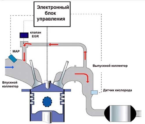

EGR (система рециркуляции отработанных газов) часть отработанных газов направляет обатно во впускной коллектор через охладитель, чтоб выхлопные газы предварительно остыли. Чаще она встречается на дизельных моторах, но и на бензиновых, в т.ч. довольно небольшого объема (1.8-2.0 литра) так же устанавливается. Так вот, самый главный вопрос, зачем? Нужна она исключительно для сокращения выбросов вредных веществ в атмосферу от ДВС, тк отработанные газы частично проходят повторный цикл, позволяя вписываться во все более строгии экологические нормы. Снижения топлива и других преимуществ от этого нет, только недостатки. Почему же от нее стараются поскорее избавиться? Приведу один пример. На фурах с работающей EGR двигатель до кап ремонта проходит менее 500 тыс км, а с заглушенной этой системой несколько млн км! А причина этому кроется в нашем топливе (а конкретно наличию в нем серы), нормы, которые указываются у нас (Евро 4/5) не соответствуют действительности, если в солярке Евро 4 должно быть не больше 80 гр. серы, то у нас этот показатель может превышать в два, а то и более раза. Как мы знаем, сера — это твердое вещество, попадая из выпуска на впуск образуются отложения сажи (попутно довольно сильно загрязняет впуск), в которых содержится эта сера. А из впуска эта сажа попадает в цилиндры двигателя, где во-первых сажа способствует более быстрому износу поршневых колец и хона гильзы цилиндра, впоследствии эта сажа попадает в масло (тк негерметично кольца прилегают к стенке цилиндра), разжижая масло, которое впоследствии теряет свои смазывающие свойства. Но это очень плохая развязка всей истории с EGR.
Нужно отметить, что открыт клапан EGR не всегда (при частичных нагрузках и на определенных оборотах).
Так же при поступлении выхлопных газов на впуск в топливо-воздушной смеси уменьшается количество кислорода, приводя к уменьшению мощностных характеристик двигателя (на форд-форуме есть графики до и после глушения EGR, из которых следует, что с заглушенной EGR крутящий момент стает выше).
вот как выглядит у нас EGR - и это все летит во впускной коллектор, обычно ближе к одному конкретному цилиндру, он и становится потом причиной скоротечного выхода всего двигателя из строя.
Напомнню впрочем, что и без прошивок машина вваливала весьма и весьма хорошо. , теперь вваливает еще лучше.
надеюсь выше я достаточно подробно объяснил, как ЕГР и старые катализаторы влияют на мотор

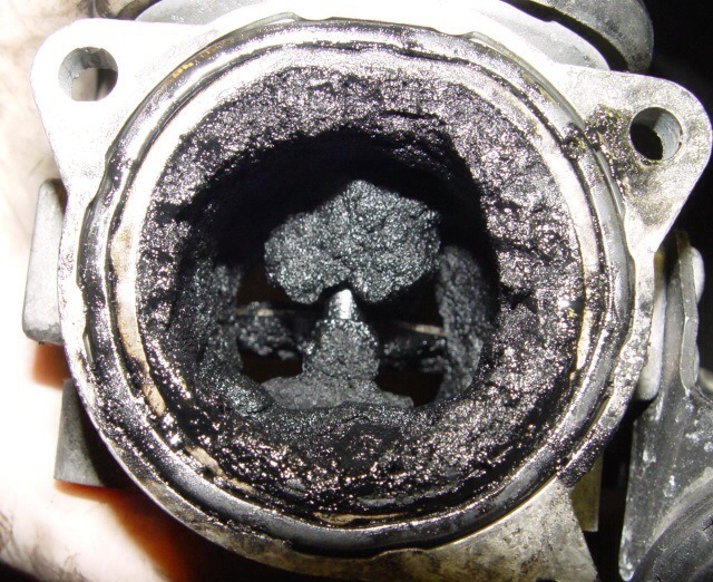

А вот теперь задумайся почему такая кака в егере-ответ поршневая то же в каку.А это основная причина почему машина как ты говоришь не валит.Против удаления егеря не имею ни чего против,мне на экологию вокруг госдуры насрать с высокой колокольни.НО по факту если двс в норме,все остальные то же,он валит ни чуть не хуже чем после ампутаций.ИМХО Все это чисто субъективные ошущения(кажущиеся),вот после достойного чип тюнинга да он будет валить,вот только вопрос надо ли?Тогда уж сделай из линкоши ацкий корчь.
666sotona13
101
Lincoln Navigator 2004
как я уже писал выше - причина загрязнения ЕГР - топливо. оно же точнее продукты его горения на впуске) выводят из строя поршневую .
Ну и во - вторых, как я писал выше - отключение ЕГР на моторе дает повышение крутящего момента (а значит жопомер чувствует более приятный разгон)

В этой каке топливо составляет процентов 20-30 остальное это масло от хреновой поршневой.Ты меня не слышишь или не понимаешь что я написал.
666sotona13
101
я же писал - продукты горения топлива выводят из строя поршневую.
поршневая закидывает болльше масла на выхлом
выхлоп через ЕГР попадает во впуск.
в любом случае, если ЕГР отключен машина целее будет.
сохранить его в чистоте (даже с исправной, как в моем случае поршневой) - можно только одним способом - не заводить мотор.
P/S - на фото не конкретно мой ЕГР, а среднестатистический за 15 лет
