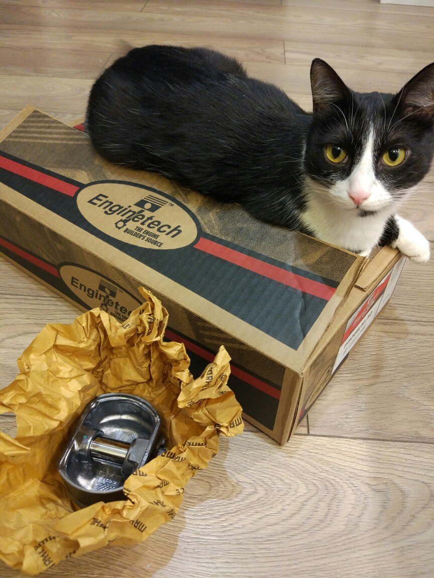

получен комплект поршней, пришли всего за 12 дней.
поршни, как оказалось таки от mahle

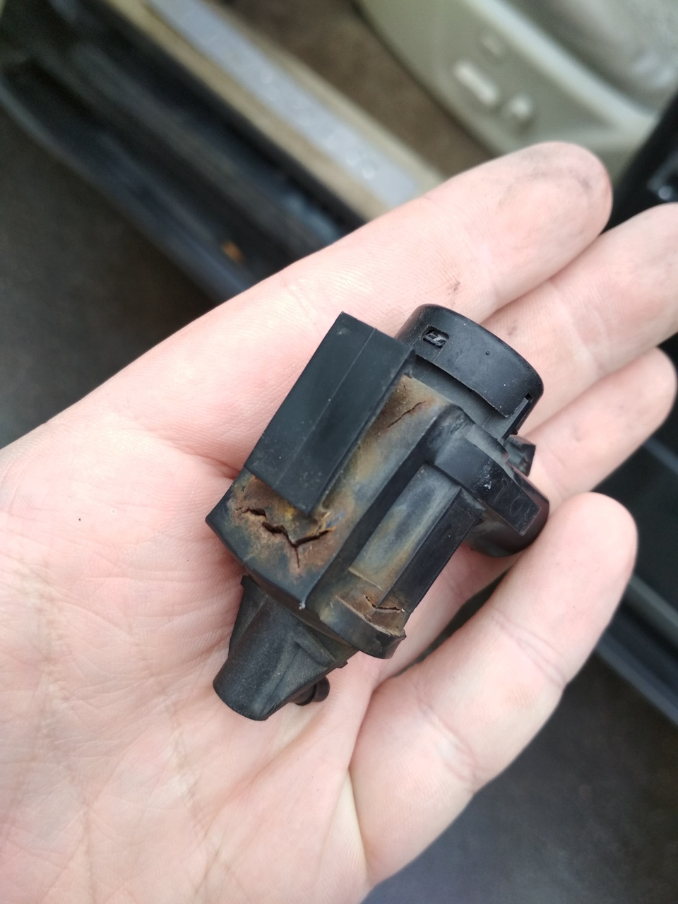

На минувших выходных был наконец, восстановлен полный привод.
Причина оказалась, как у многих в маленьком соленоиде, который стоит на моторном щите со стороны пассажира.
Меняется он за одну минуту без применения инструмента.
Симптомы были следующие:
При включении 4*4 auto все работало без проблем, передок подключался при пробуксовке жопы.
При включении 4*4 hi не происходило ничего, только щелчок в области водительского порога или стойки в районе ремня безопасности. перед не крутился
При включении 4*4 lo загорался значок на панели, включалась пониженная передача, пневма качала в верхнее положение, перед не включался.
После обнаружения неудовлетворительного состояния соленоида вакуум был замкнут напрямую - сразу ощутимо легче поехало, немного упал расход
вот такой соленоид был снят.
Ему на замену заказал другой (номер, внешний вид и цену прилагаю:
В итоге все стало работать корректно, все положения включаются, полный привод провоцирует утопить машину в болоте =)

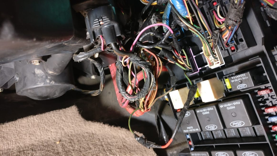

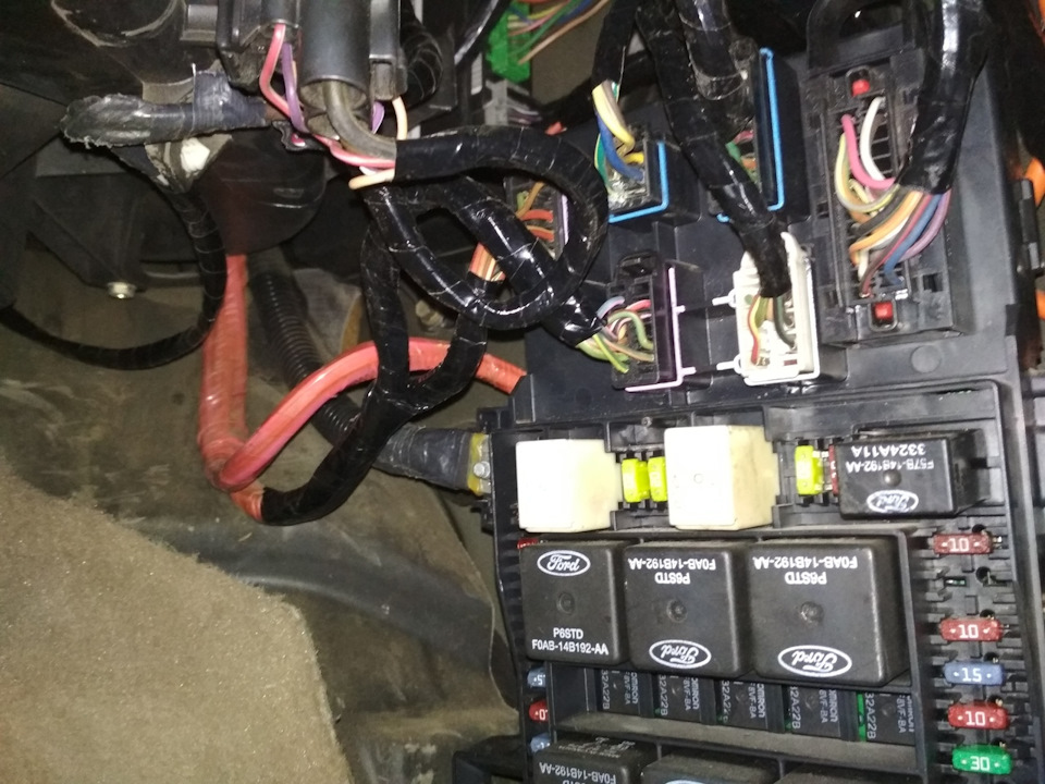

Вчера машина прибыла домой, после глобальных работ по электрике, которую я уже чинил до этого дважды (Сами знаете ГДЕ). Да, в принципе все работало, но я не привык чинить в машине одно и то же, если я что - то починил один раз, то второй раз это уже не должно ломаться.
Фотографии проводки показали: что бы там ни делалось делалось оно кое - как, лишь бы заработало. Под торпедой было найдено полторы сигналки, какие - то блоки слежения, микрофон для прослушки, какие-то антенны, куча самого разного хлама, множество проводов просто болаталось оголенными контактами, просто АД для электрика
Спасибо Роману, который героически все это победил и теперь можно быть уверенным - акум не сядет внезапно. Кстати за год владения было куплено два новых акума, которые просто высасывались так что их не могла зарядить ни одна зарядка!
ниже несколько ужасов:
как думаете как долго еще машина в таком состоянии может проехать и не заглючить?

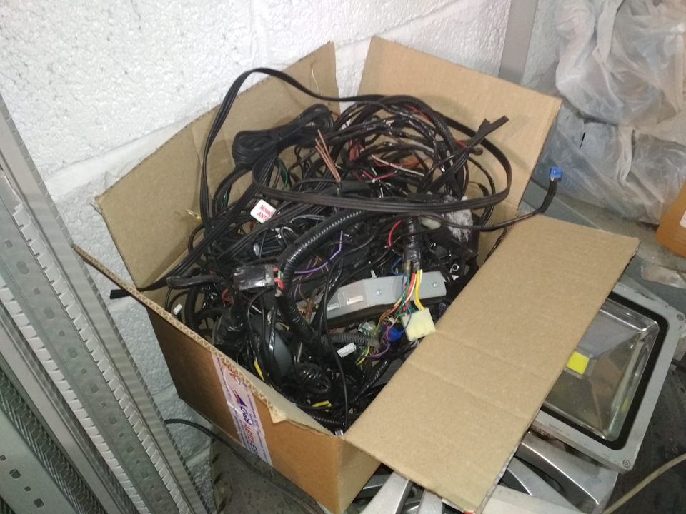

вот столько лишнего было вырезано. немного изоленты и можно собрать оптимуса прайма. Или еще что нереально - фантастическое
ntthm вся электрика сделана аккуратно и четко, не хуже, чем с завода. все причесано, подстрижено, заизолировано, Про глюки можно забыть, по крайней мере ничего глючного не обнаружено, даже то что не работало (перестала омывайка работать) после этой процедуры заработало само собой.

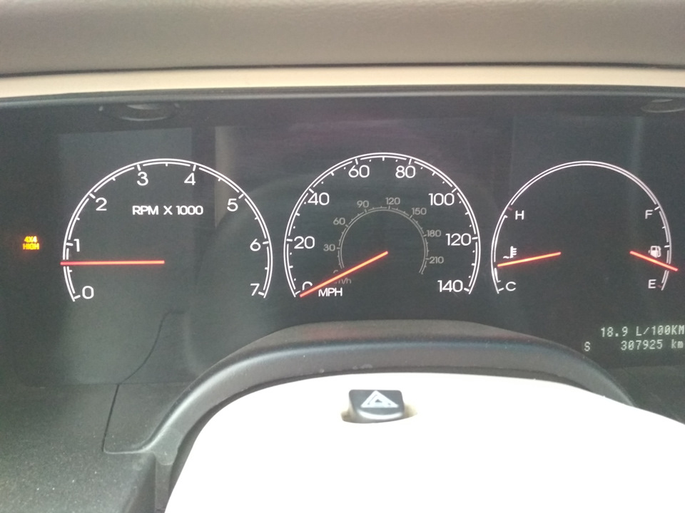

Итак, машина спешно обслужена, загружена пассажирами и вот экипажем в 6 человек на выходных катнули от Москвы в Каань и обратно.
расход по дороге был около 14 литров на 100 км, проблем никаких.
мотор работает так ровно, что можно не заметить на холостом ходу заведена машина или нет.
иногда на холодную проскакивет чек по одной лямбде - будем бороться и смотреть от чего это, сейчас машина реально в очень хорошем расположении духа!
