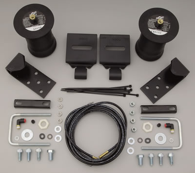

так, мяч (то бишь подушка) передан Акуле. По ценам - крупные фирмы и правда торгуют по 150, но я нашел челнока-ЧПиста, который готов по 100 е таскать(какая цена там - можно предположить ;-). Договор был месяца три назад, ща он как раз там, заказ пока не принял, т.к. у него предоплата.
Про Алекса - подушки те из штатов на 6 атм, шириной около 8 см. т.е. нагрузку держат в 6 * (4*4*3.14)=300 кг
у него был обломан один лист рессоры и не было отбойника на раме. Это и сгубило подушку - когда они полезли маньячить по пахоте зимой (ясно без поллитры не обошлось), на одной из колдобин подушку просто расплющило и она ессно лопнула (был бы отбойник все бы обошлось - на второй стороне она жива была. До кучи там еще бампер с порогами оторвали, но это уже мелочи :)
Переданная акуле подушка держит 12 атм, нагрузка около 1200 кг. На мой взгляд целесообразно предусмотреть ресивер (например баллон огнетушителя) если собираетесь сильно маньячить. Кстати, подушки, в отличии от пружин, позволяют ввести режим "антистабилизатор поперечной устойчивости" в грязях, если их соединить друг с другом (по одной оси), т.е. "скрещиваемость" мостов существенно увеличивается. Это я к чему - при грамотном подходе проходимость можно существенно улучшить и поднятием кузова в грязи и повышением артикуляции мостов :)

Ну, раз Чиф меня сдал с потрохами, докладаю: Подушку надул. Стакан из подушки вылез на полную длину, ёпрст, какая она длинная. Столько хода подушки нам никогда не пригодица.
Ставим именно эту подушку на зад.
Из-за длины потребуется опора на мост, рядом с рессорой и доп. поперечина рамы. То и другое не представляет трудностей и позволит всунуть длинную подушку. Либо режем подушку в размер и ее перепресовываем. Что само по себе не очень здорово, т.к. никак не заглянуть внутрь и не понять, как сделано, ибо угобить-то легко...
Ставим подушку на перед.
Как мне представляется, без глобального тюнихо-колхоза не обойтись. Опять же из-за размерных характеристик. Подушка несколько больше в диаметре. В лоб не встанет. Как вариант решения - новая опора подушки и аммертика на раме. Решается просто.

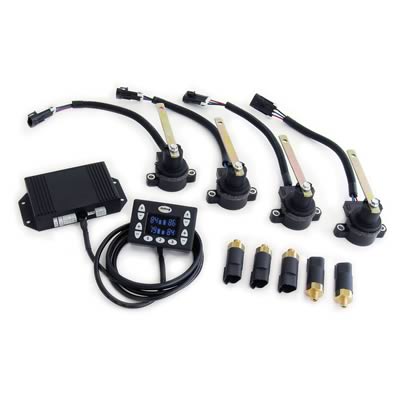

КМК все проще и дешевле :) Я уже узнавал у производителей дубнинского блока вентилятором двигателя (есть у меня там хороший знакомый). Так вот, на каждое колесо через тягу ставим переменный резюк (лучше бесконтактный или с повышенным ресурсом, сейчас это стоит недорого). Аналогичный резюк - в салоне, итого их будет 4 в салоне, 4 снизу. На дух резюках собирается мост, изменение сопротивления одного из них соответствующим образом меняет напругу. Ну а блочек это изменение отслеживает и либо добавляет, либо стравливает давление. Т.е. в салоне 4 резюка (при желании их можно сдвоить или счетверить) каждый заведует своим колесом. Ну а далее уже по желанию - можно так:
1) пришел, сел, машина встала как установил(низ, верх, попа к верху), поехали (динамическое отслеживание уровня отключили)
2) если отслеживание не отключать, машина в поворотах будет выравниваться (работу на ямках и кочках исключаем задержкой в реагировании на изменение параметров)
2 АКУЛА Саня, кинь ссылку на прогу для КПК, а то я одну нашел, но ркгается прога при запуске :-(
Слушь, а чего там спереди так мешается? у нас пружина вроде 14 см, тут - 16.5 неужто так все плохо?
Кстати, ты когда ее надувал, не до конца растягивал? конструктивно внутрений рукав не должен совсем расправляться
вот те 4 переменных резюка что снизу и есть датчики уровня :) не нужно колхозить то что уже изобрели ранее :)

а что касается датчиков уровня, то при их цене в 4000 р за штуку, целесообразность их использования как то сомнительна ;-)

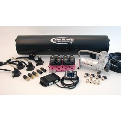

Это полный комплеки управления, с компрессором и ресивером 2400$

Это без компрессора и ресивера (и еще чего-то) 1300$
http://store.summitracing.com/partdetail.asp?autofilter=1&part=ART-LEV7000&N=700+115&autoview=sku
А это подушки (их Алекс и порвал) 185$

ну правильно. ты же смотришь типа туненх. а ты глянь в сторону стоковых вариантов. совсем другие цены.
компрессор 100-150
подушки примерно по сотке
контроллер примерно сотка
сенсоры от тридцати кажется
600-700 зелени. ессно не бу, а новые
Чиф
96
Это где так можно контроллер с датчиками заиметь? дай ссылочку плиз :) А по баллонам - те что Алекс ставил все же хиловаты, а вот от Конти - в самый раз будут. Спереди на экспа он вообще идеально встают..
