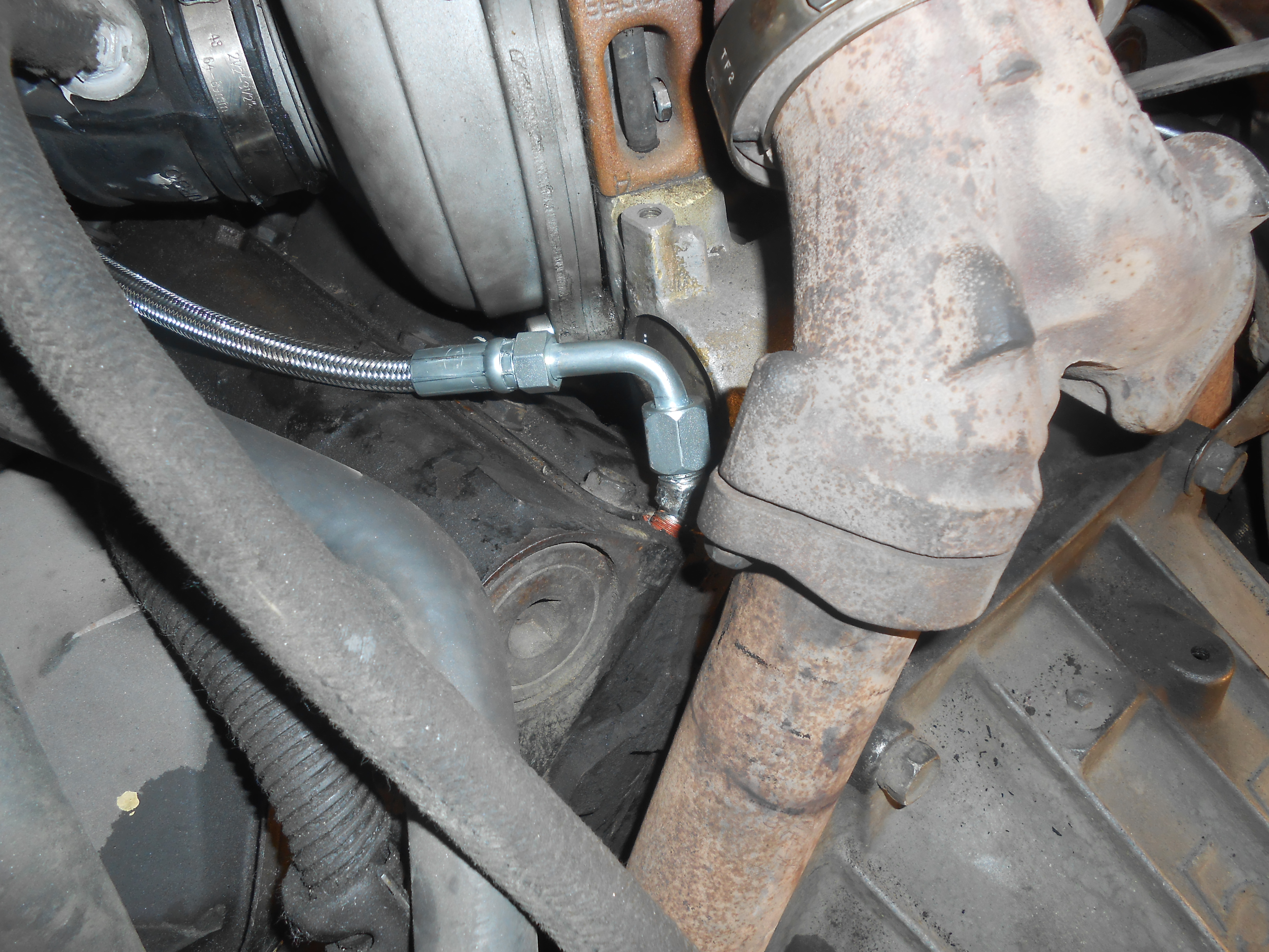

В головы в топливные каналы вкручиваются штутера, к ним присоединяются гибкие топливные шланги

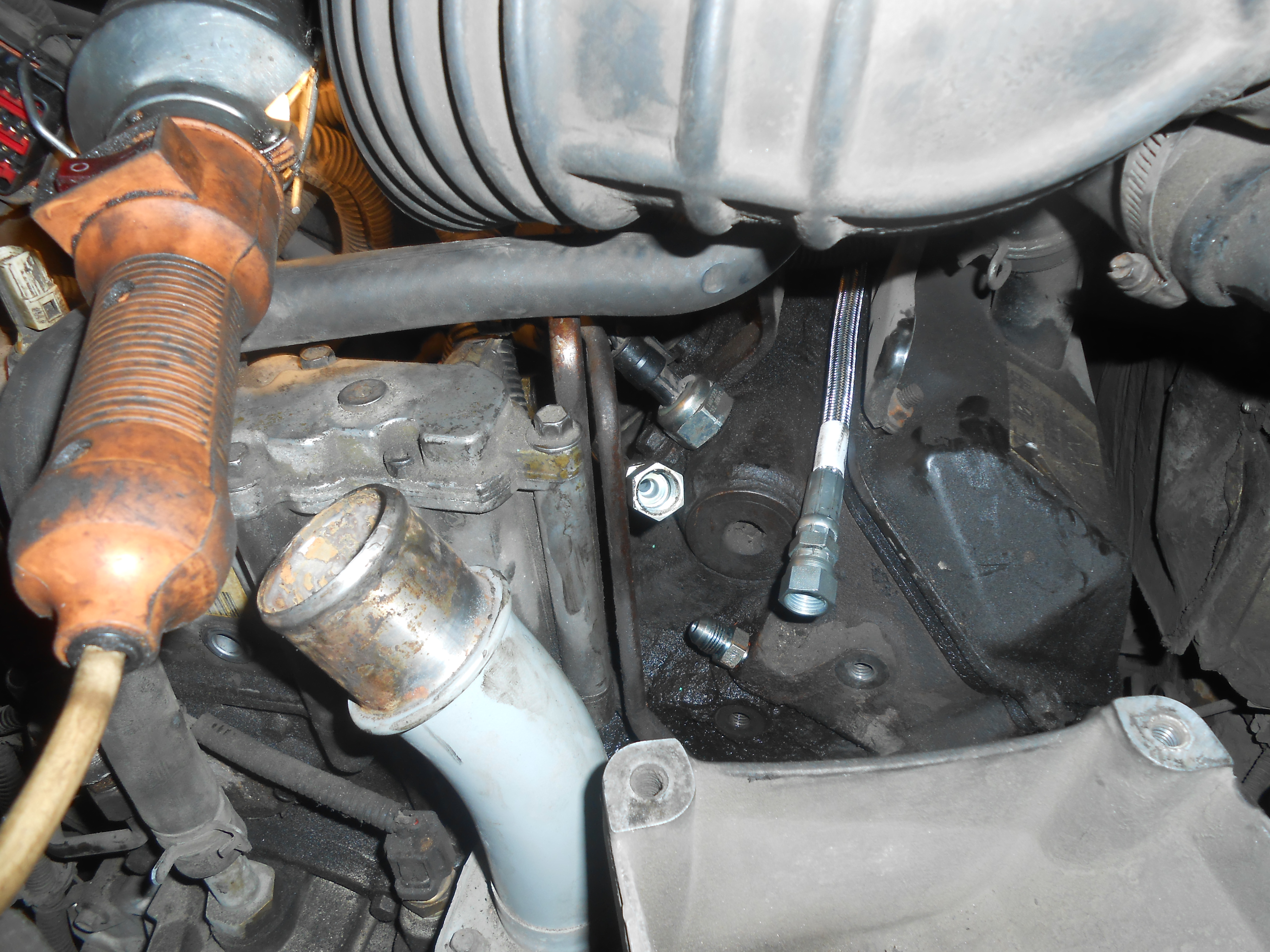

Вид сзади

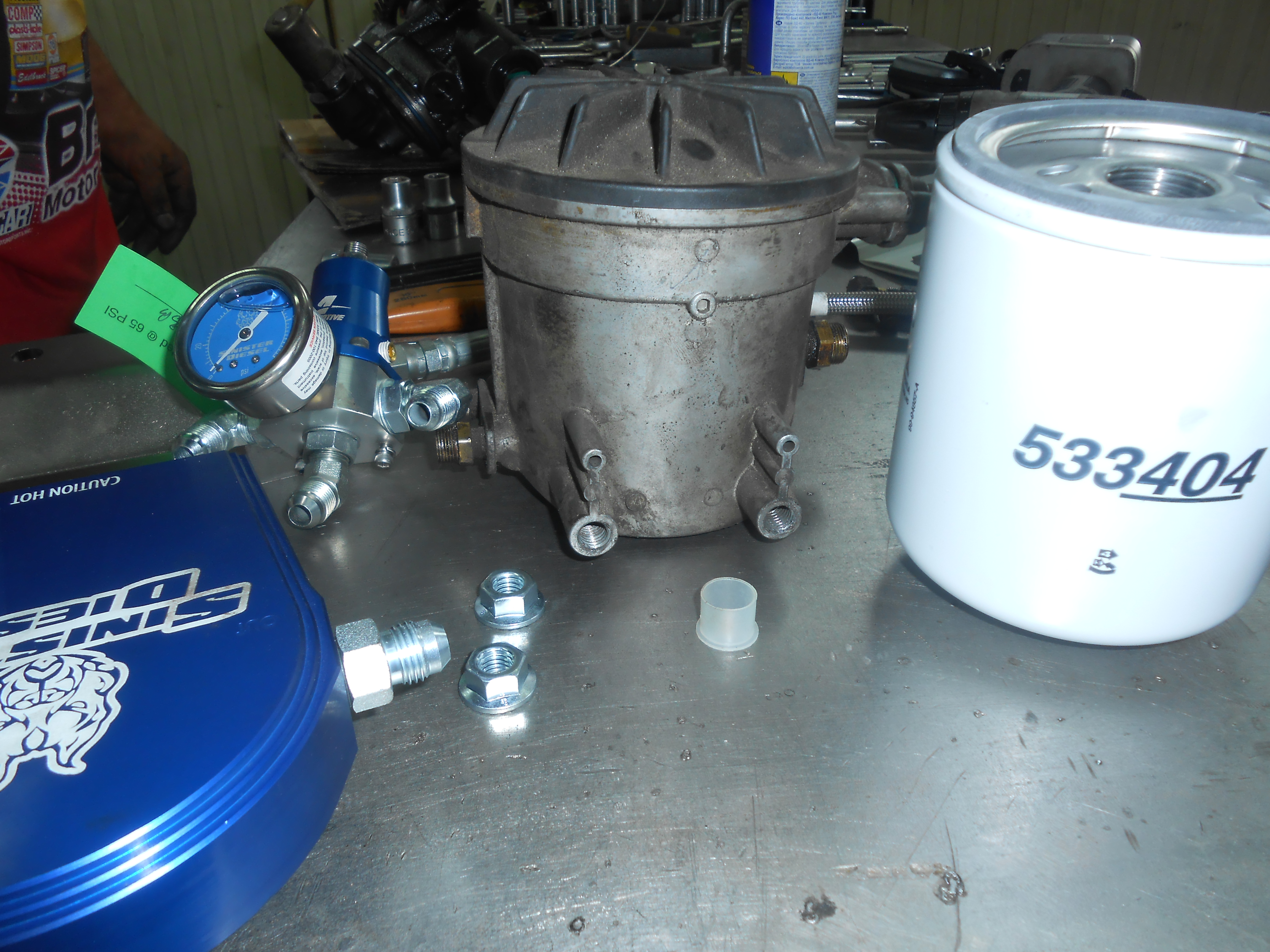

Это деталюшки от набора и сравнение корпуса старого фильтра и нового

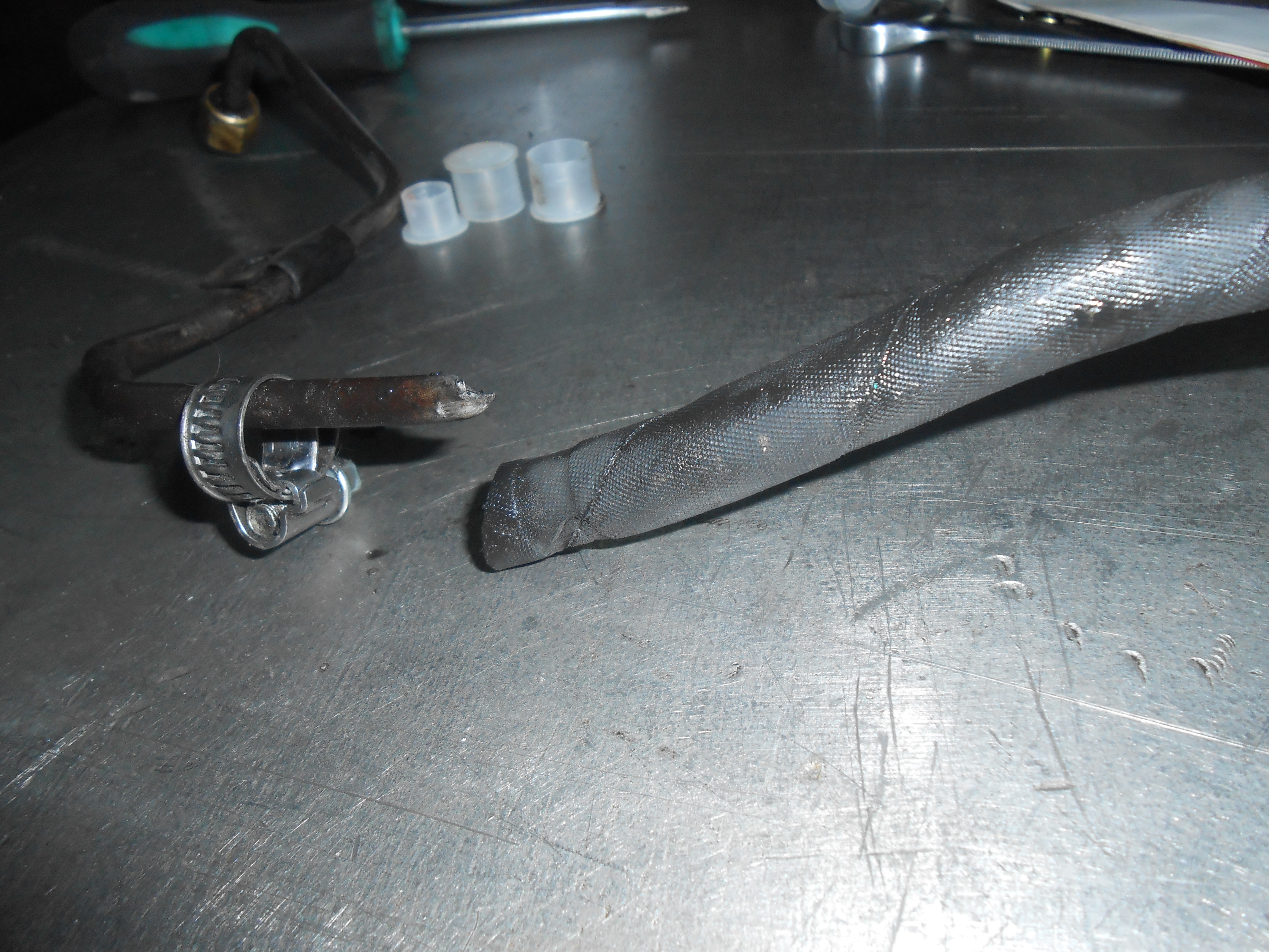

А вот такую трубку обнаружили при демонтаже старого фильтра
