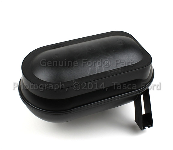

А нужна ли эта приблуда после удаления EGR:
BRAND NEW FORD OEM EGR EXHAUST GAR RECIRCULATING VACUUM RESERVOIR #4C3Z-9E453-AA
она у меня не совсем рабочая, внутри какая железка катается..видать отвалилось
а разобрать и потом склеить, думаю не смогу
ps
или это для A/C только??
