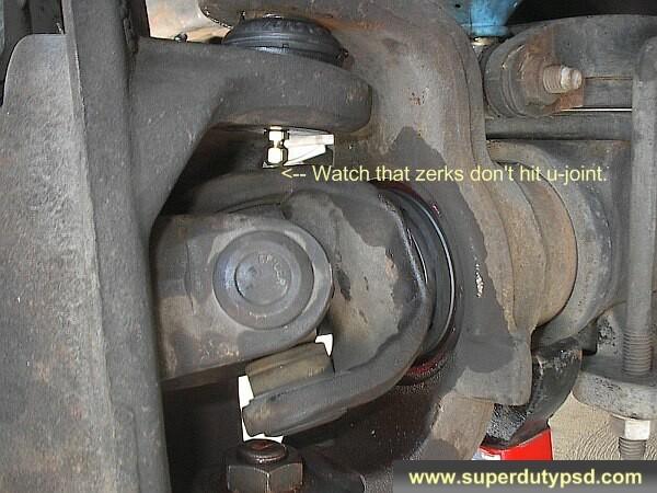

там нет шрусов. там крестовины.
номер moog 374
размеров для подбора не знаю.

спецы сказали что нужно заменить наружний шрус с переди сторона правая ..??
Сам Я не смотрел что там и как там.

GreyB,
Спасибо большое ... будем разбираться ....
а специ эти у меня фуры чинят =)
597
Dmitrij_LevD, вы бы проблему сформулировали, мы бы что-то подсказали.
Полуоси не подойдут ни от какой машины, если вы про них.
Dmitrij_LevD
Брест
Как мне советовали, эти спецы вывесили мосты .. проверили ... сказали что передний мост в норме ... только есть стук спереди справа .. и стук этот только в момент начала движения с места или вперед или назад.
суппорт
597
Dmitrij_LevD,
Стук при отключенном полном приводе или при включенном ?

ns4600,
как при вкл.привод так и выкл.привод - стук есть.
Хотя уже терзают сомнения .. сегодня постараюсь еще раз глянуть или вернее послушать ..
отпишусь
597
При выключенном ПП полуось не крутиться, поэтому стука от крестовины не должно быть.
Рулевые пальцы и тягу панара смотрели ?
Стук еще бывает когда поперечную рулевую тягу "перекладывает"
