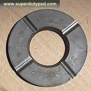

Вот эти шайбы проточками ставятся в какую сторону? :slaphead:
Эта шайба ставится только в одном положении, в середине отверстие конусом если не правильно поставить она не будет плотно прилегать своей поверхностью
190
Я уже по другим приметам вычислил, но всё равно, спасибо! :good:
