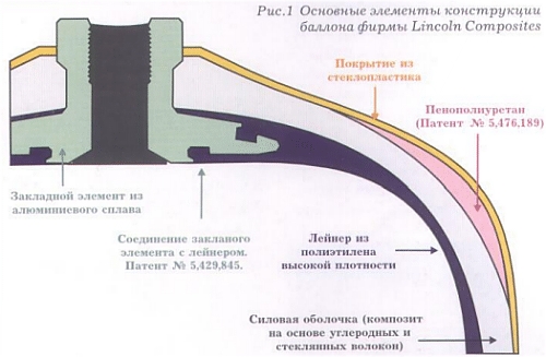

patriot, а опыт использования пластиковых баллонов есть....? Углепластиковых...?

#59
Я четко помню что стеклопластиковые весят напополам от стальных....а вот углепластик не помню....но визуально баллон на 50 примерно литров одной рукой легко...у нас их продают.
Добавлено через 9 минут
Похоже что вот эти:

#60
честно скажу именно таких не видел в трехмерном пространстве, мысль я на рисунке понял,основа делается на пласт автомате, с закладным алюминиевым элементом, а потом наносятся слои перпендикулярно друг другу
