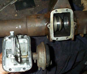

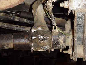

Квадрич, объясни мне пжта принцип действия этого девайса... я про дисконектор... :oops: и чем он лучше, чем хабы??? :oops: кста, а расход с выкл хабами на родном эксповском мосту и расход на дане 30й от чирка с выключенным дисконектором шибко будет отличаться??? :?:
и вообще, есть у кого опыт внедрения чирковского моста на экспа??? :twisted: :twisted: :twisted:

А дисконектор он вещь очень простая - одна полуось (правая) на мосту не целая а состоится из двух половинок которые могут совмещатся на шлицах или выходить из зацепления и вращатся свободно. Ну и вилка там есть как н коробке передач или в раздатке котороя зацепляет или разцепляет обе половинки полуоси. Вилку двигает вакуумная мембранка. Все.
