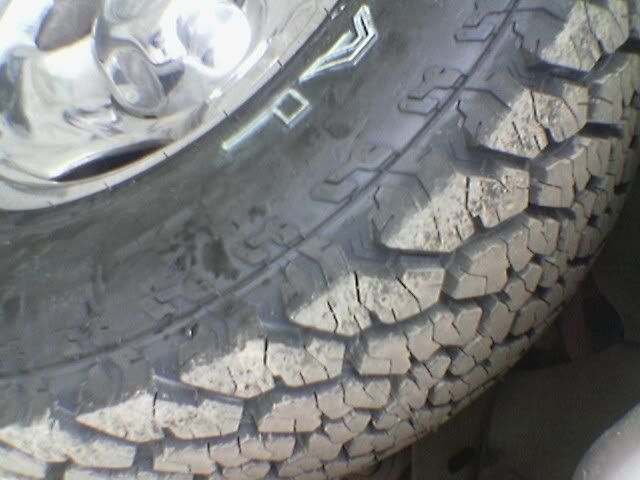

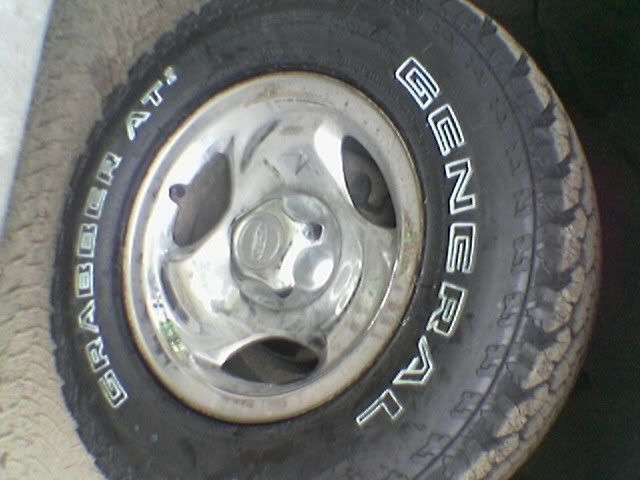

я вродь тож себе на жизнь стройкой зарабатываю, и тож эсп для этих целей брал - чтоб можно было и разбитой грунтовке проскочить и подвезти если что надобно. реально, не мог выехать только дважды - один раз, когда слетел с трассы с насыпи сантиков 70-80 (буксовал, но не брал) и пытался заехать влоб, а второй раз когда завалился на объекте в заснеженный кювет и сидел боялся закурить, чтоб машина не начала скользить/перевернулась - там просто было стремно на педали нажимать :D
ну и резинку поставь типа такой:

Колёсья почётные. По трассе на таких сколько летаешь?
#47
я на Форд Эксплорере больше 170 не ездил. у нас на дорогах ситуёвина иная - редко когда больше 120 кто-то едет - страна маленькая, штрафы большие. пару раз за 200 км ездил на 150-160 колонной в 5-6 машин. мне показалось, что резина ведет себя нормально - обгоны/торможения/шум - все в поряде. но слишком мало опыта скоростного вождения, чтобы что-то советовать в этой области.
