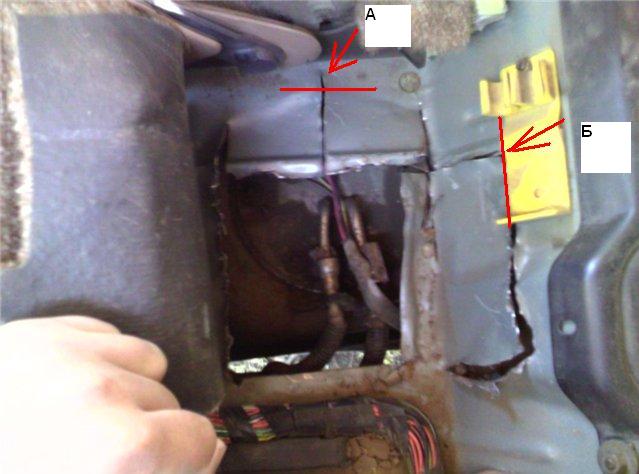

Сделаю небольшоен уточнение. Если у Вас насос с широкой горловиной, как показано на рисунке, то зонами особого внимания будут две плоскости, которые я там изобразил. Именно их нужно резать как можно шире. Но без фанатизма, поскольку под точкой А находится усилитель, на котором прикреплены ремни безопасности, а под точкой Б - изгиб усилителя, там дальше нарисованной линии тупо не пойдешь. И делать все лучше зубилом.
Успехов!
ЗЫ: Полез туда по простой причине - чтобы не было боязни дальних поездок. А так бензонасос в запчасти и вперед ;)
ЗЫ2: Фото взял с форума, но у меня точно так же все.

Грек, а ты вот о чем только что говорил? Я не понял. УШМ она же болгарка искрит и будоражит. И шланг полоснуть как 2 пальца. Или я не о том говорю?
