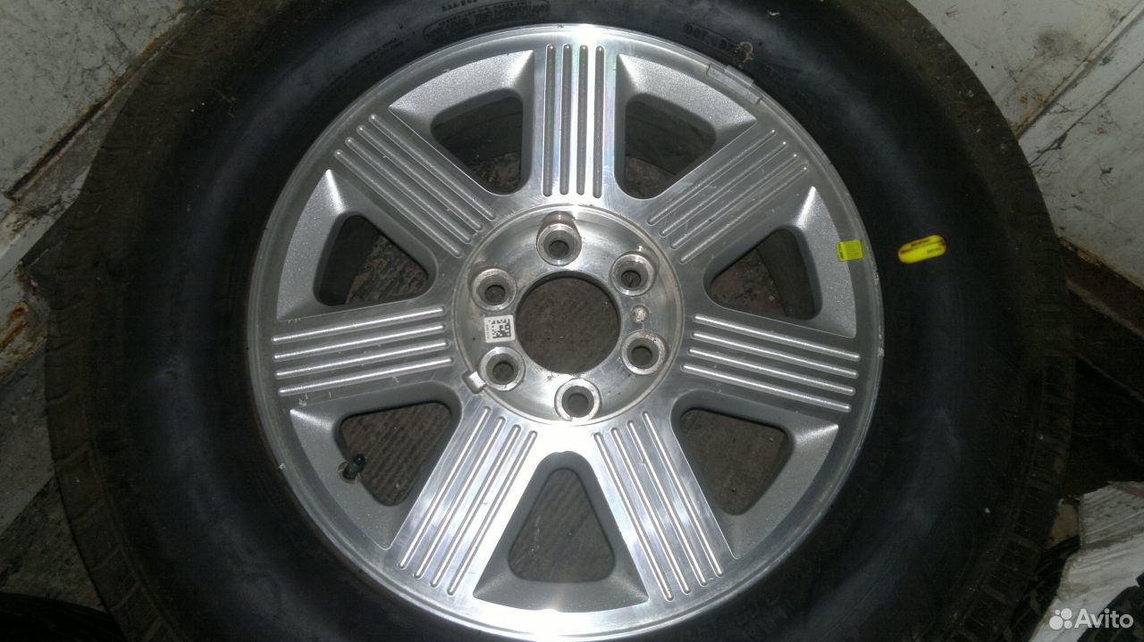

Я снимал, там реально не штамповка, там литье... Я правда думал что может быть там такая же резина и диск как у меня, но оказалось не так...

#90
Фото с инета. Висит вот такой диск и резина
А вот датчиков давления как выяснилось у меня вообще нет в колесах. Видимо у владельцев до меня они сдохли и их поменяли...Но со временем я их куплю и поставлю

ars.andrey, это штатный диск, возможно он когда то был основным.

Да, моя. Стоят те которые на фото. Диск который на запаске висит новый, вообще не стоявший походу.
Сейчас стоят 18" такие
Вроде ровные но хром облез и их сверху покрасили серебрянкой
До них когда нить руки тоже дойдут, отпескострую и покрасим. На счет цвета в какой хочу еще не знаю, вероятно серебро на лето и зимний комплект в черный матовый
