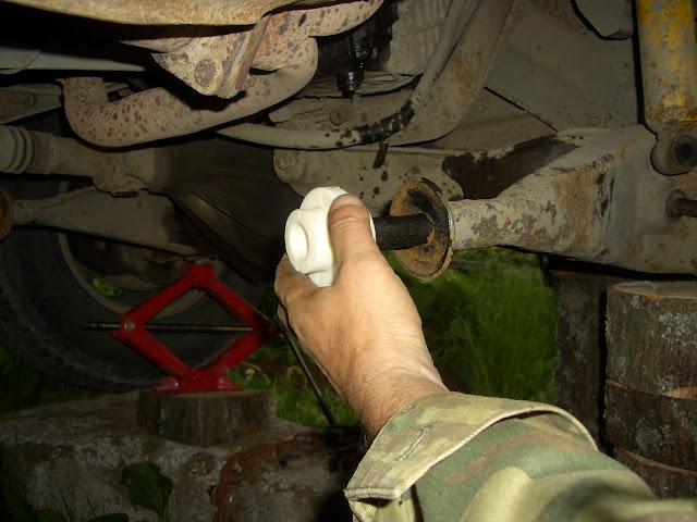

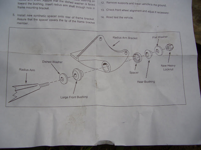

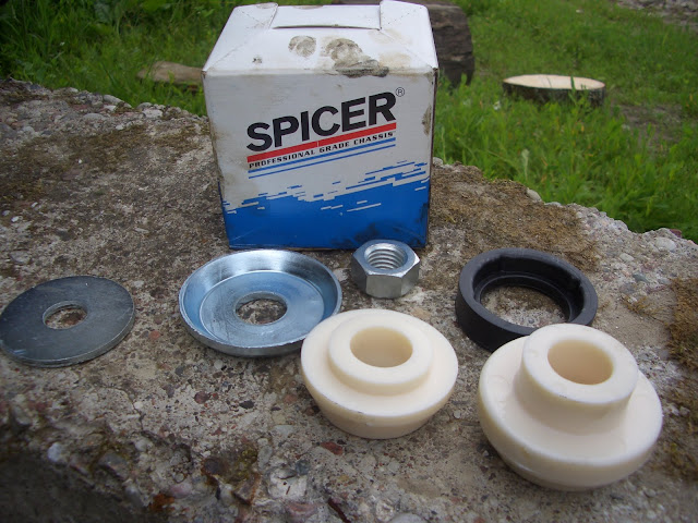

Один умелый мастер, пытался вставить кастор на правой стороне. Подложил две шайбы перед шайбы гриба. Колесо чуть подвинулось но толку ноль. Проездив так несколько тысяч решил вернуть все на место. Снял поперечину, старый гриб и все шайбы. Поставил новый комплект TRW. Шайба - гриб - поперечина - пластиковая втулка - резинка - шайба - гайка. Смотрю между резинкой и шайбой зазор 1-2 см. Че за фигня. Поставил еще две шайб (такие как до гриба стоят) и затянул гайкой. Вроде как все затянул и зазор исчез. Но стало жутко скрипеть с права. Опять все разобрал и поставил только одну шайбу. Скрип исчез, а зазор между грибом и поперечиной остался. Что делать с эти зазором? Насколько он опасен?
Комплект TRW другой по конструкции. Вторая резинка без выступа.
45
как то странно... что то как то не то и не так...
трв какой то не правильной формы... или я что то не то понял... на моем фото полное говно с наклоном к вредительству, но форма правильная... такая как у тебя стояла...

1. у меня тока эти фото
https://picasaweb.google.com/104095...odolnaja_tiaga_sailentblok_Ford_Explorer_1994
2. так точно, с ломом и мамой...
3. зачем тебе рычаг? он что гнутый... вынос (выработка) бывает в креплении (дырке поперечины)... меняется он так.... снимается пружина, отвияивается ступица.... отвинчивается центральный болт пружины... снимается рычаг....
4. а тут от твоего таланта зависит... попробуй вывесить машину, опустить гайку рычага, развернуть втулку невыроботоной стороной в верх... поставить допшайбу и прикрутить гайку.... на день-два может быть поможет...

Менял недавно. Проще поипатсо и срезать четыре заклепки на поперечине. И будет щастя! Тем более у меня поперечину раздолбало я снимал и реставрировал. До замены грибов справа на кончках как будто кто то кувалдой в днище постукивал... так себе - нежно нежно!:)
А картинке Химик выкладывал. Вот у него и смотри. ;)

снял "наружнюю" часть гриба с донора, там она из 2 частей, резиновая к гайке и полиуретановое кольцо к балке.
"внутреннюю" снял с переднего моста, который мне от кореша по бартеру достался, у него тоже Форд Эксплорер 1 был когда-то и донор к нему. Экспа он продал, а донора разрезал... Там обе были резиновые, но... разные, одна вроде родная, а вторая... один в один как та, котораяна LT28 на передние продольные ставится... причём шляпки в них вроде одинаковые, но ножка у LT явно короче... внутренний диаметр вроде тоже одинаковый. жаль,что на том мосту не было внешних частей, так бы узнал полную версию этой химии.
В общем с 2 машин набрал себе комплект на раздолбанную сторону, завтра планирую менять. Балка запасная , если вдруг что, на доноре есть, так что я спокоен.
Кстати, она из 2 частей, если кто не заметил, и менять можно я так понимаю частично тоже в случае необходимости.
Почему нет ни слова про новые - потому, что их надо заказывать и ждать, причём долго, и то, что придёт, не факт, что именно резина, а не полиуретан. Следующий раз заеду с номерами, будем искать нормальные. Если кто знает коды и производителя, поделитесь, хотя я и тут где-то уже список видел:)
В общем, поменял комплект на левую сторону вместе с половиной балки, так как её подъело и подоржавело вокруг кольца так, что уже трещина пошла, на правой стороне открутил гайку и поменял резинку, была не родная и совсем не похожая, кто-то опять что-то химичил... Полиуретановую прокладку подъело, но не так, как на левой стороне, гриб ещё не разбит, но однозначто уже надо искать замену.
Результат - стук при торможении пропал, машине реально стало легче ехать, снова держит дорогу, не пробивает на каждом люке, в общем вроде полёт нормальный.
