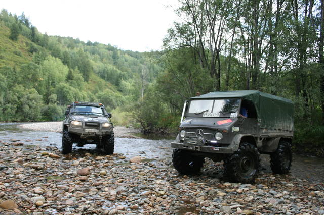

есть у меня у знакомого Унимог ,на 42-х тракторках. то же знатный проходимец
Ну Унимог очень тяжелый автомобиль, тот можно сравнивать с шишигой. А тут масса как у обычного внедорожника. Тот что 6х6 весит 2700 в варианте с кунгом, а 4х4 гораздо легче.

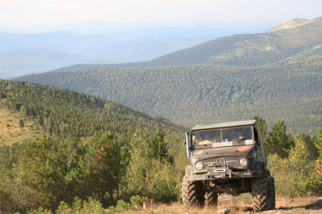

По поводу тяжести Унимога - распростаранённая ошибка ! Я говорю не про свежих Могов , я говорю про стареньких , круглых , вот таких :
Снаряженка у него в стоке - 2500 кг , тут колёса побольше и мотор по тяжелее , но тем не менее очень тяжелом авто речи не идёт.
Ну такие да, но живых их практически нет. Но по горам Пинц гораздо лучше. На нем гораздо ниже вероятность сделать уши. ;) А в горах сделать уши на подготовленном внедорожнике очень просто. У нас по Крыму многие делают верхолазов на базе Луазов, устанавливая в них моторы от ВАЗа или иномарок, делая нормальную рулевую и вперед. Проезжает там, где на Унимоге лучше не соваться, ибо потом не поймаешь. Эдакий вариант UTV.
