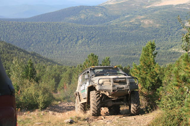

Kass, друже , я на внедорожном монстре своём , порвал 5 штук !
Поэтому очень хорошо знаком с технологиями замены главных пар , подозреваю , на наших мостах , будет чутка не так , как на японцах , по части регулировочных шайб и т.д. , но и это решаемо .
По поводу 4,56 , блин , многовато думаю , если только на 37-е перейти , 4,10 самое оно должно быть под 34-е .
По поводу стоимости - основное - пары - относительно не дорого , НО повторюсь - не могу найти переднюю , вот и вопрошаю - она таки есть вобще , али нет ?

@Kass, друже , я на внедорожном монстре своём , порвал 5 штук !
Ну так не стоит сравнивать мосты УАЗа и ФОРДа. У Форда то масса буксируемого прицепа 4 тонны. Это же изначально грузовая платформа. Тут порвать крайне сложно. По крайней мере пока не встречались люди, кто умудрился порвать.
:good: Хороший гряземес :good:
