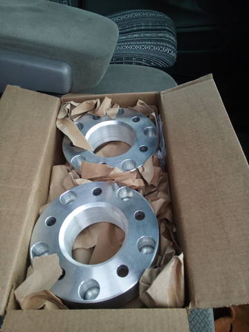

Приветствую всех !
Весна с боями , но пробирается в наш регион , соотно время переобуваться или готовиться к этому . Как известно выбор дисков на наших коников невелик , да и ценники не радуют , я решил эту проблемму раз и навсегда - прикупил переходные проставки с 5х135 на 5х150 , почему именно 5х150 ? Ответ прост - другие вариантты (6х139,7) трудно выполнимы и дороги , а сверловка 5х150 - это Тойота Ленд Крузер 100/200 , соотно выбор широчайший , в разных диаметрах , как новых , так и б/у . Толщину проставок выбрал 45 мм , исходя из того , что родные диски ТЛК 100 имеют вылет +45 , соотно получаем вылет 0 , по мне это идеально для 33-х колёс . В общем прикупил диски б/у шириной 8 , 17-го радиуса , чутка косяки по ЛКП , но это если приглядываться , но цена в 9000 руб. с лихвой окупила недостатки , диски оказались легкие - 10 кг , геометрия в без нареканий .
Проставки из авиационного алюминия , обошлись мне в 11950 руб., может и дорого , но во первых это раз и надолго , а во вторых , проставки этого производителя ,толщиной 60 мм ,у меня стоят на боевой машине под 42-ми тракторными колёсами, и держат мега нагрузки.
Теперь сама установка -
Распаковываем проставки , любуемся :

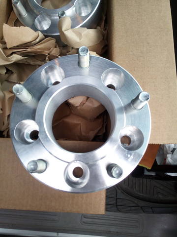

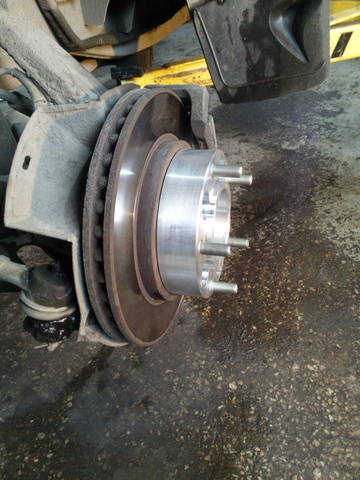

Дальше - очищаем привалочные плоскости , и прикручиваем проставки с фиксатором резьбы и с необходимым усилием ( у меня шпильки М14 , соотно 200 н-м)

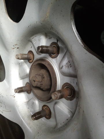

Одеваем колёсья , смотрим радуемся .
Ура - победа !

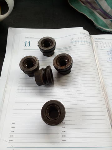

Важные уточнения , у меня шпильки М14 и гайки с приставными шайбами ,
т.е. центровка осуществляется по центральному отверстию и колодцы должны быть прямыми.
ЦО на просавках было сделано , с небольшим натягом , и это правильно. Если у вас шпильки М12 , с классическими конусными гайками , тогда соотно должны быть конуса в проставках.
Кстати , колёса 285/70R17 (условно 33 дюйма) вошли без проблем , плотненько , чутка подрезал брызговики в передних арках . На будущее , выдвину , сантима на 3-4 передний бампер , т.к. иногда придёся цепочки надевать , и поставлю на задние пружины проставки , чутка запаса хочу добавитть , да и подровнять машину.
